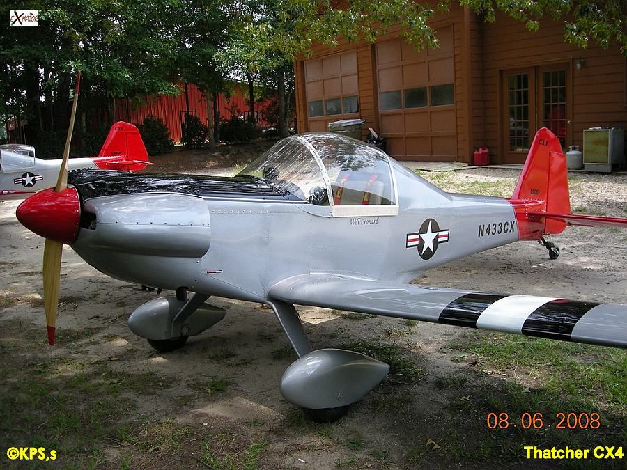

Витальич , а может "пора уже замахнуться на ВильЯма , нашего, Шекспира", уйти от этих костылей под крыльями, от скрюченной позы с ногами под мотором,  и сделать что-то типа "Тэчера". Он на Фольксе,кстати.
http://www.reaa.ru/cgi-bin/yabb/YaBB.pl?num=1233689114/0#0

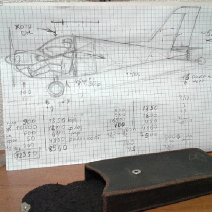

Рисунок в масштабе на вольск у вас есть,высота, длина, где кронштейны под болты ,ось винта?
    можно порисовать?
Рисунок в масштабе.Ось винта на первом рисунке, контур движка тоже в масштабе. Насчет рисунков мы договорились, рисуйте конечно. Крыло будет подкосным однозначно. С верху или с низу -будим решать вместе.
"Вильяма нашего Шекспира" не потяну-сложно. Низкоплан тоже не приветствуется т.к. травка в партизанских лесах косится не регулярно.
Прикинул по весу. Вроде получается, при условии, что стреловидностью совмещается ц.т. пилота и 25% САХ. Консоль с законцовкой 3.3м

Рисовал для себя аппарат с таким мотором,по схеме MFI -9,очень громозкая штука и много лишнего веса чтоб сбалансировать.Петр, пилот не сидит скрючено ,я б сказал достаточно комфортно,но чтоб ц.т. был под или перед пилотом,хвост нужно грузить еще на 15 кило ,или двиг должен быть хотя бы 70 кг.и это при плече оперения 2,7и весе оперения 13кг,крыло брал 45кг и фюз 35кг ,на тяги и троса 4кг и костыль 2кг,как бы по максимале и все равно грузить нужно хвост,а делать сумашедший угол обратной стреловидности наверно нет смысла,у меня уже -12градесов...

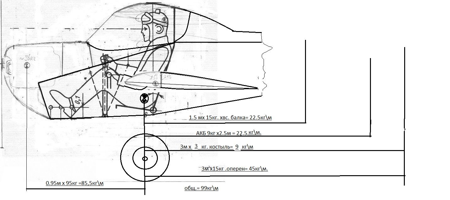

По картинке:
- известно ли, что от оси колеса шасси до ЦТ линия проводится не меньше, чем под 25 градусов к вертикали;
- следует ли понимать, что капот, моторама, передняя часть фюзеляжа, фонарь, управление и приборы - невесомы?
- запустит ли удаленный на 3.5 м ,аккумулятор, данный двигатель в любых условиях, либо сопротивление проводов не позволит достичь пускового тока?

ЦТ пилота при данной посадке располагается впереди пупка сантиметров на 5...7.
По картинке:
- запустит ли удаленный на 3.5 м ,аккумулятор, данный двигатель в любых условиях.
Ц.т пилота проверял качаясь на стуле-блин,чуть не навернулся;D
колесо не на месте это ясно, просто рисунок такой. Приборы и т.д не невесомы но и запас не большей есть +85.5  и - 99. По акб проверено провод ф8мм без проблем.

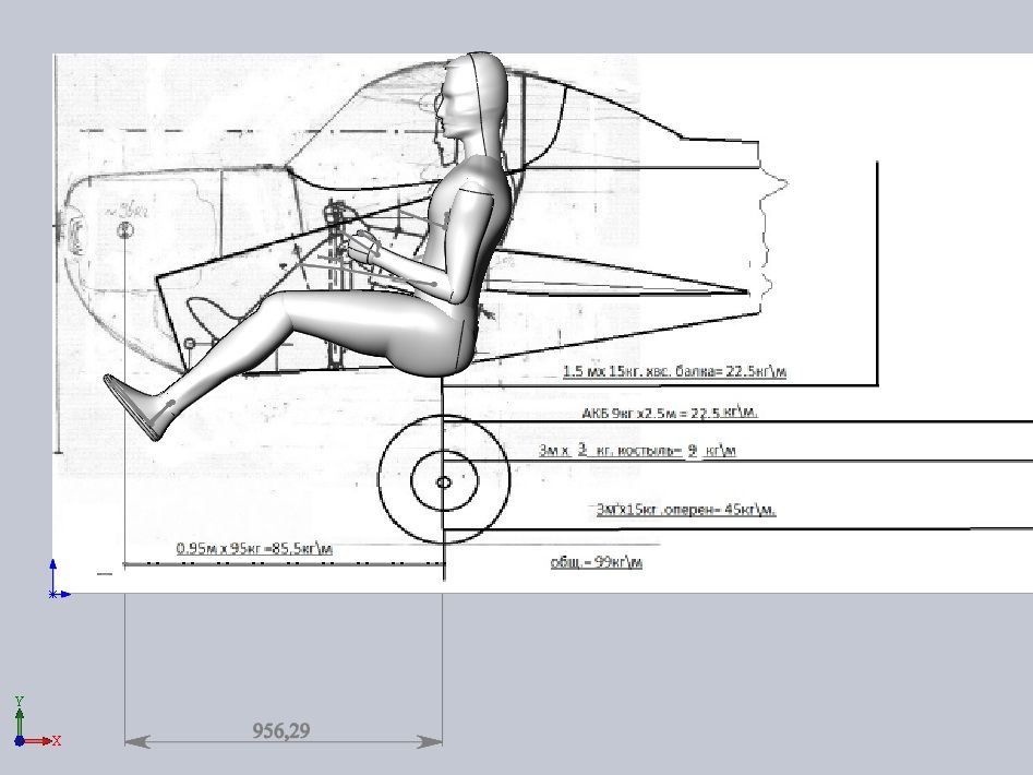

Пилот ростом 190 см в Вашу компоновку кабины не влазит.
И не фиг ему там делать, дылде. Мой рост 1.74м. 😉

Постарайтесь на чертеже компоновки разместить и закоординировать как можно, более детализированные элементы конструкции: чем выше детализация, тем выше точность расчета центровки и меньше вероятность ошибки.
Посчитайте центровку для каждой конфигурации при разном весе пилота, заправке и доп. нагрузке. Это даст возможность критически отнестись к компоновке (в т.ч. площадям оперения), и, при необходимости, скорректировать.

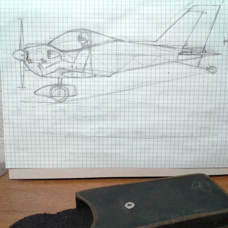

Виталич,вчера рисовал на скорую руку.У меня получилось вот так ,это типа MFI~9.Пилот действительно маленький у вас,у Андрея более правильный дядька хоть и 1.9м.У меня например расстояние от ц.т. до примерного центра ВМГ 1050мим (правда при такой компоновки).На рисунке в нижнем левом углу расписана разница,у меня получилась разница почти на половину.Конечно привлекательная компоновка,но был бы мотор полегче или сделать хорду крыла и площадь по больше, что увеличит плечё и вес оперения,от туда набежит вес хвостовой балки и тэдэ и потихоньку выровнять центровку....
Следующий вариант низкоплан с расчётом чтоб пилот сидел максимально близко к Ц,Т,.Но травка и всё такое Вам не подуше 🙂
Хотя по правде мне больше нравится парасоль,что мы с вами рисовали.Обзор, компоновка,всё аккуратно и близко ,компактно,нну может пилот далеко сидит от Ц.Т..Консоли можно делать отьёмными  или складными,чтоб не делать цельное крыло на 7 метров,А так 7-1.8=5,2/2=2,6 метра консольки,на них висят элероны ,на центроплане закрылки.Хотя ....,Виталич,а что Вам,больше нравится,ближе к телу или подуше,какой аппарат???Часто это бывает решающее значение,может и не лучшее, но...!!! 🙂 😀 :~)
