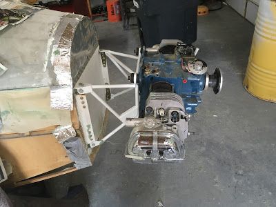

В.П. не судите строго.  Именно заточка топора и идет. Т.з. одноместный круизер с крейсером хотя бы 160. и дальностью 5часов.  В 14г. продал свой Красный по ряду причин.  Думал "завязал". Ни фига. А начинать не с чего, только труба на стене да воспоминания о фольксе. Вот и открыл ветку. Теперь есть двигатель и труба отошла на второй план, сейчас хочется максимально использовать возможности двига.   Если следовать А. Линкольну, топор точим еще только около часа. Ну иногда и по острию наждаком проходимся , так у нас еще три часа есть.

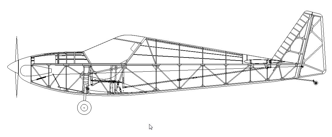

Только что понял,что Виталыч хочет одноместный.А я скомпоновал на скорую руку и для поддержания огня  полутора местный ,то есть 65 кг +56 кг.Если не отказался от трубы-есть варианты для лонжеронов и их стыковка.Без дерево.
Одноместный высокоплан с трубами получается более атракционный.
Действительно, ветка уверенно вышла на второй круг: Ваш вариант вполне реален, сбалансирован и летал бы очень неплохо. Был, помимо такого, предложен и вариант, где труба лонжерона располагалась бы в районе приборной доски, т.е. среднеплан, наподобие Лазера. На самом деле, топикстартеру, согласно предыдущему моему посту, более детально определиться со своими хотелками и умелками - тогда выбор станет более обоснованным.

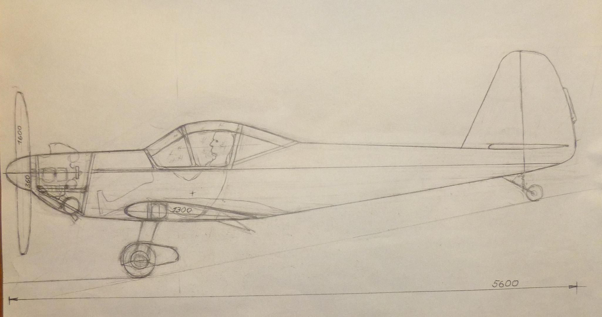

по мне---простота сборки разборки-среднеплан...только вот обзор.. :-/
для круизёра -обзор по сторонам во все углы ,хоть под себя --высокоплан. :cool:

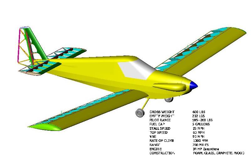

Nick,это как бы другая тема самолета.У Виталича тяжелый WV,отсюда вся компоновка меняется,...или Вы про дизайн?
Хорошая  схема  отличного  мотопланера, если  чуть  увеличить  размеры  под  фолькс  пойдет. Моторчик  кроха  и  ведь  полетит..............

Спасибо за варианты, внимательно изучаю. Думаю к середине апреля закончить с мотоустановкой и надо будет конкретно определяться.  http://www.reaa.ru/cgi-bin/yabb/YaBB.pl?num=1248425715/2975#2975
