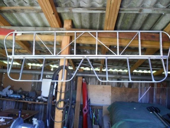

Крыло из поливной трубы + WV = парасоль или-?

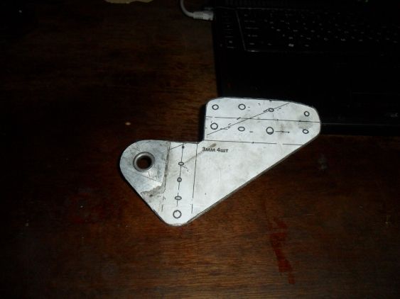

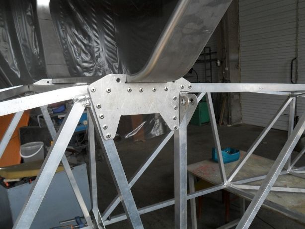

На  узлах предусмотрены шайбы для усиления. К Д-16 приварить не получится.
Шайбы для усиления или сварка для ослабления? Вопрос еще тот. 4мм толщины по моему вполне достаточно без шайб и это тоже в пользу Д16т.
Дык а чего с нержей то не ясного?Характеристики известны,и варится нормально(если не 17х).К тому же пластична-не порвет сразу.А д16 не варить-так втулки вальцевать.Вес конечно поболее.
Втулочки не забудьте поставить - и все будет ОК.
Втулки вальцевать не надо: достаточно их запрессовать на грунте.

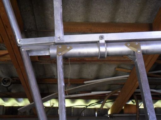

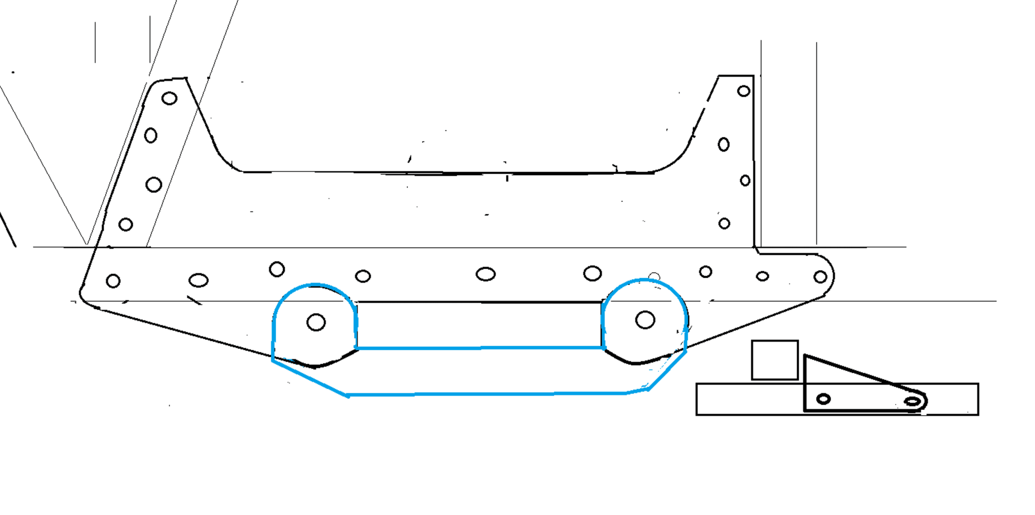

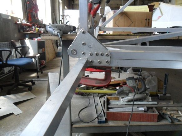

Так понимаю,узел подкоса стоять будет под лонжероном фюзеляжа?Может установить его над лонжероном,увеличить высоту между узлами подкоса и крыла,также увеличится угол подкоса...набросал на скорую руку.а верхний треугольник вообще может из дюрлиста 5мм он и приборка(хотя приборку нужно аммортизировать 🙂)
    2,9 КБ · Просмотры: 392
Тем и лучше для идеи,приборная дюралька вступит в работу замыкающей фермы для подкосов.,устойчивость создадут внизу верхняя поперечка фюзеляжа ,по контуру -   дюр .обшивка.
Тоже думал над таким вариантом. Угол увеличивается на 1.5-2 градуса, усилие в подкосе уменьшится на 200кг. Приборы можно разместить перед поперечиной, размеры проема позволяют. Из "будильников" поставлю УС,ВАР и ВД. остальное электронное. Сначала сделаю нижние узлы, сними все ясно, а там видно будет.
Втулочки непременно, а насчет развальцовки, действительно, запрессовать и делов то.

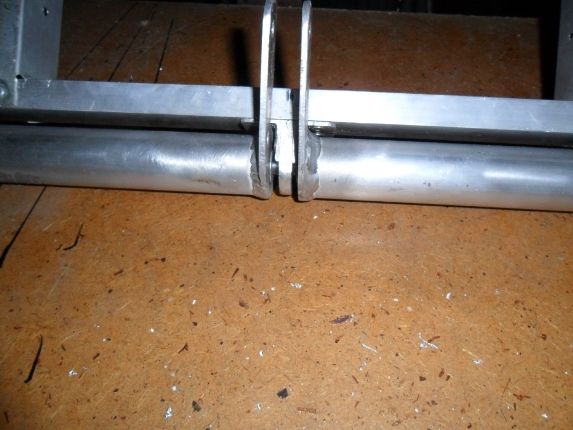

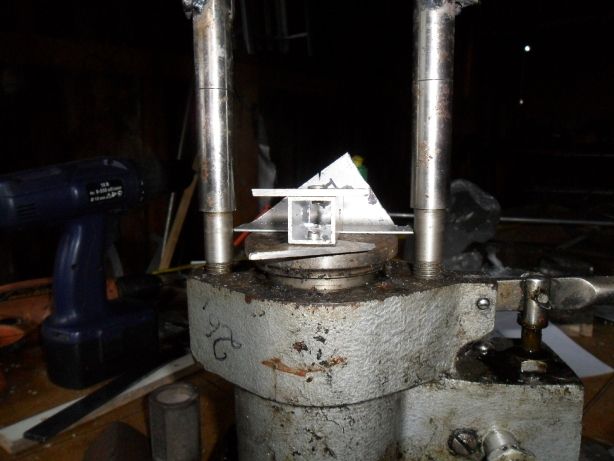

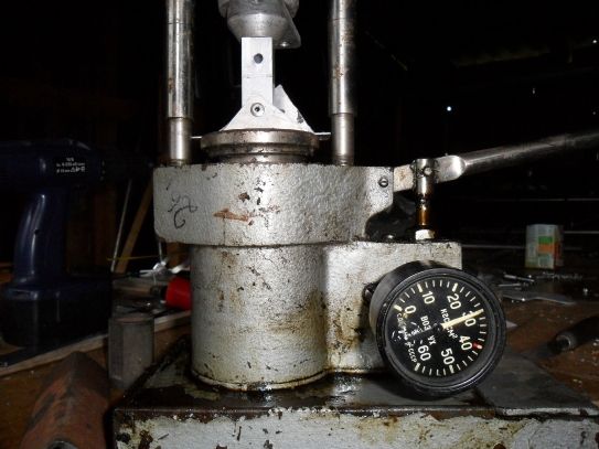

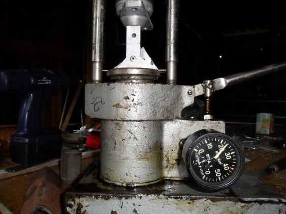

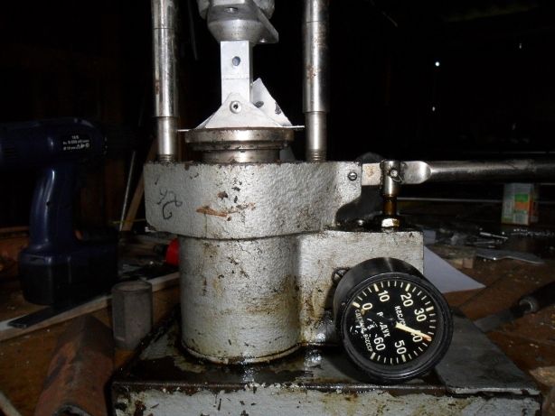

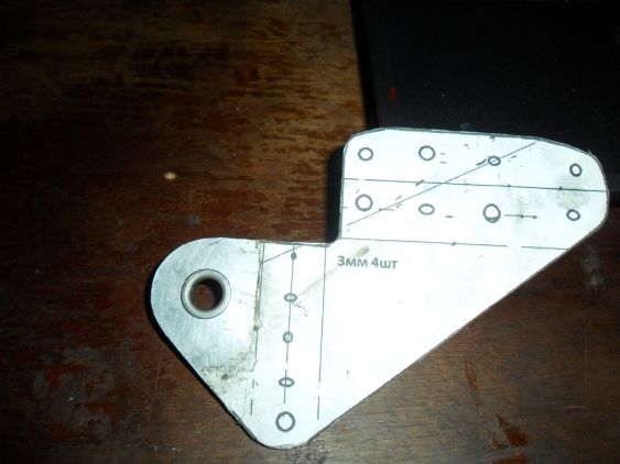

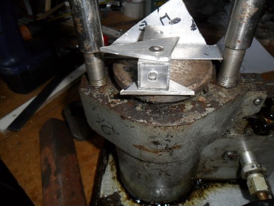

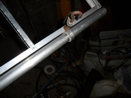

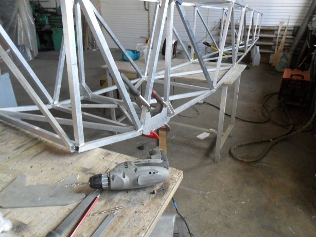

Нашел с приличными усилиями, кусок 40Х48см д16т толщиной 3 мм с гарантией, что это точно д16т. Часто на вопрос - а это точно д-16т? отвечали- да, если согнуть , сломается или - когда пилишь хрустит. С нержавейкой тоже  "пищевка" магнитится не магнитится, вот и вся маркировка. В общем делаю узлы навески крыла. Испытал заклепки нерж. 5 х 8. Грузил прессом Ф штока 58мм площадь 26,4см. Одна заклепка в узле должна держать 200кг. Сначала нагрузил 420кг на две заклепки. Выдержали легко. 630-держат, соединение не ослабло. 720 чуть ослабли. 920поплыли отверстия в ад31т1

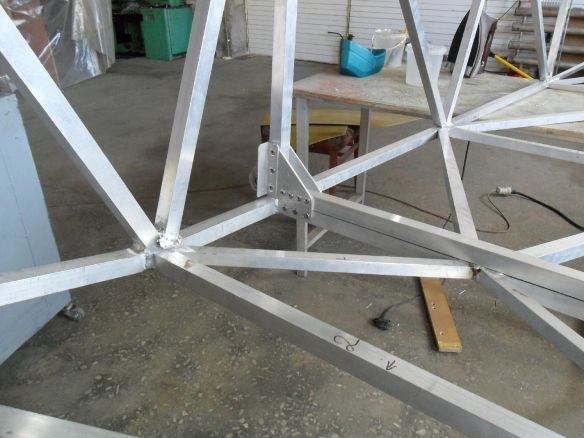

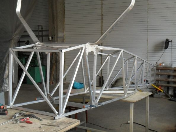

Стабилизатор и узлы навески Р.В.

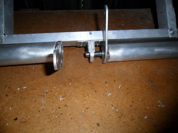

Без развальцовки не получилось. Трубка нерж 12х10.

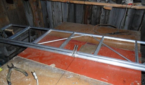

И не смотря ни на что...
