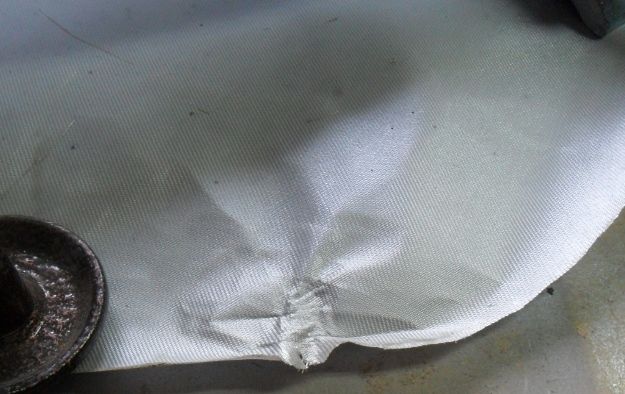

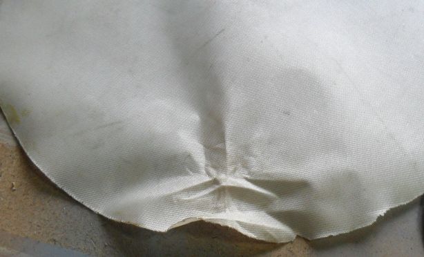

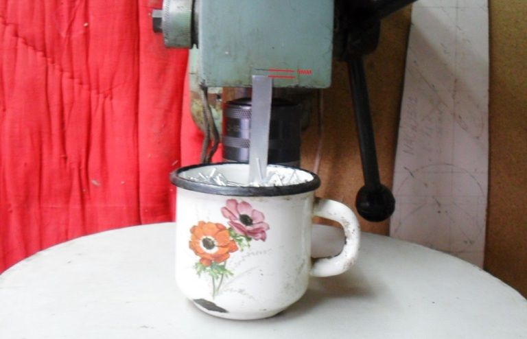

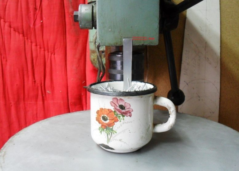

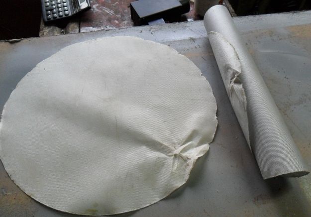

Ткань арт- 5360-79 термоусаживающаяся и после утюга натягивается вполне достаточно, можно обойтись и без эмалита.  Я пропитал два образца, один эмалитом три слоя, другой ПВА тоже 3 слоя, см ответ 516. Получилось вот, что. Эмаличиный образец натянулся просто "зверски". Прогиб на образце Ф290мм, при нагрузке равной 280кг на м* составил 3мм.   Образец пропитанный ПВА по ощущению более"резиновый". Под той же нагрузкой прогнулся на 5мм. Эмаличиный образец Ф290мм весит 14 гр или 208гр на м*. ПВАшный такой же площади весит 16 гр или 239 гр на м*. После некоторого "жульканья" ни ПВА ни эмалит от ткани не отстали. ПВА использовал то которое было под рукой.

Кружка с заклепками весит 440гр. Донышко Ф45мм
Эмаличиный образец более жесткий и после снятия с рамы свернулся в трубочку. ПВАшный более"резиновый"
