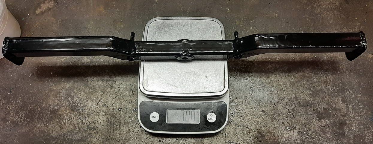

Мой рост 189 см. В принципе я в Муху помещаюсь, если, конечно не в зимней одежде. Но, с педалями была беда, с моим ростом колени упирались в приборную панель, и нормально их нажимать было невозможно. В итоге на пробу сделал альтернативные педали в виде примитивного коромысла, которые позволили отодвинуть их на 85 мм вперед и теперь с коленями стало все намного лучше.
Делал используя те технологии, которые были доступны, из стальной трубы 25х1.5. В итоге набрал 270 грамм по сравнению с оригинальным вариантом, что конечно же не есть гут.

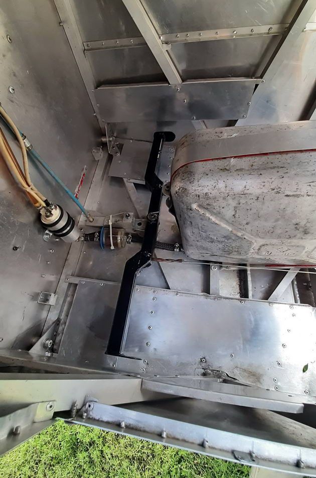

Надеюсь это первое и единственное, что требуется переделать в конструкции. Иначе придется либо осваивать "алюминиевые" технологии, либо превращать Муху в бронетанк. Последнее крайне неохота. В кабине педали смотрятся так:
В остальном все нормально, и в перспективе планируется перемещение Мухи на аэродром.
