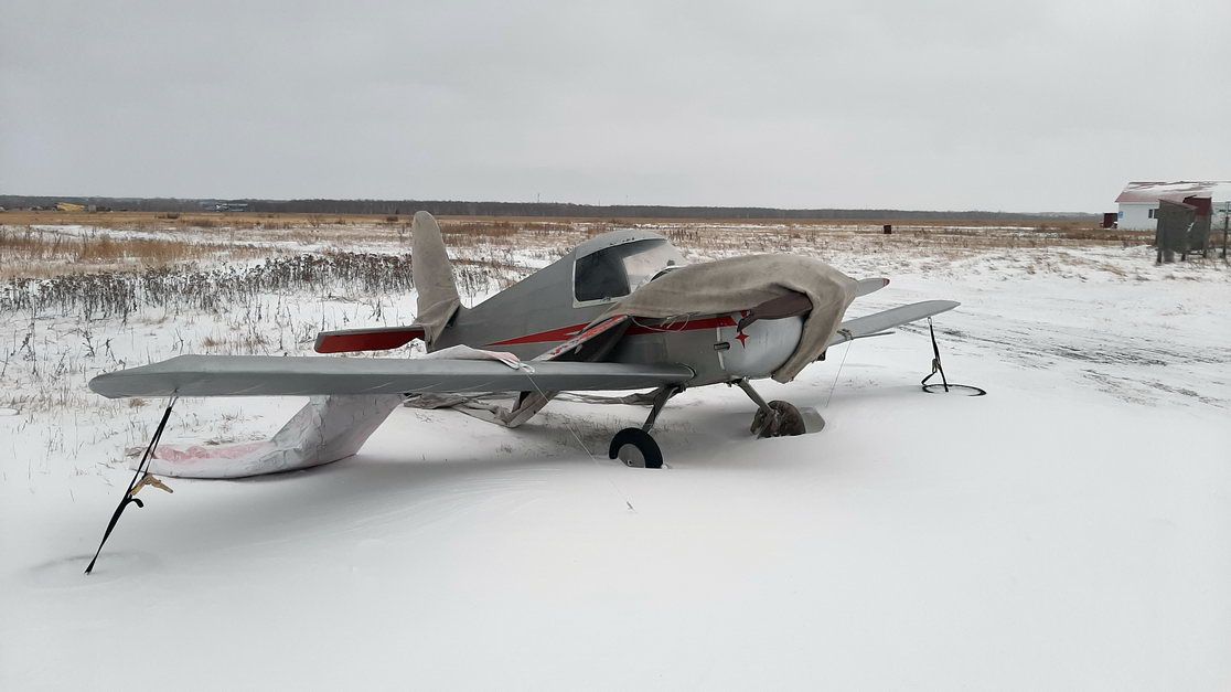

Пришла зима, хоть номинально пока еще и осень. Все аэропланы, не предназначенные для зимних полетов, либо ждут весны, либо модернизируются - ремонтируются.
Муха в сезон всегда жила на улице под импровизированными чехлами, но когда сезон закончился, задули ветра и выпал снег, получилось вот такое нелицеприятное зрелище:

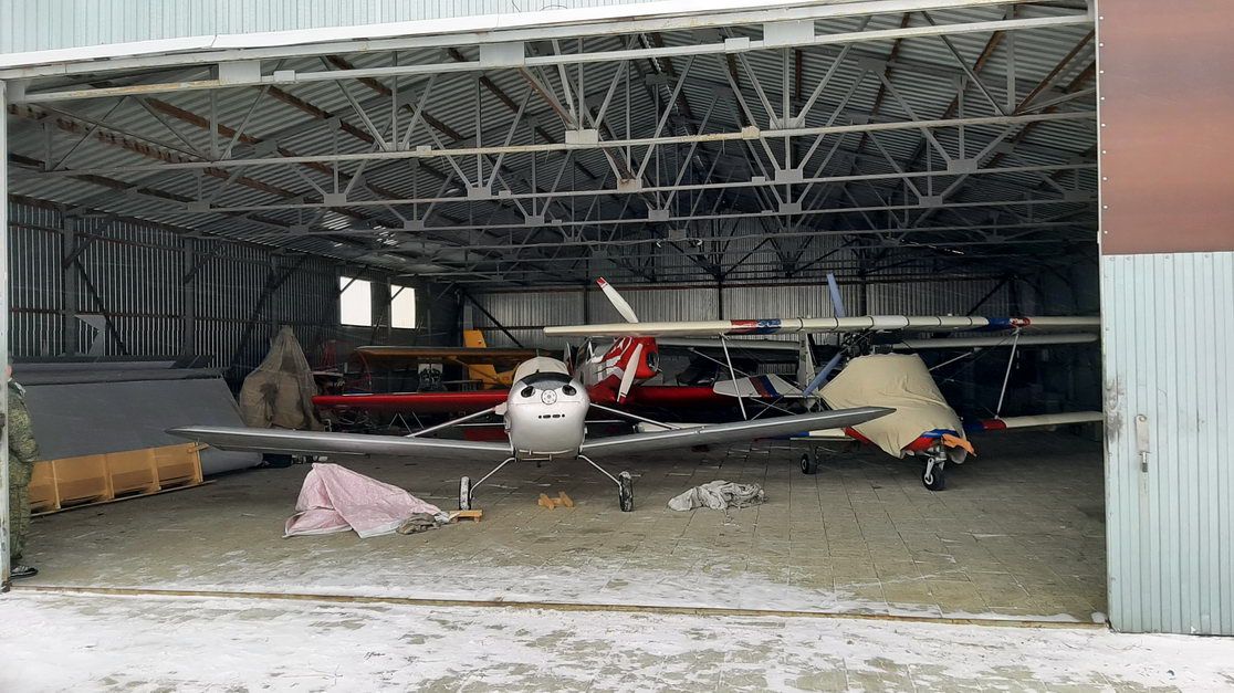

Хорошо бы в ангар, но места в ангаре все как-то не было. Но тут Володя aerik вдруг решил забрать свой борт на ремоторизацию (свой аппарат он периодически освещает в ветке про "Пилигрим"), от чего в ангаре должно было освободиться место.

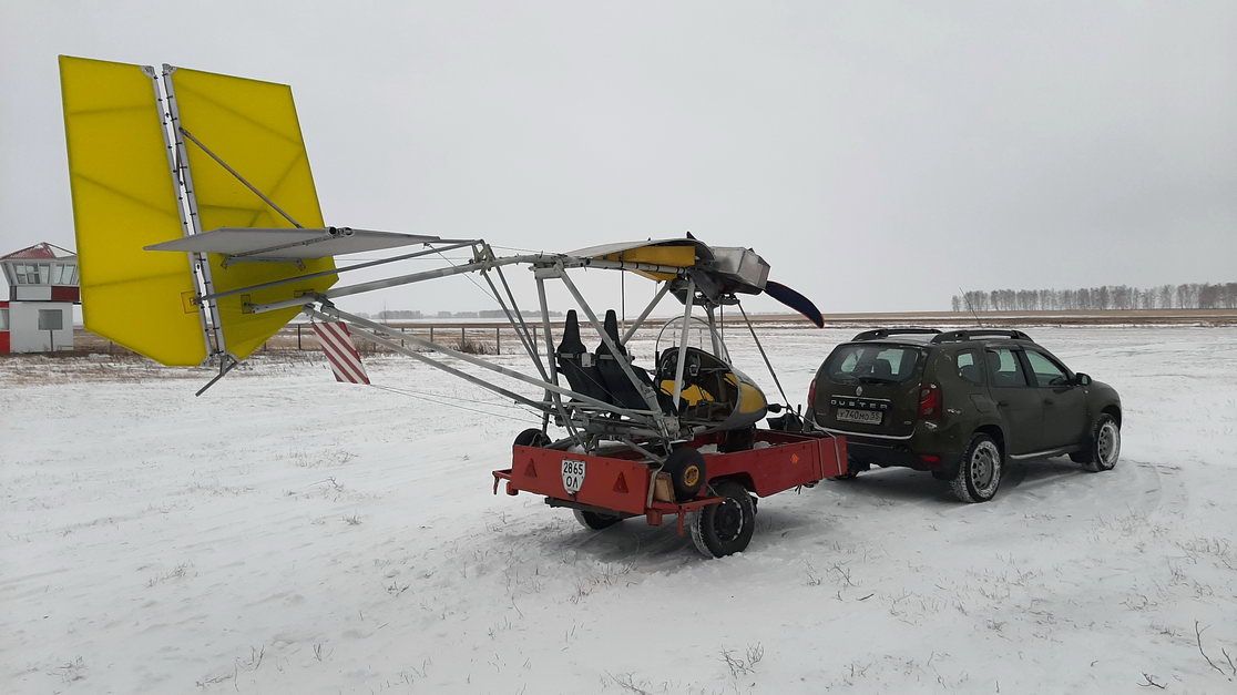

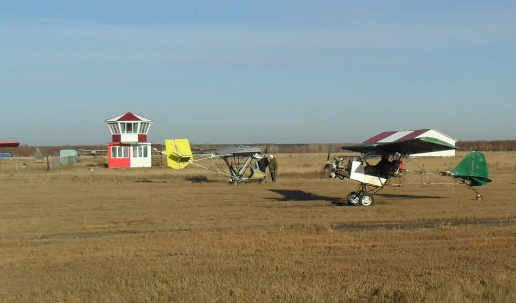

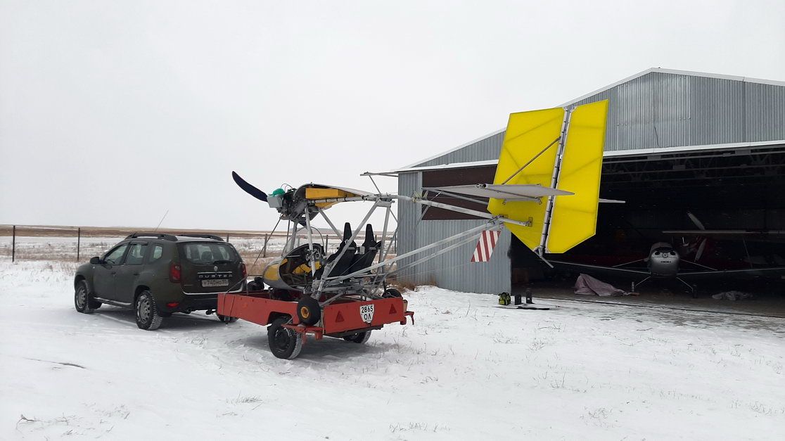

Приехали на аэродром, быстро но аккуратно скинули с "Пилигрима" крылья, и погрузили его на прицеп:
Муху закатили в ангар, и по настоянию Виталича я снял винт и аккумулятор. Так сказать до весны. Слева на ложементах снятые крылья от "Пилигрима".

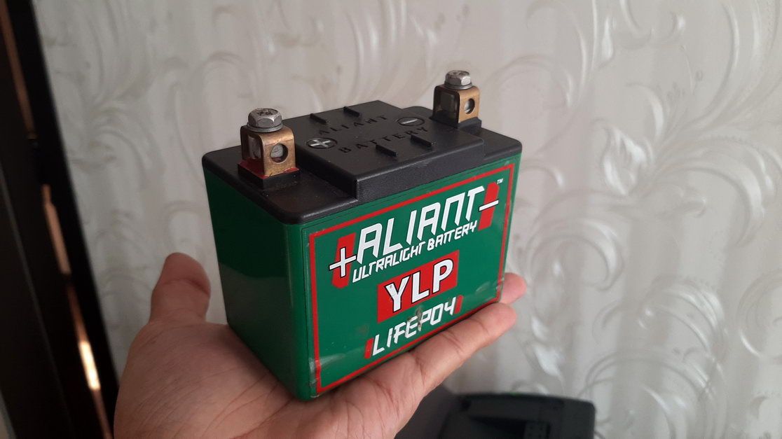

Виталич конечно говорил, что литий-феррум-полимерный аккум маленький и легкий, но пока я не потрогал его руками, не придавал этому значения. Так вот, он реально маленький, и очень легкий! И при этом запускает двухлитровый мотор!
Володин аппарат отвезли в гараж, куда он встал как родной, поскольку под эти размеры он и делался. В этом гараже планируется провести основную часть работ по замене СУ.

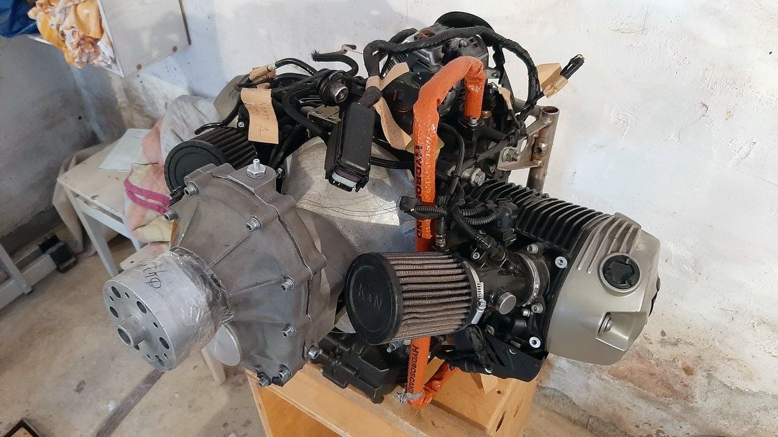

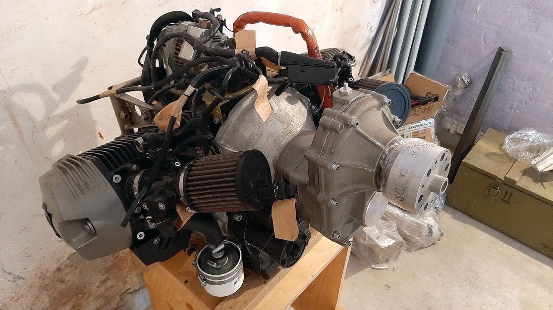

А это будущий новый мотор. Красивый! Первый раз потрогал живой БМВ!
День прошел, и не смотря на то, что никто ни на чем не полетал, а вместо этого все время таскали - возили всякие тяжелые предметы, все остались довольны! Муха встала в ангар, а "Пилигрим" начал обретать новый мотор! Какое - никакое, но это движение вперед. И это здорово! ))

Зимой наверно остекление обмерзает? Атак бы на лыжи его, отрегулировать входа охлаждения и в полёт, самолеты должны периодически проветриваться иначе они умирают.Печурку бы ему некую замутить.
БМВ смотрится отлично (y) .

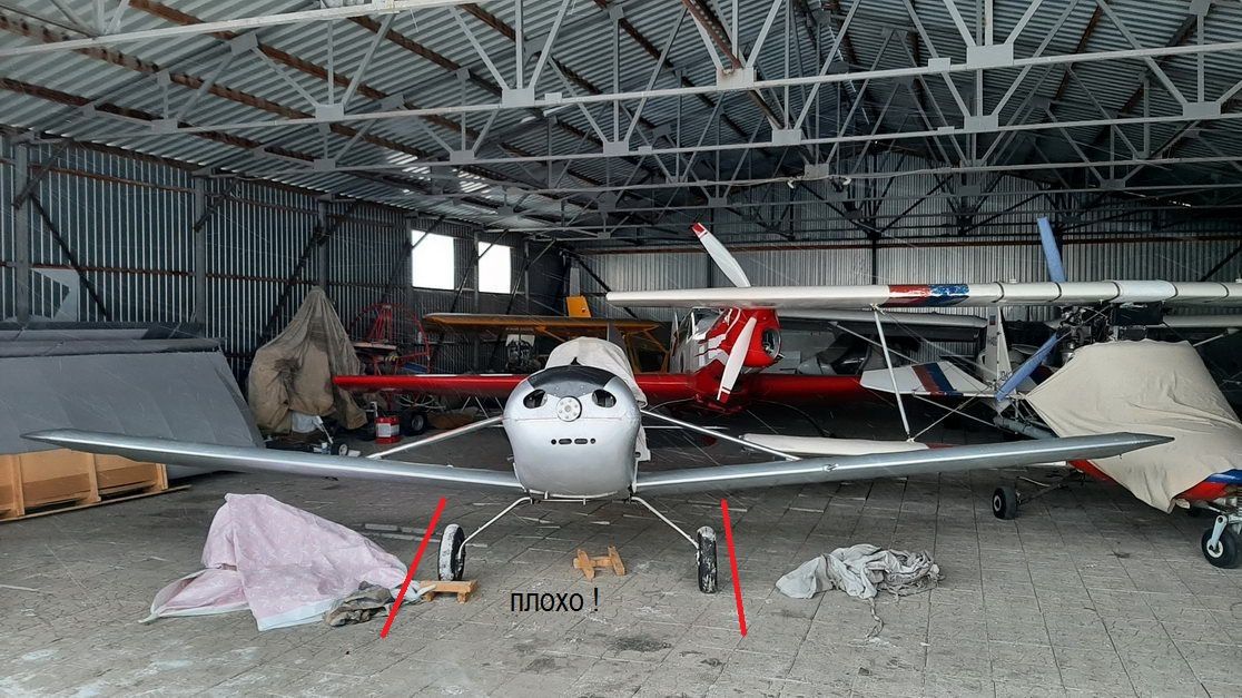

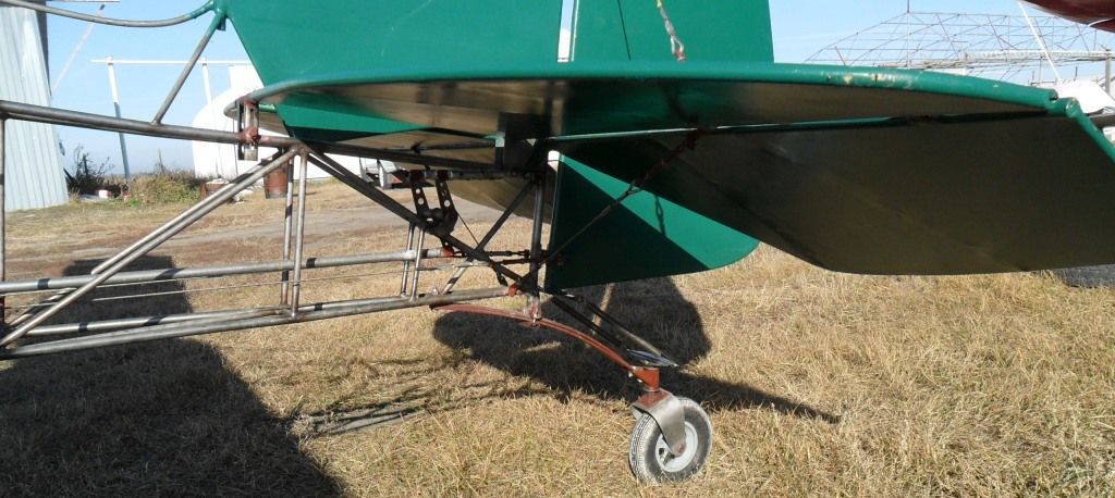

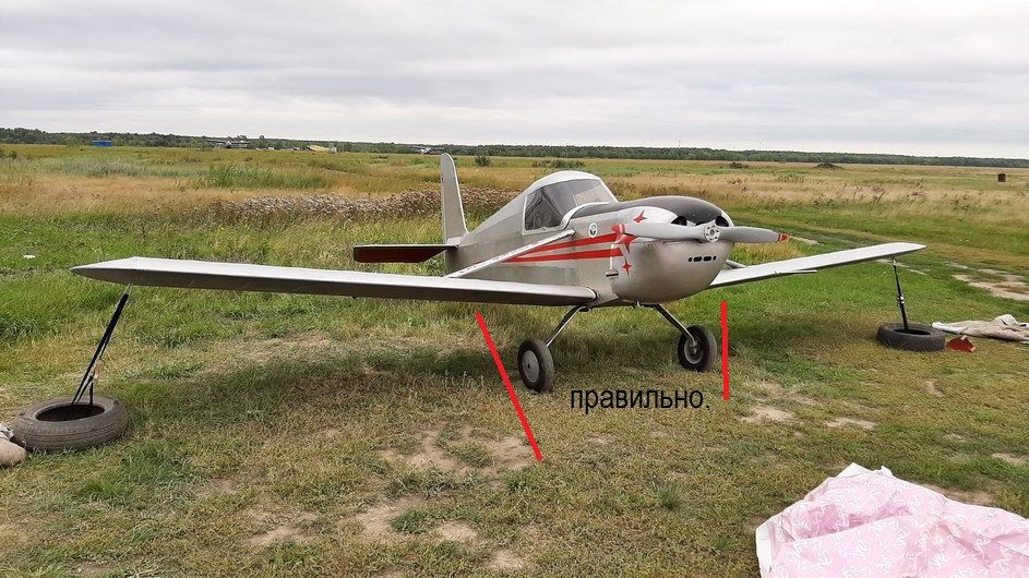

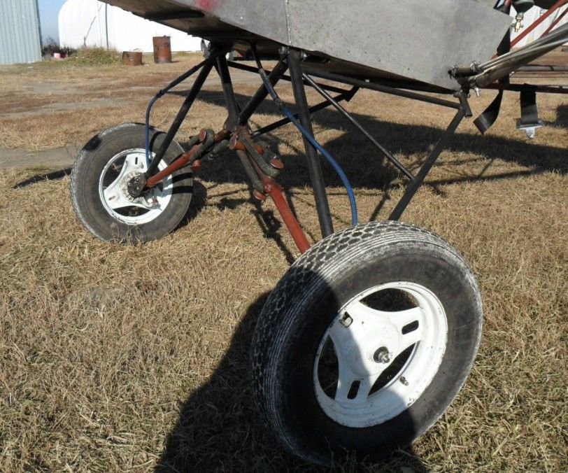

Основные колеса имеют схождение. Поэтому при движении хвостом вперед, они стремятся разойтись и напрягают рессору .Надо приподнять за крыло , чтобы с рессоры снялось не нужное напряжение.
OmProfy
Очень люблю смотреть, как работают другие!
Омск
Чийорт побьери! А ведь да!

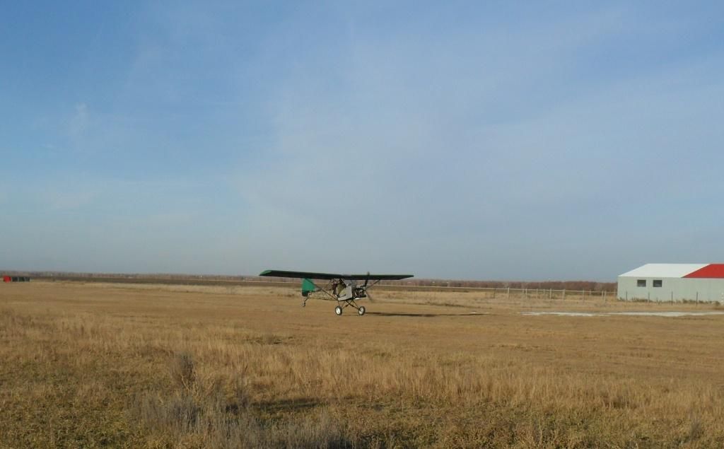

Сегодня открыли сезон. Выкатили Муху,стряхнули зимнею пыль,заменили масло,подкрутили, подмазали и в полет!
Пара пробежек и Сергей Иванович уходит на круг, а затем и в 30 и минутный полет. Все параметры в норме!

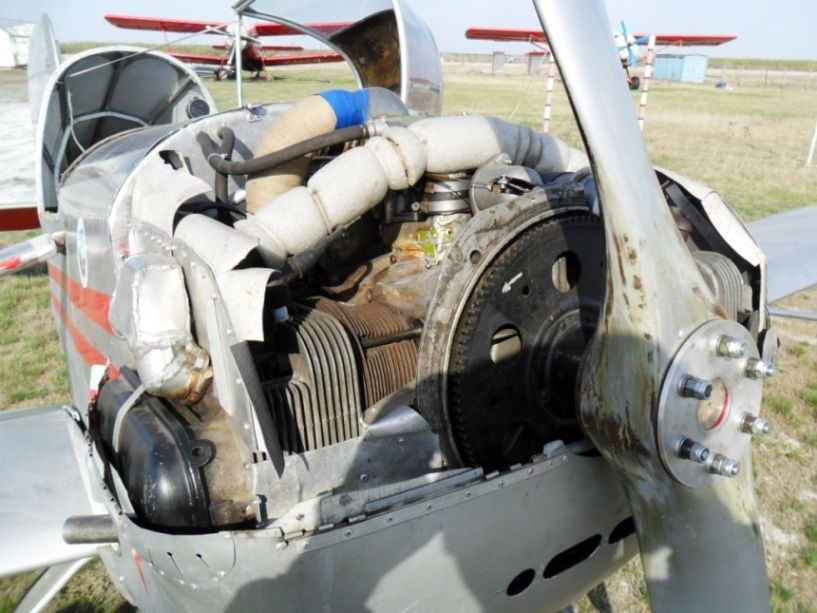

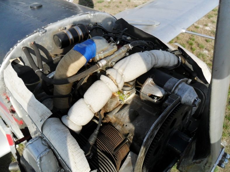

Пусть дядя Сережа заканчивает свой самолет Теттчер.......... Муха неплохо смотрится после уличного хранения в Ваших суровых краях. Топливный патрубок вижу утеплили, обмерзает?
aerik
В ангаре она зимовала вообще-то...

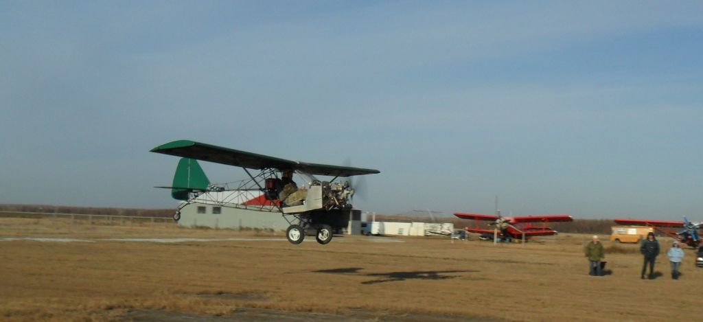

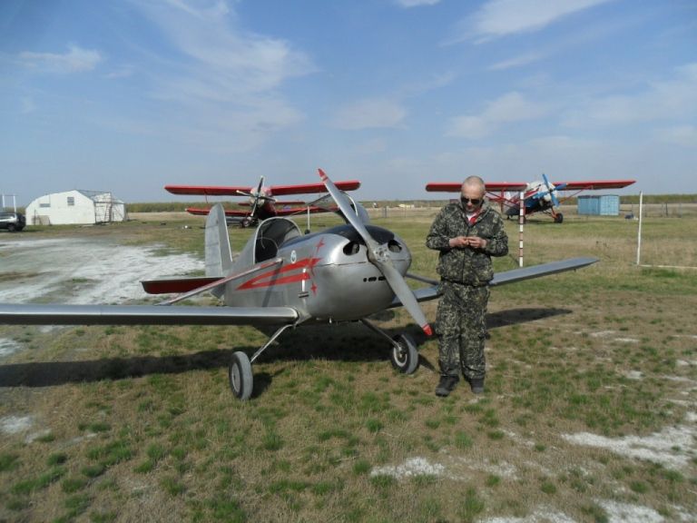

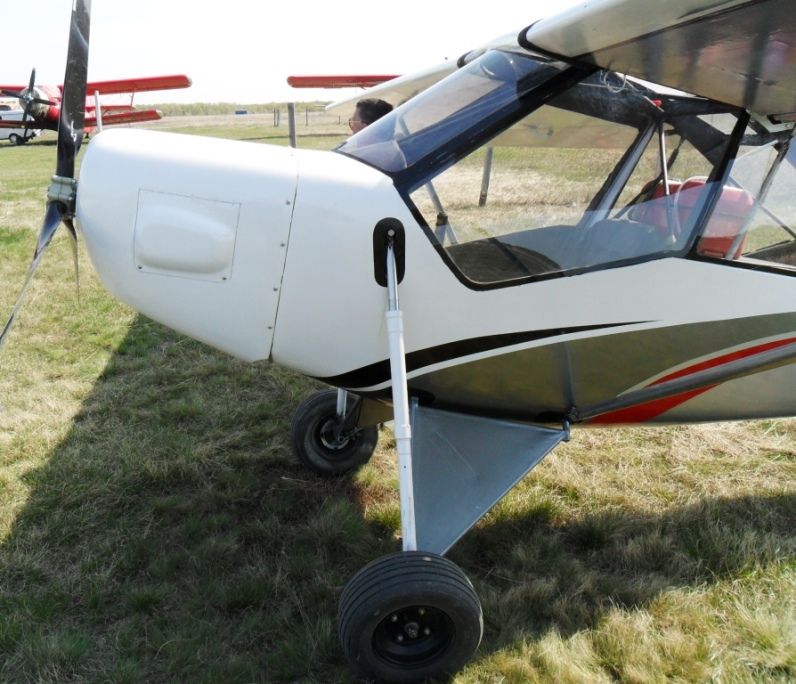

Вчера ,вместе с днём Победы, у нас на аэродроме праздновалось :облет нового самолета и "рождение" Пилота!
Прошлой осенью любитель авиации и в прошлом авиамоделист- копиист Анатолий, приобрел самолетик. За зиму творчески доработав аппарат, вчера представил его на "суд" зрителей. Зрители аплодировали стоя!
Было в прошло году.

Вчера же владелец Мухи OmProfy на этой же Мухе совершил свой первый самостоятельный полет! Два круга. Надеюсь он здесь скоро появится и все расскажет сам.
Юра, с первым самостоятельным! Поздравляю!!!

Лихо человек накрутил самолет, просто молодец. (y)
