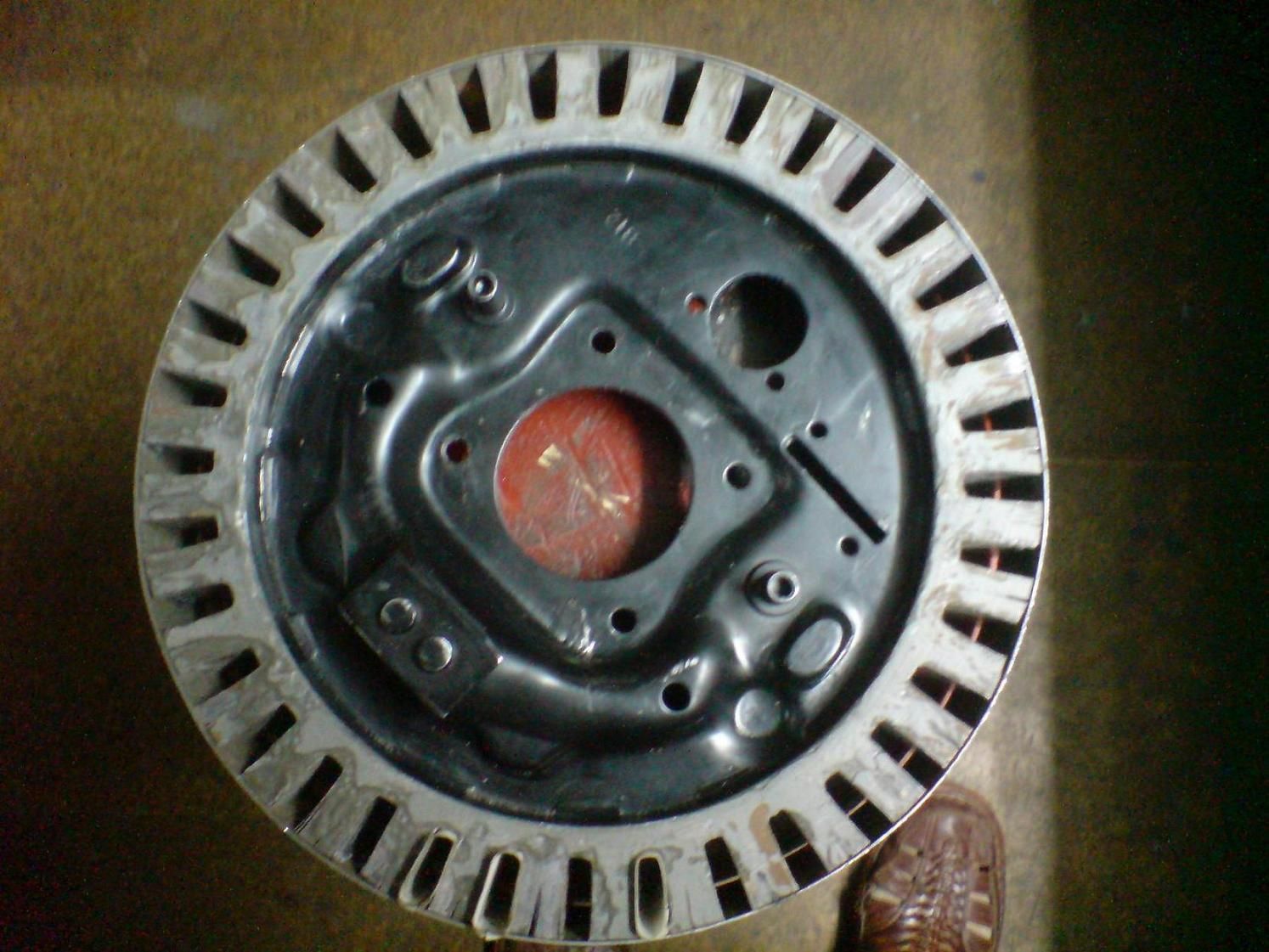

Где обещанные испытания мотор-колёс??????
=пока только обещанные=первый блин=комом!
\неравномерное расположение наполюсников,прийдётся вернуться к старой=накладной технологии...\
-засыпаюсь,но не здаюсь!
    192,7 КБ · Просмотры: 281

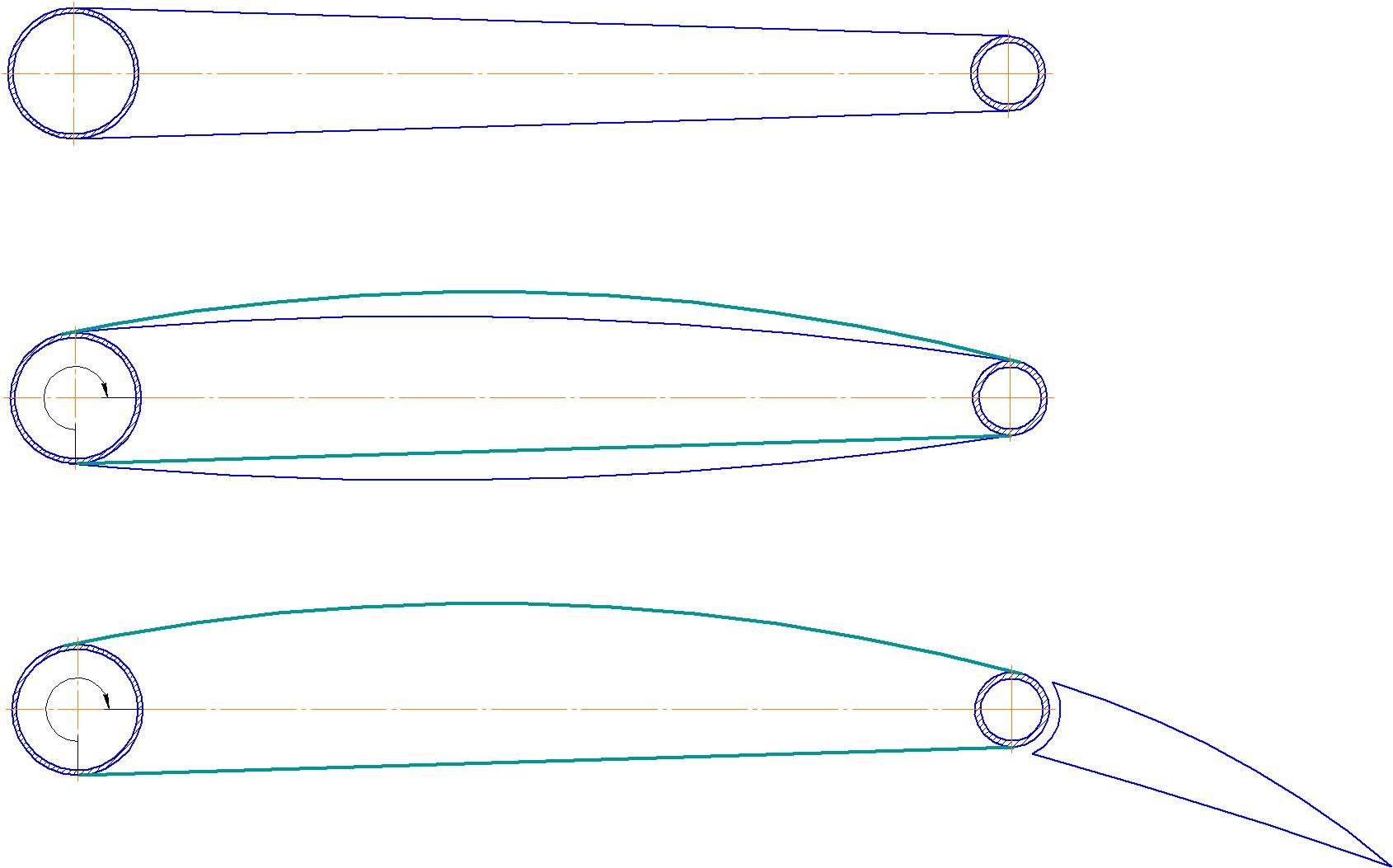

А подсказать может кто-нибудь, какая ткань либо пленка может выдержать многократные перегибы? Просто возникла мысль, модификацию ротора обычного сделать так, как на картинке:
спереди - приводная труба большего диаметра, сзади - меньшего, на них натянут рукав из ткани. На картинках не изображен лонжерон, т.к. это - просто схемка. На верхнем рисунке - все в неподвижном состоянии. На среднем - вращаем трубу переднюю, она уже приводит в движение и рукав. Синие линии - без набегающего потока. Рукав отклоняется от прямой линии за счет центробежных сил. Голубоватые - при наличии набегающего потока, т.к. снизу - повышенное давление, сверху - пониженное.
Преимущества: снижение Сх в сравнении с обычным цилиндрическим, или коническим ротором, предотвращение срыва потока с крыла на больших углах атаки, какая-никакая возможность планировать при отключении привода.
Недостатки: Повышение сложности конструкции, следовательно - снижение надежности сравнительно с простым ротором и, возможно, снижение Су по сравнению с ним же.
PS. Зато возможно для управления - применение элеронов, как на самом нижнем рисунке, вместо изменения оборотов на роторе, что естественно, увеличивало время реакции на управляющее воздействие..
PPS. Вопрос задан для того, чтобы определиться для себя: надо ли делать модель и проводить продувки, или из-за недостаточности ресурса материалов и заморачиваться не стоит.
-при почти невесомых современных электромоторах схема становится простой,даже с приводом на оба "лонжерона"...
=кевларовые ткани тоже не "джинсовые", купить можно.
ЗЫ=если ещё колебать закрылок,можно добиться анигиляции
лобового сопротивления (Эффект Жуковского-Кноллера-Бетца,
подтверждённый экспериментами Сорокодума).
А кевлар именно перегибы многократные хорошо выдерживает?
Как я посмотрел, повышенной усталостной прочностью обладает кевлар К-119?
Уууу, он еще и при намокании и воздейчтвии УФ теряет прочность...
Слишком много новшеств - не разберешься в результатах эксперимента. Так что еще и колебать закрылок точно не буду. Тем более, что бороться с вибрацией на ЛА совсем не хочется. А что такое вибрация знаю не понаслышке: разрабатывал вибропресса для формовки бетона. Страшная сила. Развалит ЛА оооочень быстро.

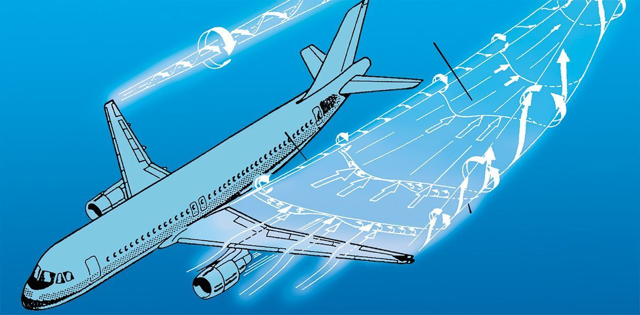

Замечание по поводу индуктивного сопротивления крыла.
Это индуктивное сопротивление ни коим образом не связано с неким перетеканием.
Вот Вам задание.
На приведенном рисунке изобразите путь элементарного объемчика воздуха который из под крыла попадает на верхнюю поверхность крыла.
    108,5 КБ · Просмотры: 341
Честно говоря, рисовать здесь особенно то нечего. По моему мнению, может быть  упрощенному, действие этих самых элементарных объёмов воздуха будет распространяться на конце крыла по треугольнику, с вершиной в районе лобика законцовки крыла. И чем больше перепад давлений, тем более тупой угол будет при вершине.
Ну, и ко всему, как говорил Ломоносов, ничто не исчезает в никуда и ниоткуда не берется (дословно не помню). И раз есть вихрь, завязанный на крыло, то в этом вихре рассеивается энергия забираемая у крыла на поддержание существования вихря. Ну, а интенсивность вихря как раз и зависит от перепада давлений над и под крылом.
А Вы как объясняете наличие индуктивного сопротивления?
Был очарован самой мыслью получить Су порядка 10-15.
А теперь стал задумываться о конструктивных и эксплуатационных трудностях в применении ротора Магнуса. Действуют ведь на ротор очень большие центробежные силы (что влечет за собой потребность в ДИНАМИЧЕСКОЙ балансировке крыла!!!), так еще при виражах на консоль будет действовать Кориолисова сила. И весь выигрыш улетучивается, как дым. Даже для предотвращения срыва потока невыгодно применять...
Индуктивное сопротивление есть проекция отклоненной подъемной силы крыла на ось совпадающую с направлением полета.
