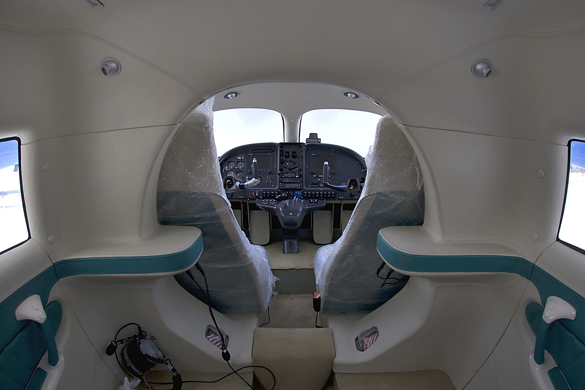

Хренасе ЛуАЗик! Она вообще-то довольно-таки большая для 4-х местного самолёта, в т.ч. и внутри. На самарском сайте было видео, где в Че-25 залезло 6 чел., и она весьма бодро взлетела! :eek:

Вопрос не в том, "сколько килек можно запихнуть в консервную банку?", а в эксплуатационном удобстве и реализации задач конкретного пользователя.
Кстати, в ЛуАЗ тоже влезает и вылезает 6 человек... :)

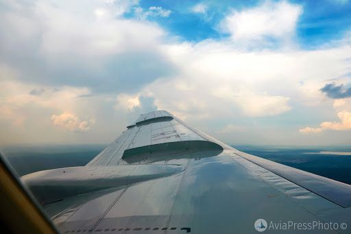

Тот же самый мой любимый А-33, много лучше консервных банок из чехии, у которых обшивка волнами идет уже в горизонтальном полете.

Даже на крыле Ту-154 есть волны в полете на участках, где тонкий металл. Для тонкостенных конструкций, это вообще природно и не опасно.
К тому же, "консервные банки" из Чехии, очень даже хорошо продаются.
Это шутка такая. (для тех кто в теме)
работа за потерей устойчивости норм.
тут больше претензий к товарищу иванову, который любит Луазы

Всем доброго времени суток! Это был не че 25, а че-29 и нас там было 7 человек и взлетает он 100-150 метров. И насчёт руления самолёта дело привычки, люди с истребителей содятся за цесну и козлят, также что самолёт с носовой стойкой и хвостовым шасси.
