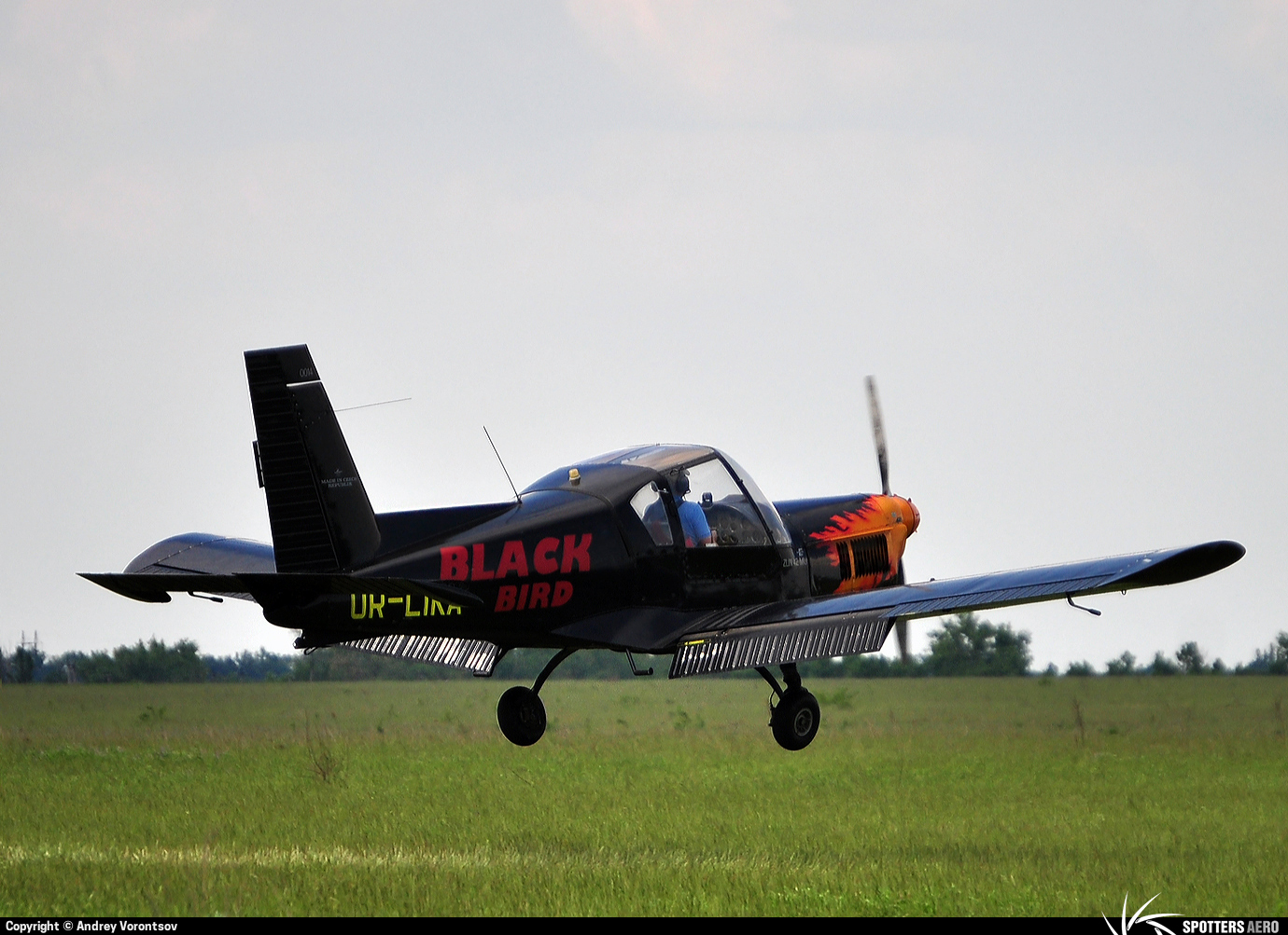

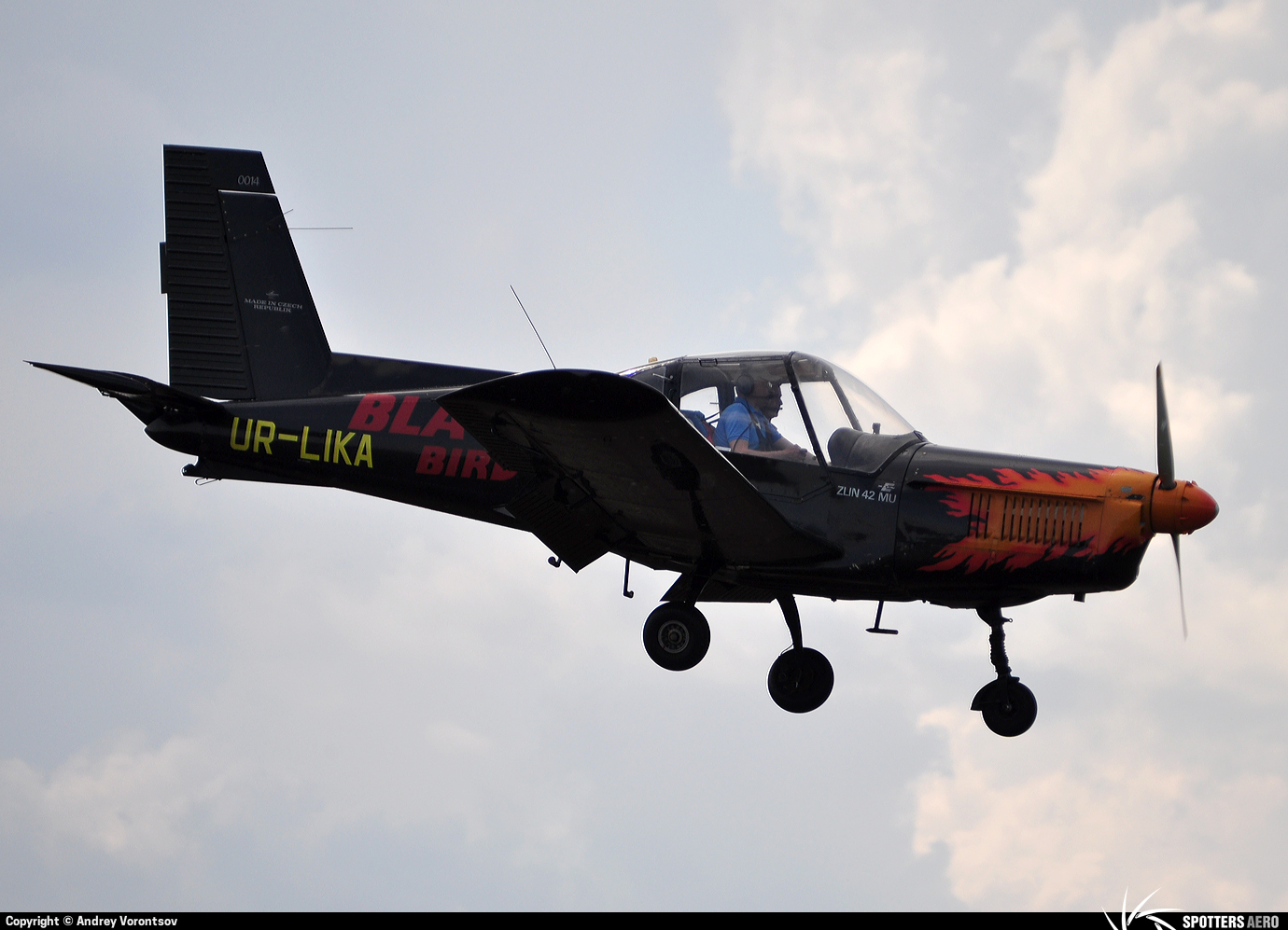

Прошлые выходные
Ну и какие фото после таких замечательных фотографий ещё надо выкладывать?Сергей,спасибо огромное.Сижу и весь вечер любуюсь.Да,замечательный самолёт я выбрал.Немного напоминает немецкий Фоккер,ну тем и интереснее.Поскорее надо привозить,собирать и лётать,лётать,лётать!!!! :~~) :craZy
