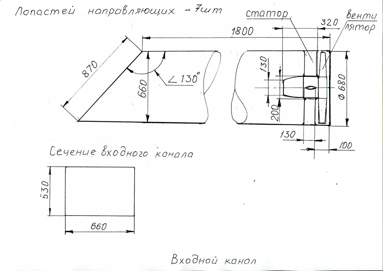

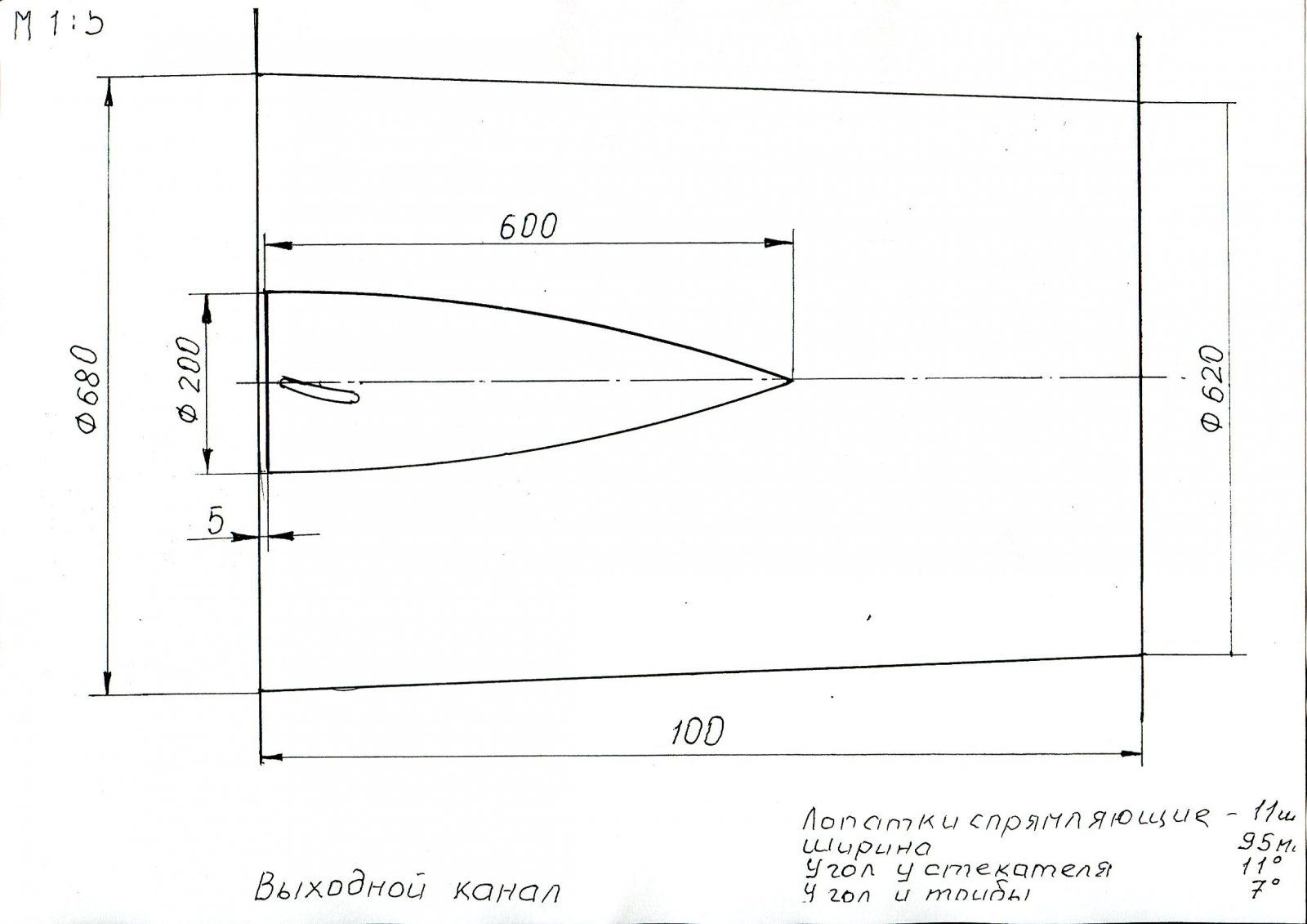

Мы уже об этом говорили, на вчера я снова "штудировал" литературу по вентиляторам и мне опять попалось несколько правил дизайна канала вентилятора, где говорится что выходной канал(после вентилятора) зауживать более чем на 10-15% нельзя. Объяснение простое - большое сужение просто закупорит ему "дыхалку", т.к. вентилятор это не компрессор и "продавить" воздух через бОльшее сужение он не сможет.
На вашем самолете площадь сечения сопла меньше чем проходное сечение вентилятора?
Сужение сделали около 10%, но если учесть площадь сечения ступицы, то получается меньше. Размеры выходного канала и вентилятора:

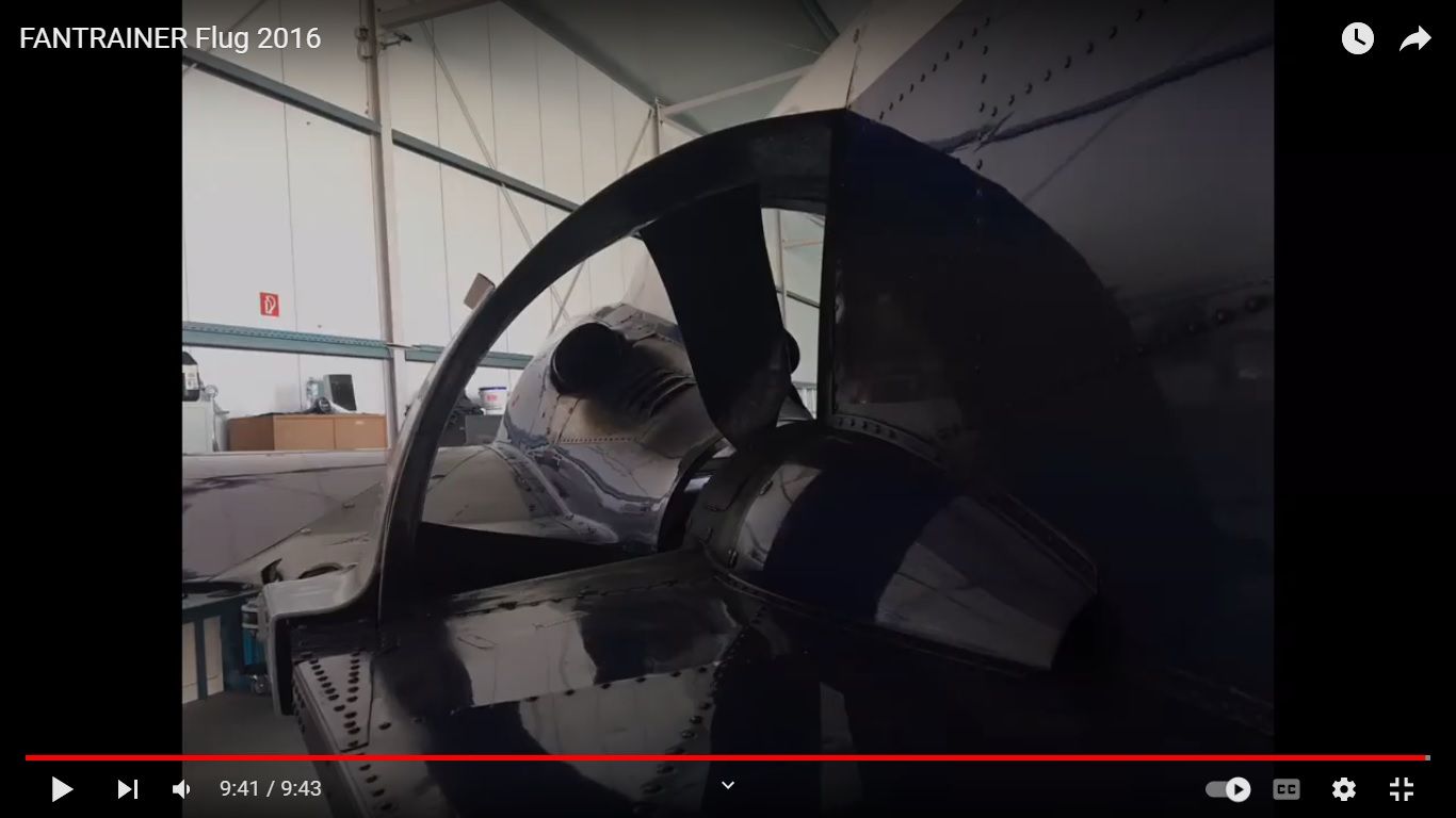

Я вообще не вижу надобности во всех этих "изощрениях" - правильно сделанный одноступенчатый вентилятор в кольце может дать хорошие ЛТХ лёгкому самолёту и что ещё нужно для пилота-любителя? Не всякий пилот сможет пилотировать такой самолёт с простым пятилопастным вентилятором в кольце:
Чем не Л-29?

Да, RFB Fantrainer очень хороший самолёт. Правда, силовая установка у него - не поршневой двигатель, a турбина Allison 250.
А какая разница - 650лс(480кВт), не так уж много и для поршневого двигателя, да и взлётный вес всё таки 2300кг. Ему и тяга нужна в районе 700кг.
