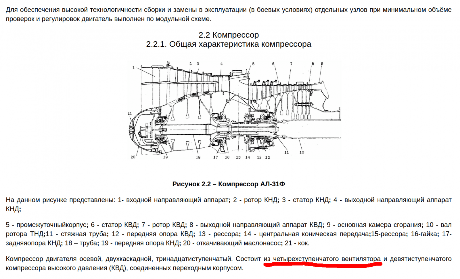

Кстати, еще одна мысль по поводу "никто не делает": вот цитата с того же форума, на который сослался ув. Иванов, 2х ступенчатый импеллер:
Число ступеней вентилятора в двухконтурных двигателях зависит опять же от требуемой степени повышения давления в нем, полученной из теплового расчета двигателя. Обычно (но не правило!), двигатели с малой степенью двухконтурности (с “малым” диаметром вентилятора) требуют повышенной степени повыщения давления и увеличенного числа ступеней вентилятора - тяга обеспечивается повышением скорости истечения воздуха из сопла второго контура. В двигателях с большой двухконтурностью (“большой” диаметр вентилятора) тяга обеспечивается за счет большого расхода воздуха при относительно малой скорости истечения из сопла. При этом улучшаются акустические характеристики и, обычно, расход топлива. А последние показатели сейчас для гражданской “тихоходной” авиации прежде всего, а для военной “скоростноЙ” характерны двигатели с “малой” двухконтурностью из-за особенностей протекания скоростных характеристик.
То есть, всё-таки делают? 🤔
Кто-нибудь знает количество ступеней вентиляторов вторoго контура у двигатeлей МиГ-29, Су-27/35?

Вот, читайте про Сущкин движок
Спасибо, гляну
Нашел. Там 4-х ступенчатый вентилятор.
