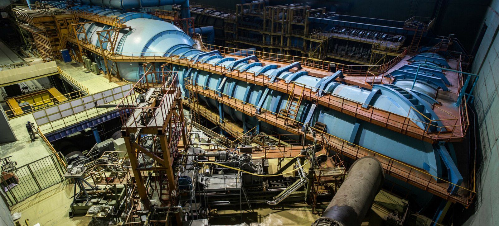

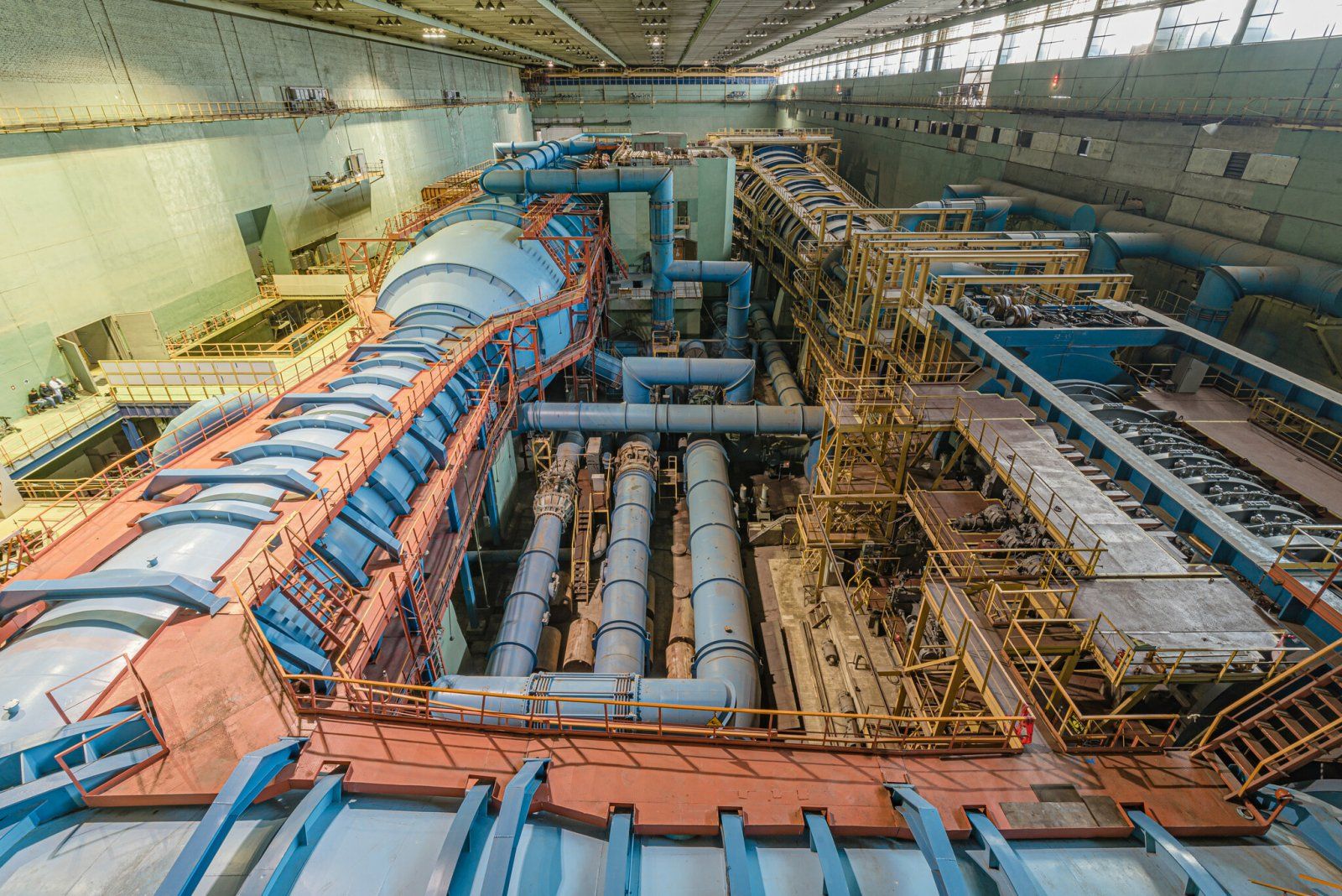

Эти трубы замкнутого типа в основном, там кольцевой канал с открытой частью, так что на продуваемый объект дует поток с установившейся скоростью, а разность скоростей сглаживается при движении потока по каналу, где есть и спрямляющий аппарат, и лопатки поворачивающие поток.
В замкнутой системе намного меньше потребляемая вентилятором мощность.
Malish
Волгоград

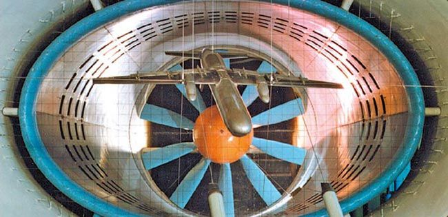

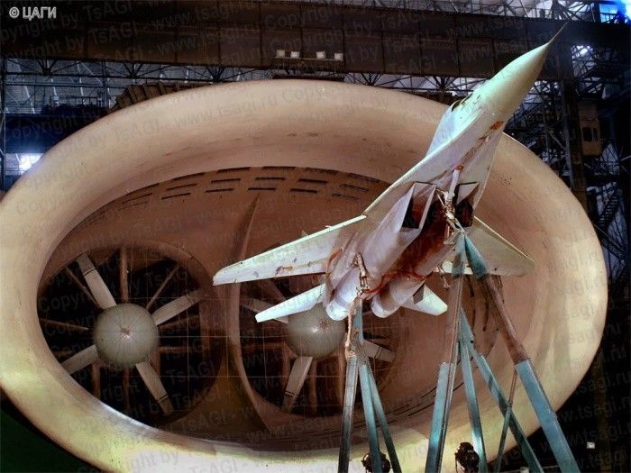

Ну да, снаружи выглядят так:
f_c2RlbGFub3VuYXMucnUvdXBsb2Fkcy8xLzEvMTEwMTU5MzE3NzM1M19vcmlnLmpwZWc_X19pZD0xMzM2MjE=.jpeg
f_c2RlbGFub3VuYXMucnUvdXBsb2Fkcy80LzYvNDY5MTU5MzE3NzM4OF9vcmlnLmpwZWc_X19pZD0xMzM2MjE=.jpeg

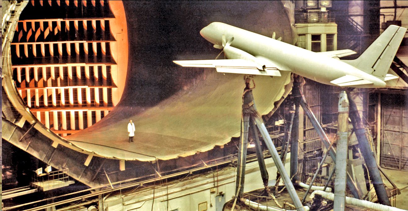

Так если вентиляторы в аэродинамических трубах "выполняют" свою работу эффективно, то и вентиляторы в СУ ЛА тоже должны работать эффективно. Они даже внешне ничем не отличаются:
и в ЛА:

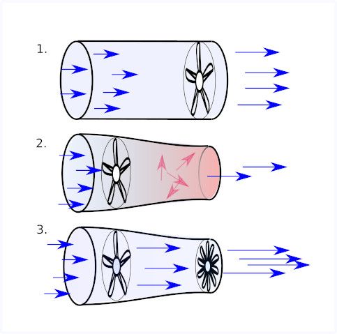

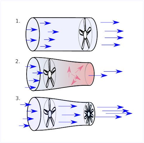

Добрый день всем. У меня дилетантский вопрос, касающийся следующей цитаты, с которой я целиком и полностью согласен:
Ясно, что эти массы воздуха будут двигаться с определенной скоростью и с такой же скоростью покинут задний срез импеллера.
Поэтому в строгом соответствии с законом Ньютона тяга импеллера будет равна произведению секундного расхода и скорости истечения того самого воздуха.
Очевидно, что при при условии постоянства массы расхода (перемещенного) воздуха, скорость истечения воздушной струи из сопла импеллера должна быть обратно пропорциональна площади этого самого сопла. Соответственно, чем оно (сопло) меньше, тем больше скорость исходящего потока, тем больше уносимый струёй воздуха импуль и тем больший импульс получает импеллер (самолёт) в противоположном направлении. Но это в ИДЕАЛЕ.
В реальности же имеем:
сильно "заужать" сопло вентилятора нельзя(допускается сужение только до 10% от площади вентилятора), иначе "закупорка" воздуха за вентилятором просто его "задушит".
Поэтому возникает закономерный вопросс: а что если за первым винтом импеллера в сужающемся сопле поставить еще один второй винт меньшего диамера, но с увеличенным ходом/шагом (настолько, чтобы обеспечивать такой же массопоток воздуха, как и у первого) ? Сможет ли это решить проблему закупорки?
Было бы заманчиво к примеру, уменьшить диаметр сопла в 1.4142 раза и, поставив там второй уменьшенный винт, получить на выходе струю с удвоенной скоростью,
считай: удвоенную тягу. Более высокая скорость истечения воздуха к тому же еще и увеличит максимальную скорость - хотя пусть и не в 2 раза, но заметно. Разумеется, я сейчас не касаюсь того, что для подобного фокуса необходимо повысить мощность двигателя тоже в 2 раза, кроме того, в отличие от первого винта, получающего на входе ламинарлый поток воздуха, второй винт будет иметь дело c уже возмущенным потоком. Там много вопросов, и я гуглил литературу по ключевым словам "каскад" "последовательный" "двойной" "импеллер" на русском и английском, но ничего толком не нашел.

Вы почти сами ответили на свой вопрос - увеличится необходимая мощность двигателя, вес и усложнение конструкции такой вентиляторной СУ, а отдачи почти никакой. Вентиляторная СУ это не турбореактивный двигатель где тяга создаётся за счёт реактивной струи выходящих из сопла воздуха, а струя эта создаётся за счёт расширения газов(воздуха) которое происходит при горении смеси топлива и воздуха в камерах сгорания в двигателе - здесь работают законы термодинамики... Вентилятор же по принципу работы ближе к ВВ где работают законы аэро/гидродинамики. Вентилятор в канале(ducted fan) создаёт тягу за счёт перемещения массы воздуха в промежуток времени(кг в сек), а не за счёт скорости воздушного потока и сопла вентилятора. Увеличение скорости воздушного потока исходящего из сопла путём его сужения может и создаст какой-то эффект тяги реактивной струи, но в % отношении это будет почти "0" к той тяге которая создаётся при перемещении массы воздуха вентилятором. В тоже время объём воздуха(соответственно и его масса) проходящего через зауженное сопло практически не измениться, а значит не изменится и тяга вентилятора. Так-как лопатки вентилятора(как и лопасти ВВ) рассчитаны на работу в воздушной среде с определёнными углами атаки настроенными на определённые режимы его работы с наилучшим КПД и любое изменение скорости прохождения воздуха(проходящего через канал вентилятора) вызовет нарушение режима работы лопаток вентилятора, а зауженное сопло создаст эффект "торможения" воздушного потока перед выходом из сопла, что в свою очередь повысит давление воздуха за вентилятором. А это приведёт к срыву потока воздуха на лопатках(т.к. увеличится нагрузка на площадь лопатки) и произойдёт тоже самое что происходит при срыве воздушного потока на крыле самолёта - подъёмная сила уменьшится, тоже самое произойдёт с вентилятором - он перестанет "двигать" воздух с той-же скоростью и его тяга уменьшится. В своём роде получится что-то похожее на "помпаж" турбореактивного двигателя.
Что-бы лучше это понять, представьте себе мясорубку и что произойдёт с фаршем если у мясорубки "зажать"выходную сетку - фарш начнёт "тормозится" в шнеке и "лезть во все щели" в обратную сторону шнека и мясо перестанет поступать в мясорубку.
Надеюсь что объяснил понятливо...

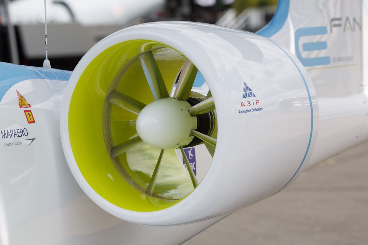

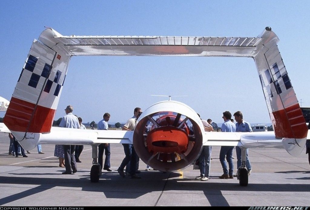

Вентиляторная(импеллерная) СУ(Ducted fan system) один из вариантов движителя ЛА и имеет свои преимущества, а так-же недостатки(об них я писал уже много раз и не буду повторятся). Она применяется там где не нужны высокие скоростя полёта(движения), а нужна компактность, безопасность для окружающих и многое другое.
Главное преимущество вентилятора в канале(ducted fan), что он создаёт на 30% больше тяги чем ВВ того-же диаметра, но это преимущество действует только на относительно низких скоростях(примерно до 200 км/ч), свыше этой скорости это преимущество пропадает. Поэтому вентиляторные СУ ставят на дерижабли, суда на воздушной подушке, аеролодки, аэросани, канвертопланы, экранопланы, а так-же на лёгкие самолёты, автожиры и др. ЛА где СУ с ВВ не желательно или нельзя использовать... В нашем случае(на нашем самолёте) использование СУ с ВВ было-бы нелепо, а ТРД было-бы очень дорого - оставалось только использовать вентиляторную СУ.
Для меня это загадка, не объяснимая с точки зрения законов физики.
Но я не об этом хочу спросить Вас.
Вот есть импеллер в виде трубы в которой вращается вентилятор.
Спрашивается, как будет отличаться тяга такого импеллера если вентилятор установить на входе трубы и на выходе трубы?
Ну почему же никакой отдачи. Если мои аргументы по поводу увеличеня тяги при сужении сопла (плюс двигатель повышенной мощности) верны, то например на Вашем проекте PJ I Dreamer (одновентиляторный ) с тем же двигателем LS7 можно будет получать такую же тягу что и с двумя импеллерами на PJ II. При этом площадь миделя заметно уменьшится, планер "постройнеет". Что же касается сложностей, то на мой дилетантский взгляд кажется, что в обоих вариантах сложность сравнима - два вентилятора в одном сужающемся канале или два вентилятора в двух параллельных каналах - и там и там задействованы пара пропеллеров и пара спрямляющих поток аппаратов.
Но опять же подчеркну: это в случе ЕСЛИ ВЕРНЫ мои рассуждения по поводогу сужающегося канала.
Я в принципе только-что ответил на Ваши замечания в ответе Анатолию. Не я эту теорию работы вентилятора в кольце(канале) придумал, я просто изучил всю информацию(которую я смог найти в своё время) и говорю что я знаю исходя из этого. Так вот, для данного типа вентилятора в канале существуют определённые принципы и правила дизайна такой системы и они сводятся примерно к этому:
1. Все сечения(площади) воздушного канала(входное отверстие, площадь самого вентилятора и выходное сопло(отверстие)) должны быть равными по площади.
2. Допускается сужение выходного канала(после вентилятора) но не более чем на 10% от площади вентилятора.
3. Не допускается большого перепада давлений перед и за вентилятором.
По поводу двойного вентилятора - можно поставить второй вентилятор который будет вращаться в противоположенную сторону, но он только заменит спрямляющий статор(аппарат) и прирост тяги будет не более 10%(как и у спрямляющего аппарата). И зачем тогда эти сложности и утяжеление конструкции, если проще поставить спрямляющий статор?
Я уже говорил, что мы "потеряли" в тяге используя два вентилятора по сравнению с одним, но здесь была другая причина - редуктор(мультипликатор) "сжирает" часть мощности двигателя, его КПД = 0,8
И ещё раз повторю(тоже указано в принципах дизайна) - принцип работы вентилятора в канале с ДВС нельзя сравнивать с принципами работы турбореактивного или турбовентиляторного двигателя. Вентилятор - это не "компрессор" и каскадного эффекта к нему применить нельзя.
Заметьте, что даже на турбовентиляторных двигателях стоят только одиночные вентиляторы, а они производят более 70% общей тяги и им доступны десятки тысяч ЛС от газотурбинной части двигателя! И сужения сопла там тоже нет...

У вас картинка 2 неправильная. После вентилятора и спрямляющего аппарата неверно рисовать разнонаправленные стрелки. Там поток относительно выровнен.

Задача вентилятора - создать максимальный расход воздуха ( масса х скорость =импульс = тяга движителя ). Увеличение количества элементов этого движителя приводит к росту потерь на трение и снижению КПД системы. Каждая ступень, ( как в компрессоре ) даёт перемножение КПД. Грубо, прикидочно: две ступени с относительным КПД 80% дают ( 0,8х0,8=0,64 ) КПД 64%, с учётом спрямляющего аппарата (+10% ), суммарно будет относительный КПД 74%. И т.д. на каждой ступени...
Природа так устроена, что за любой выигрыш в одном параметре приходится заплатить в чём-то другом... Авиация летает на на "керосине", а на компромиссе. Авиационная конструкция - это поиск компромисса между желаемым и возможным. Как, впрочем и любая сложная конструкция. Талант конструктора заключается не в знании, цитировании и ловком жонглировании выдержками из учебников, справочников и методичек, а в умении находить оптимальный компромисс для решения поставленной задачи. Эти могут "похвастаться" немногие...
