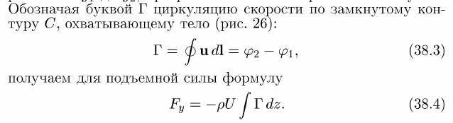

Теперь о том, как из формулы Жуковского можно получить общую Fy = 0.5 Cy q S V^2.
Так как вы не удосужились предоставить учебник, по которому вы недоучились, я беру формулу Жуковского на своё усмотрение из учебника для физических факультетов Гидродинамика, Ландау-Лифшиц. См. параграф 38 "Теорема Жуковского" стр 220 :
Здесь скорость набегающего потока обозначена как U, плотность воздуха - греческой буквой ро, а u - локальная скорость вдоль профиля. Эта локальная скорость, разумеется, будет зависеть от а) угла атаки б) профиля рассматриваемого крыла. За контур C мы возьмём тот, который достаточно близко подходит к профилю, а не предлагаемый в книге

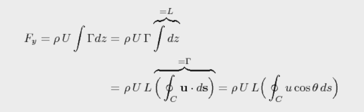

Размах крыла проходит в направлении оси z, поэтому для прямоугольного случая, циркуляцию Г можно вынести за знак интеграла, а сам интеграл по dz даст просто размах крыла L.
Тогда имеем следующее:

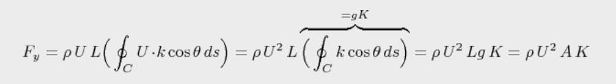

Mодуль локальной скорости u (после скалярного перемножения u ds ) выражаем через произведение набегающей скорости потока U помноженную на локальный коэффициент k (k=u/U) зависящий от профиля и угла атаки. Замечаем, что круговой интеграл по контуру относительно ds соответствует длине g контура C (а не длине хорды). При умножении на размах крыла это даст реальную площадь А консолей (сверху и снизу), а не площадь крыла как её принято считать S = хорда нa размах. Соответственно, последний интеграл в скобках можно представить как некую величину K помноженную на g
где К - некой коэффициент, зависящий от угла атаки и профиля крыла. Как перейти от этой формулы с площадью A - к вашей формуле с площадью S - разбереётесь сами с помощью алгебры. Разумеется коэффициент К ( с множителями перехода А -> S) при этом станет в точности коэффициентом подьёмной силы Cy.
А вот коэффициенты образуются для каждого профиля разные, потому, что долго и муторно описывать все "заинтересованные" законы физики участвующие в процессе. Дабы не загружать "неокрепшие умы" заблудших...
