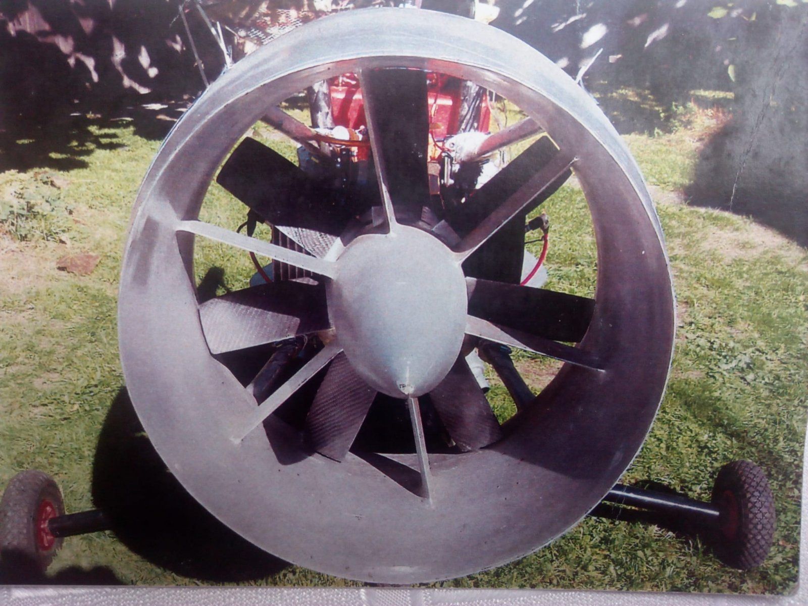

Со стоек срыв, надо с круткой по потоку. Чтобы спрямляли поток в осевом направлении - прибавка тяги.
Да, щель мм 10-15, можно намного меньше. Но и на стойках срыв. Поток с вентилятора закручен.
