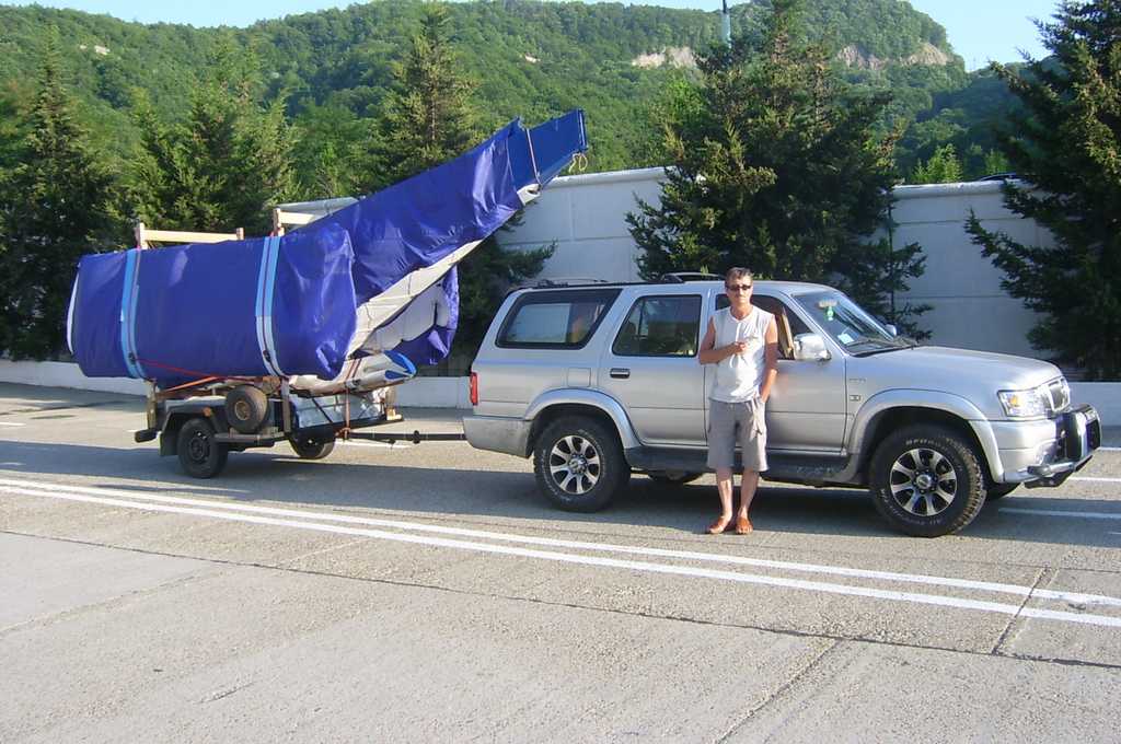

В прицепе СН 701, чтоб не выйти за допуски габаритов пришлось снять переднее колесо с вилкой и везти задом на перед...на посту ни разу не останавливали...
Раньше конечно проще с этим было...я на этом прицепе перевозил Як 18т от Сочи до Агоя. в прицеп клал колесо от грузовика, подламывал переднюю стойку и укладывал на колесо...привязывал и в перед..За КАМАЗом на буксире возил Л29 и Тешки...Две трубы крепились за сойки самолета и сводились на фаркоп ... в определенном месте на трубы крепил широкую доску и так же клал покрышку, подламывал стойку, привязывал и ....Думаю сейчас это это уже не возможно. А в общем зто конечно большая проблума. Подискать подходящий прицеп для перевозки самолета, без каких то лишних разборок пока не получается
    89,3 КБ · Просмотры: 337

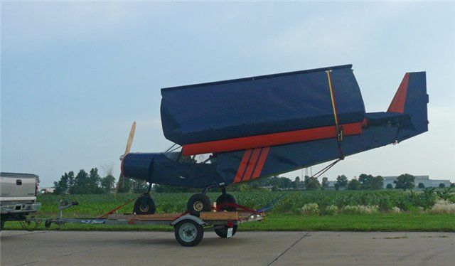

Вот ещё фото из сети:
    29,1 КБ · Просмотры: 338

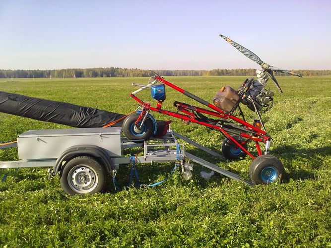

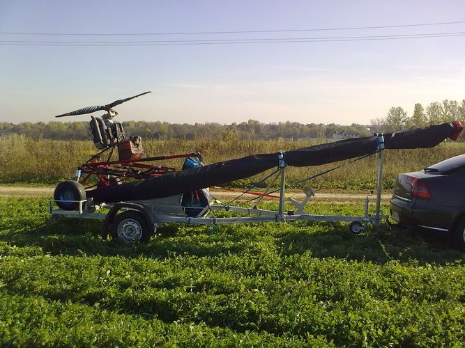

Перевозка дельталёта на модифицированном лодочном прицепе:
    83,7 КБ · Просмотры: 314
    100,3 КБ · Просмотры: 309

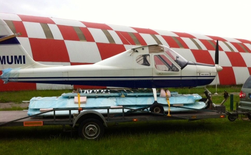

встаёт вопрос по посту 23. Является данный прицеп двухосным?
Несколько странный вопрос.
На фото хорошо видны 2 колеса со стороны съемки и третье колесо противоположного борта.
Всего на прицепе 4 колеса на 2-х осях.
Это переделанный грузовой Тоннар с предельной массой до 1000 кг.
