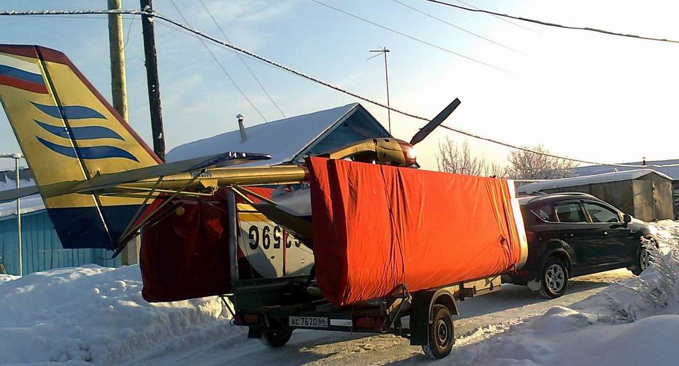

Многотысячный пробег по дорогам России, без нареканий ГАИ.

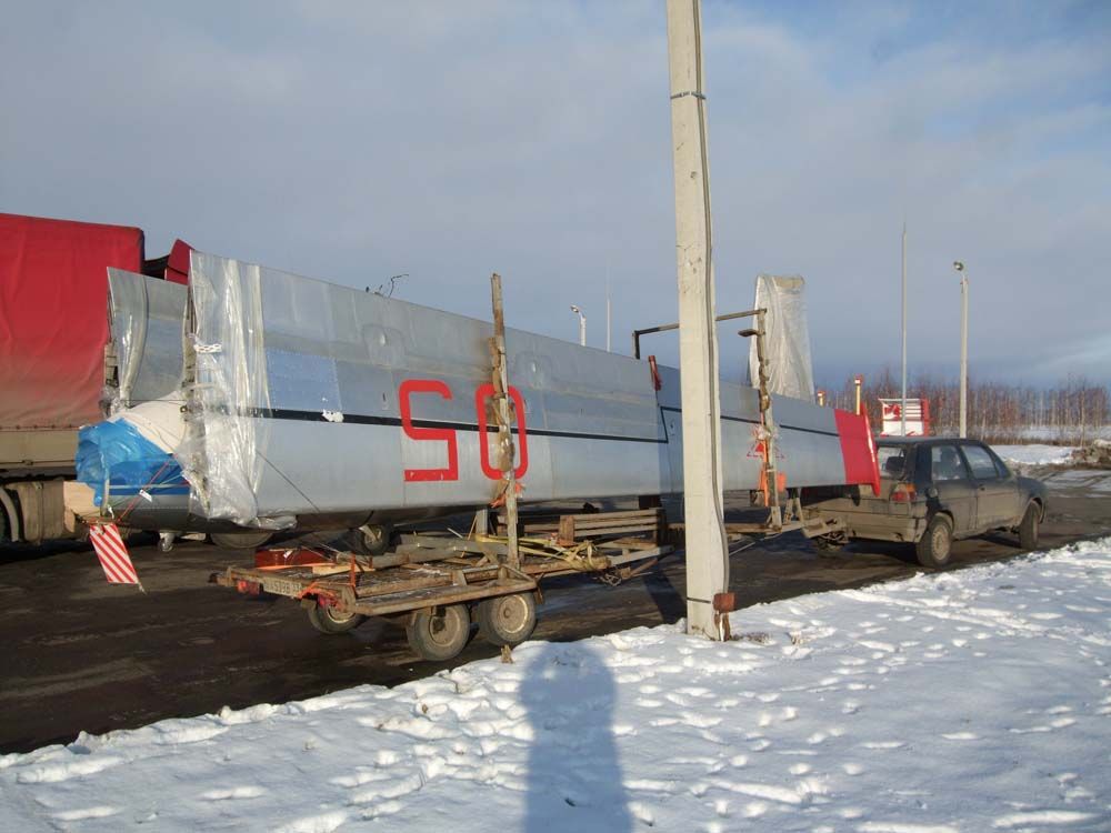

Вам несказанно везёт. А я, когда вывозил из Харькова Бекас на подобном ОБОРУДОВАННОМ прицепе, столкнулся с гаишником, который линейкой замерил на сколько груз выступает за габариты прицепа, оказалось больше метра ( на фото торже явно больше). После чего мне было предложено 3 варианта,предварительно заплатив штраф:
-устранить "выступание" на месте, ну типа подпилить хвост,
- перегрузить самолёт на транспорт, где он не будет торчать,
-нанять машину сопровождения ГАИ.
Сошлись на приличном "штрафе" в карман сотруднику.
Правда больше с линейкой никто не приставал.
Но суть проблемы не снята. Торчит более, чем на 1м.-плати, причем не важно загораживает груз задние фонари, или нет.
23.4. Груз, выступающий за габариты транспортного средства спереди и [highlight]сзади более чем на 1 м[/highlight] или сбоку более чем на 0,4 м от внешнего края габаритного огня, должен быть обозначен опознавательными знаками «Крупногабаритный груз», а в темное время суток и в условиях недостаточной видимости, кроме того, спереди – фонарем или световозвращателем белого цвета, сзади – фонарем или световозвращателем красного цвета.
23.5. Перевозка тяжеловесных и опасных грузов, движение транспортного средства, габаритные параметры которого с грузом или без него превышают по ширине 2,55 м (2,6 м – для рефрижераторов и изотермических кузовов), по высоте 4 м от поверхности проезжей части, по длине (включая один прицеп) 20 м, либо движение транспортного средства с грузом, [highlight]выступающим за заднюю точку габарита транспортного средства более чем на 2 м[/highlight], а также движение автопоездов с двумя и более прицепами осуществляются в соответствии со специальными правилами.

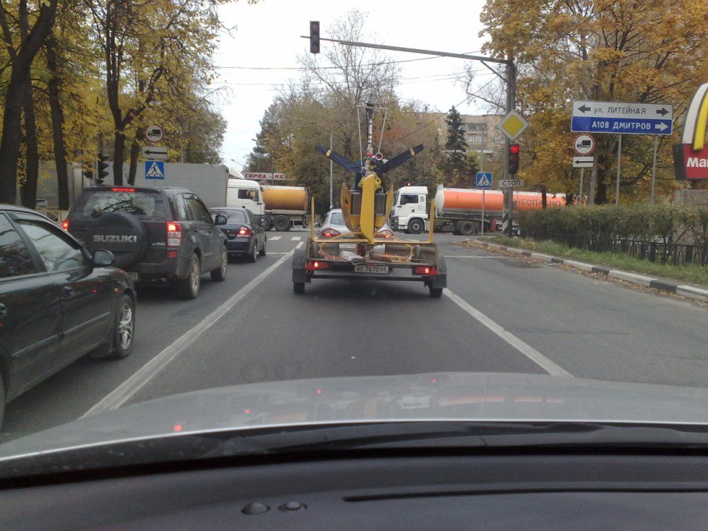

Если выступания большие, то лучше заранее купить или изготовить знак "Крупногабаритный груз".
Тогда легковой автопоезд с планером, суммарной длиной с фуру, будет безупречен с точки зрения ПДД.

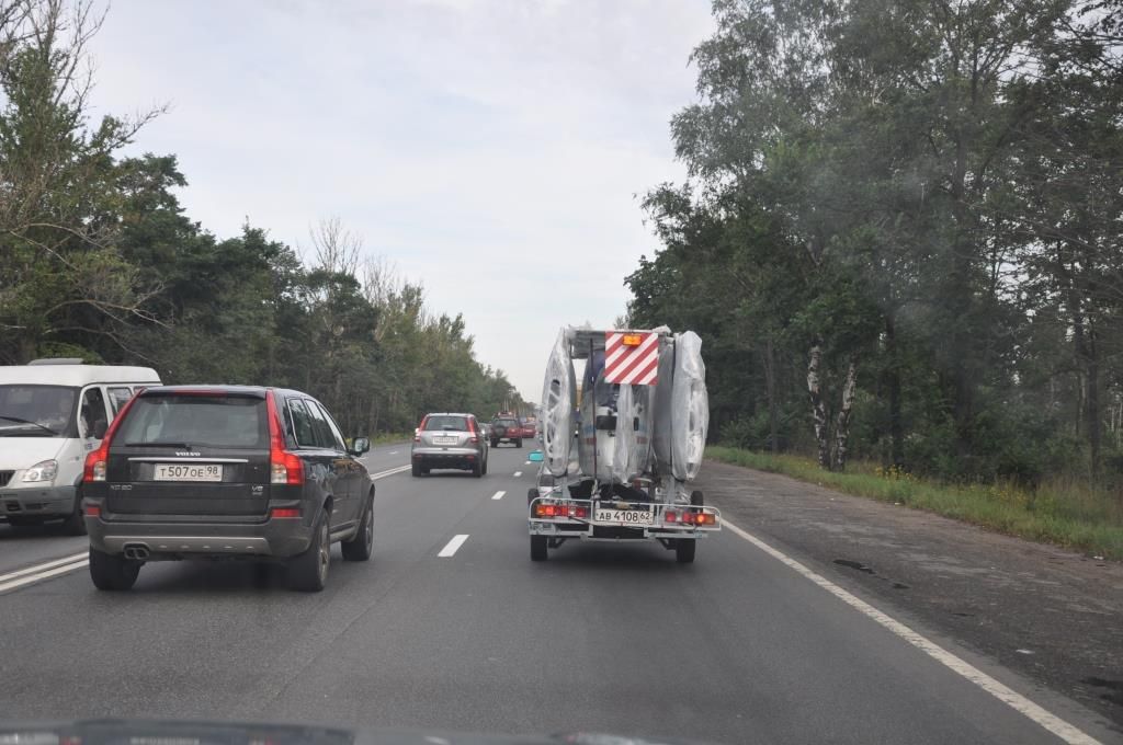

Наличие категории требуется если общая масса прицепа с грузом превышают 750 кг ( по паспорту ) . На деле никто не будет взвешивать ваш прицеп , могут попросить только документы и посмотреть веса указанные там .  Главное что бы по ширине не превышало 2.4 м а сзади свес был не более 2.5 кажется надо уточнить по ПДД . Я когда вожу 6 м железо просто тоже вешаю такой знак свес обычно бывает в районе 1.7 м . И вопросов у ДПС не возникает .  А вот если вылезете за габариты , там  штрафы серьезные , вплоть до изъятия прав.  А так длина автопоезда не должна превышать 24м  ;D.
Да кстати в правилах есть интересная оговорка сейчас , длина свеса меряется от габаритных огней . Поэтому если вы габаритные огни сможете сдвинуть за пределы груза , свеса не будет никакого . Иногда все таки в думе люди что то нормальное думают .  ;D
Сейчас даже прицепы стали такие делать с выдвигащимися габаритными огнями сзади .
На короткие растояния перевозил не снимая ГО. Но не в габарите. На дальние по федералке мимо постов ДПС снимал ГО и устанавливал дополнительный выносной фонарь на хвост самолета. Полосатых табличек не вешал,так как расстояние выступающего за габариты груза при этом измерялось от габаритных фонарей. Главное не вылезти за допустимый габарит по ширине 2.5 м и по длине автопоезда в 18.5.

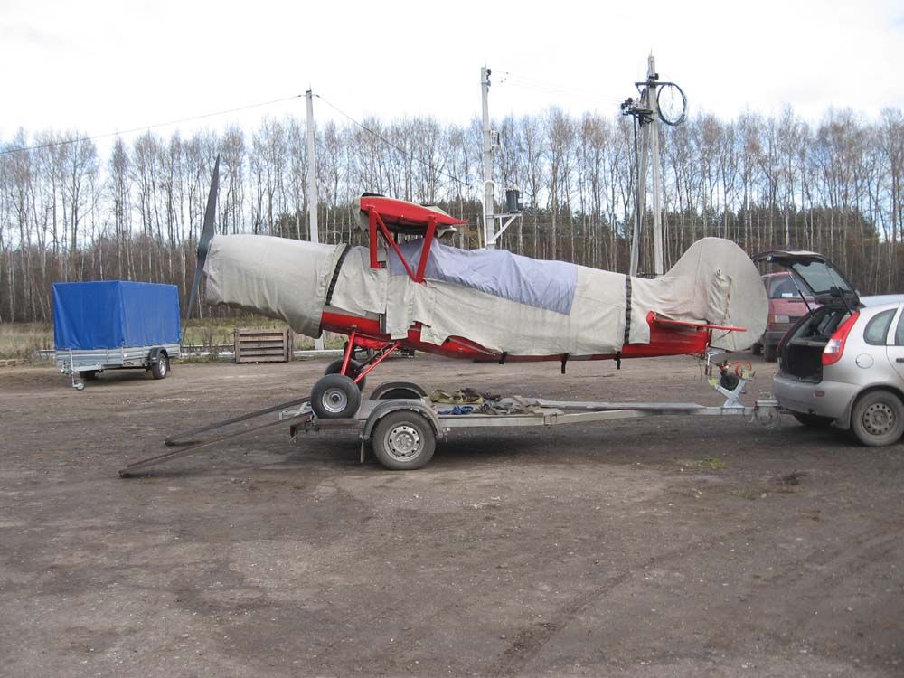

Ширина моего прицепа 2,45. Переделан из обычного Курганского прицепа после постановки на учет. Проблем с ГАИ небыло. Несколько раз ездил с Урала до Москвы с самолетами и автожиром.
Если полная масса прицепа в документах не более 750 кг(включительно), дополнительная категория категория не требуется, независимо от общей массы автопоезда. Если общаяя масса прицепа по документам превышает 750 кг, то общий вес автопоезда не более 3.5 т. Выше категория Е.

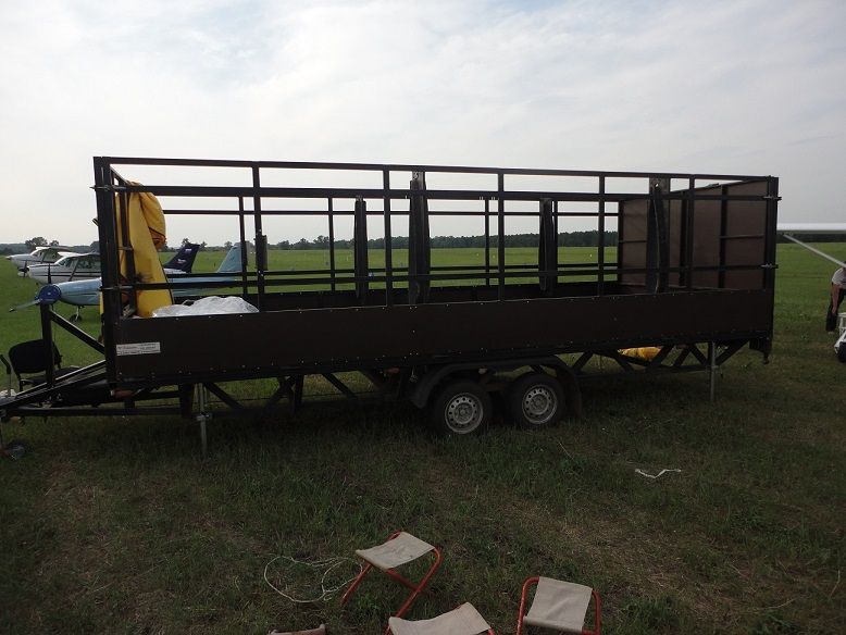

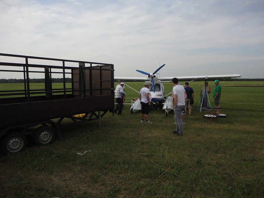

Самарцы в Первушино привезли "Сигму" вот на таком прицепе.
Удобная конечно штука но стоимость его наверное больше чем у моего самолёта. Да и нужно ли. Мне сцепка нужна..... Дотянуть до поля км10 и обратно. И на всё про всё не более часа. Я на своей приспособе закатываю минут за 5 и скатываю примерно также.  А задачу она выполняет полностью. До Уфы два самолёта довёз не одной остановки по тех причине. Периодический осмотр и дальше в путь. Суммарная стоимость получилась 14000 правда колёса сосед дал от своего старого автомобиля.
Возможности у нас разные потому и подход разный.
