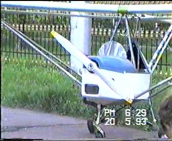

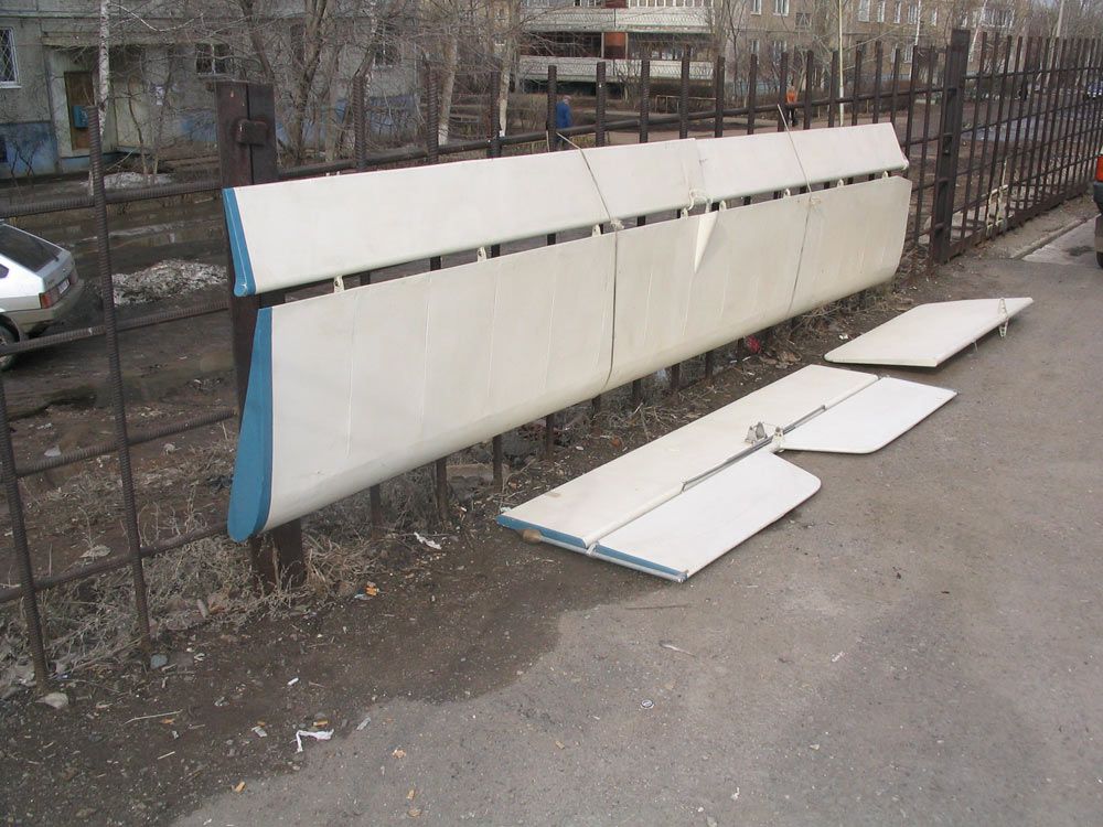

Вспомнил...ещё 1 авиаконструктор, на заре своей проф. деятельности построил весьма маленький самолёт РП-25, с крыльями из элеронов Ан-2. Моноплан кстати!!!Утверждал,что тот взлетает и садится  буквально сам.
Наверняка @ Гусь Мартинв курсе. 🙂
В оправдание"того"второго авиаконструктора могу сказать только,что он в пику Дмитриеву не минимизировал габариты и площади,а наоборот,наращивал.Так ему удалось довести площадь элеронов Ан2 до 8,1м2,а размах до 9,0м и гондолу для лётчика выбирал не по принципу"убей себя мотором",а разместил СУ спереди...
Кстати РП25 продаётся за смешные 5 тыс.долл и сработан из авиационных материалов,а не из того,что найдено на свалке,сиречь,куплено в строительном магАзине...
А вот это,я упустил из виду! И к сверхмалым самолётам он никаким боком...:-[ Хотя про щелевые элероны помнил...
