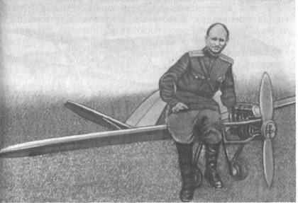

В. Богомолов в 1961 г. построил один из самых маленьких самолетов в мире (рис. 327). Самолет имел шасси с хвостовым колесом. На мотораме перед крылом располагался мотор мощностью 6 л.с. с тянущим воздушным винтом. Размах крыла 3,5 м, длина самолета 2,3 м, масса конструкции 29 кг. Крыло многощелевое, что обеспечивало создание значительной подъемной силы на больших углах атаки. Во время полета летчик лежал, что уменьшало сопротивление, позволяя обойтись без фюзеляжа и добиться самых малых размеров летательного аппарата. Хвостовое оперение V-образное, его рули выполняли одновременно функции элеронов, рулей направления и высоты. Управление осуществлялось одной ручкой. Самолет испытывал сам конструктор, используя склон горки для разгона. В. Богомолов отрывался от земли и пролетал на авиетке более километра на высоте 2 м. Самолет был устойчив в полете. Минимальная скорость составляла всего 40 км/ч из-за многощелевого крыла.
Зы. Но это не полноценный полет
    16,5 КБ · Просмотры: 168
   Другими словами лётчик и был тем самым фюзеляжем но представьте теперь каким он был "гладким" в одежде и сопоставьте теперь площадь поверхности гладкого крыла к аэродинамически не совершеннему "фюзеляжу"...
