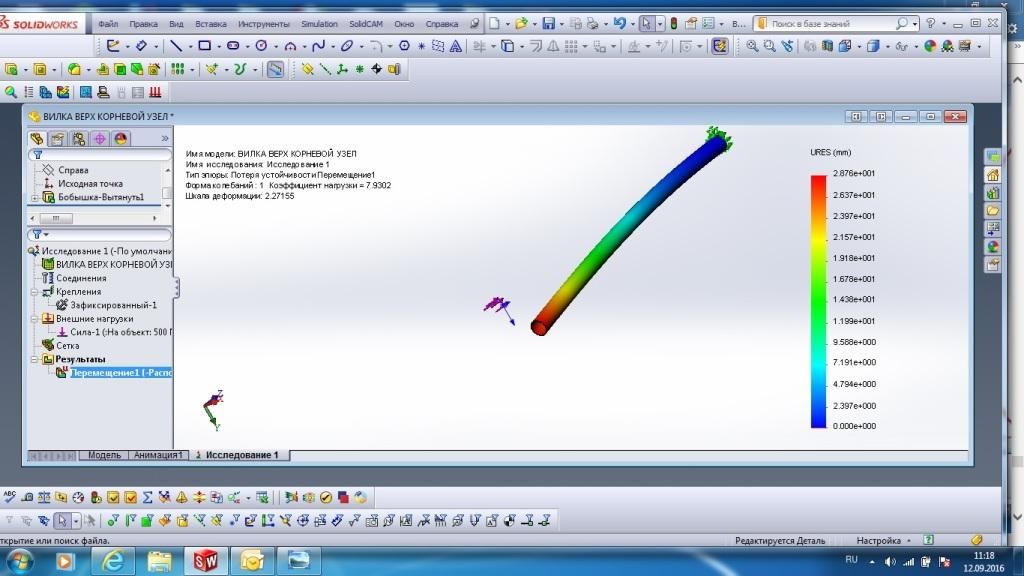

Всем привет!, понемногу изучаю Simulation, со статикой более- менее все понятно.
Попробовал "продавить" трубку на потерю устойчивости, а вот как понять результат не разберусь. Может кто подскажет что за циферки?

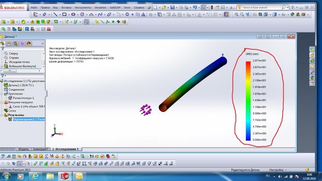

Результирующее перемещение на диаграмме , такая величина , потому как ролик ползун выбран в качестве закрепления .
pilotf2d
сибирь
изменил крепление, цифры поменялись
а как по этим данным узнать выдержит ли труба нагрузку?

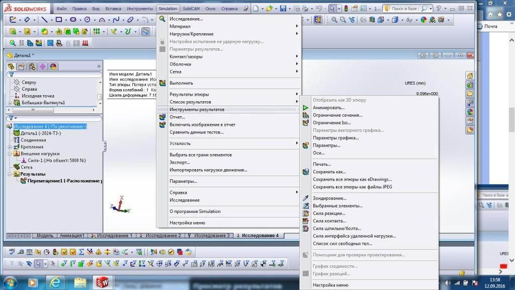

В Симулейшине есть иконка (консультант по результатам ) в ней выбери (новая эпюра ) добавь (запас прочности )

Вверху дан параметр: коэффициент нагрузки. Если он больше единицы, потери устойчивости не ожидается. У вас он 7,9, т.е. приложенная нагрузка в 7,9 раз меньше критической.

Слева внизу есть иконка Результаты. Щёлкаем по ней правой кнопкой мыши. Откроется список. Находим Список коэффициентов запаса прочности. Открываем его левой кнопкой мыши.
