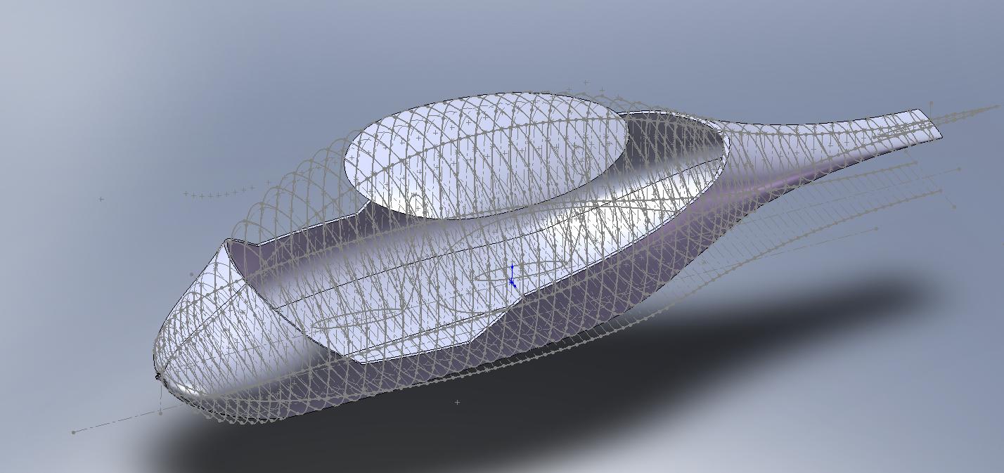

Владимир Павлович, спрашиваю - Ваша "теория поверхности" чемто похожа на скилет изображенній на рисунке...Вы бы не могли два три скриншота сюда запостить, чтоб было понятна последовательность действий, или принцыпы построения "теории" ?

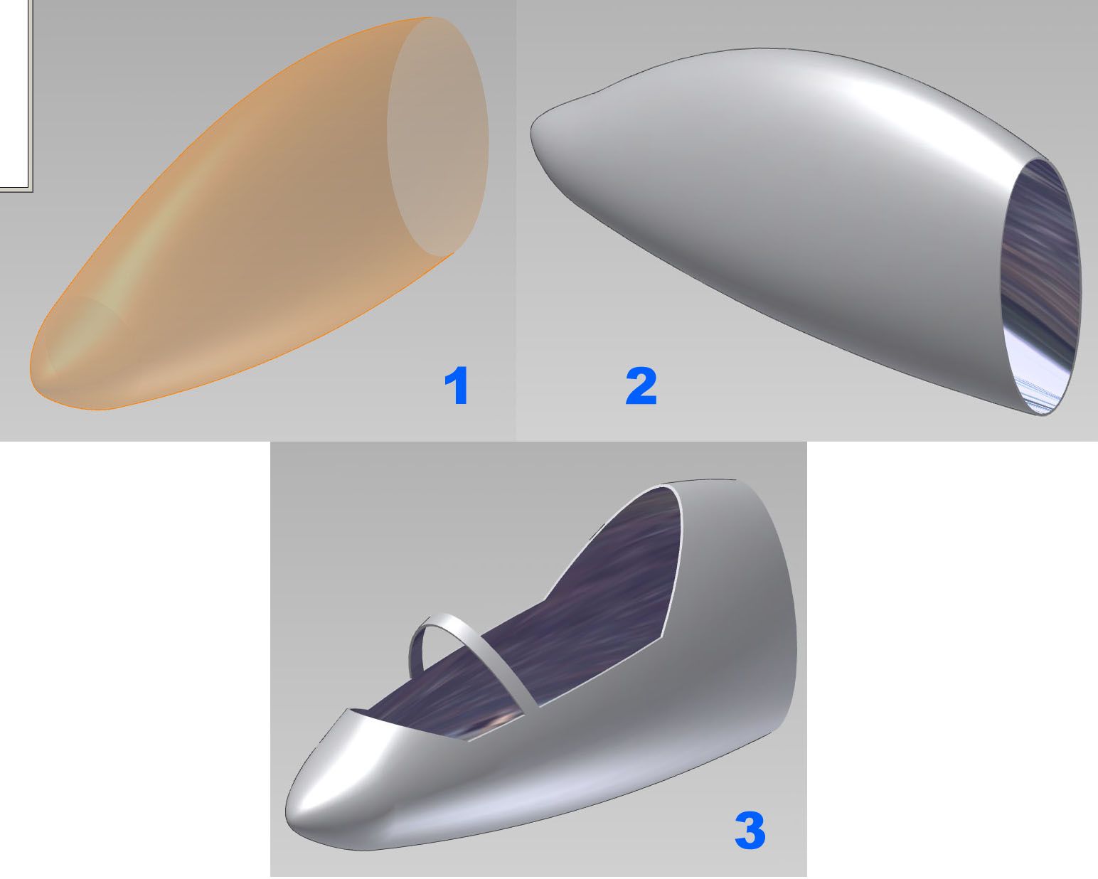

Пример использования "теоретической поверхности" 0 толщины:
1.Построение на основе сечений оболочки 0 толщины;
2.Инструментом "толщина" задаём твердотельную форму с толщиной "обшивки": "теоретическая поверхность минус толщина обшивки";
3.Из получившегося "твердотела" высекаем разные формы, относительно высеченного можно уже создавать эскизы и задавать форму шпангоутов, стрингеров и т.п.
А можно именно шаг 1 поподробнее о "построении сечений" ? Как раз это самое место более всего рутинно, не так ли ?
Строите нужные плоскости;затем применяете инструмент "Эскиз вдольлинии пересечения тел".

На мой взгляд, Ваша теоретическая модель переусложнена. Если Вы действительно строили сечения через 50 мм и натягивали на них поверхность - не удивительно, что комп еле тянет. Чуть выше показан более правильный подход - построить поверхность с минимумом сечений, используя направляющие кривые. Потом ее можно "рубить" с произвольным шагом.

да уж... с шагом 50 мм это конечно перебор...  :cool:
Это не перебор - это необходимость для получения по возможности точной математической модели поверхности (в аналитическом виде получить кривые).
Фактически это набор тангунциально сопряженных дуг окружностей и эллипсов, имеющих красивое аналитическое мат представление.

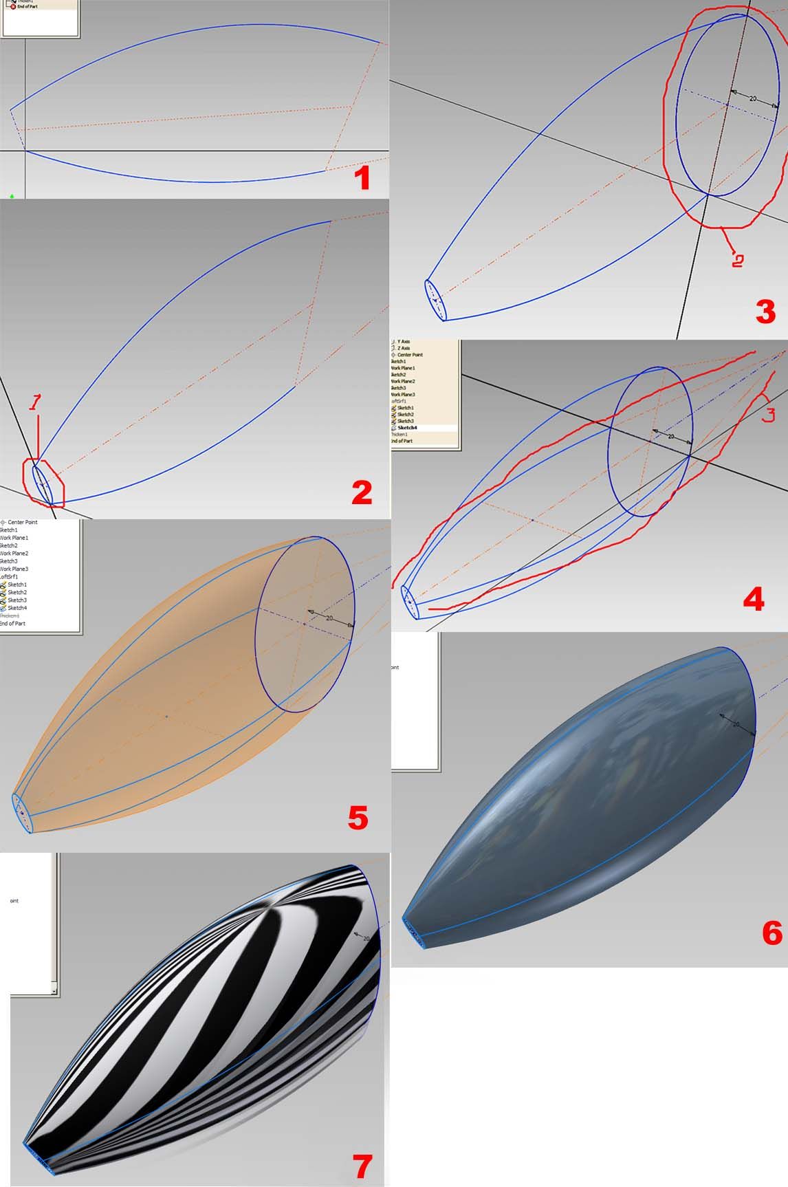

Ну, если сильно упрощенно, то вот на картинке набросал:
1.Строим эскиз "сбоку";
2.Строим эскиз 1 сечения, одно из ключевых;
3.Строим эскиз 2 сечения, тоже ключевое;
4.Строим эскиз продольного сечения, опираемся на точки от ключевых сечений. В середине "палка"- меняет размер(можно потом подстраивать форму, меняя размер).
5.Опираясь на полученные направляющие линии вытягиваем поверхность с 0 толщиной.
6.Придаём "твердотельность" командой "обшивка"; смотрим...  :eek:
7.Проверяем "зеброй" гладкость и плавность поверхности.
Т.е. при таком методе достаточно несколько ключевых сечений, образованных исходя из компоновки аппарата; изменяя которые впоследствии можно перестраивать всю оболочку до приемлемого результата...
Lapshin
Я бы добавил все же,что уже при небольших изменениях вида сечений Солид Воркс норовит выдать кривые поверзности с седловидностями и прочими огрехами - так что помимо визуализации полосами или цветом как раз и следует нарезать поверхность как колбасу батоксами (плоскостями параллельными плоскости симметрии) и ватерлиниями (пл-тями,параллельными строительной горизонтали),проверяя на этих сечениях отсутствие вмятин.
Собственно,невозможность контроля гладкости поверхностей и/или модификации их до гладкости и является,на мой взгляд,основным недостатком SW,заставляя подчас извращаться,удаляя гланды через сфинктер - но,научившись работать с поверхностями в этой программе,после перехода к другим,та же работа делается играючи.
