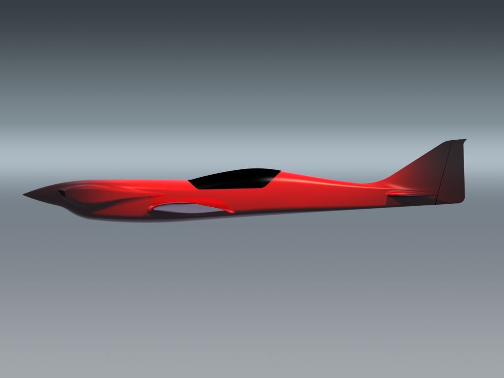

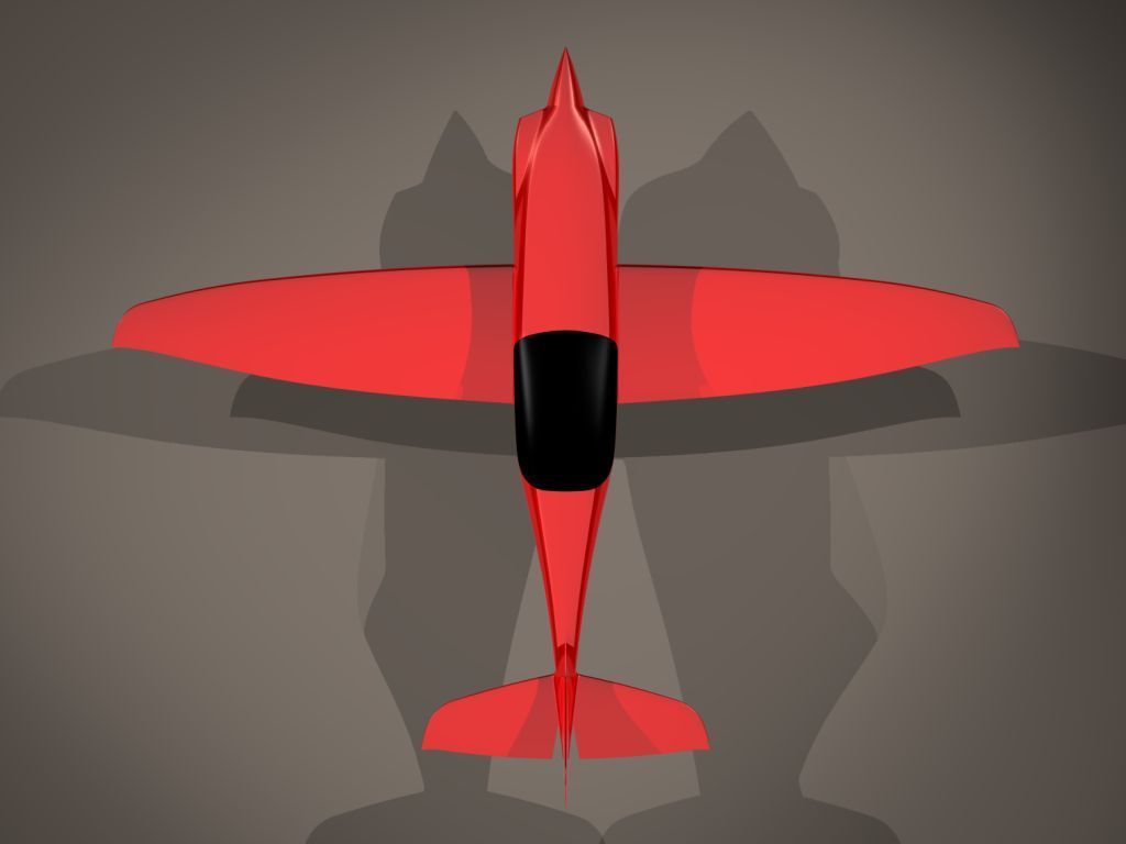

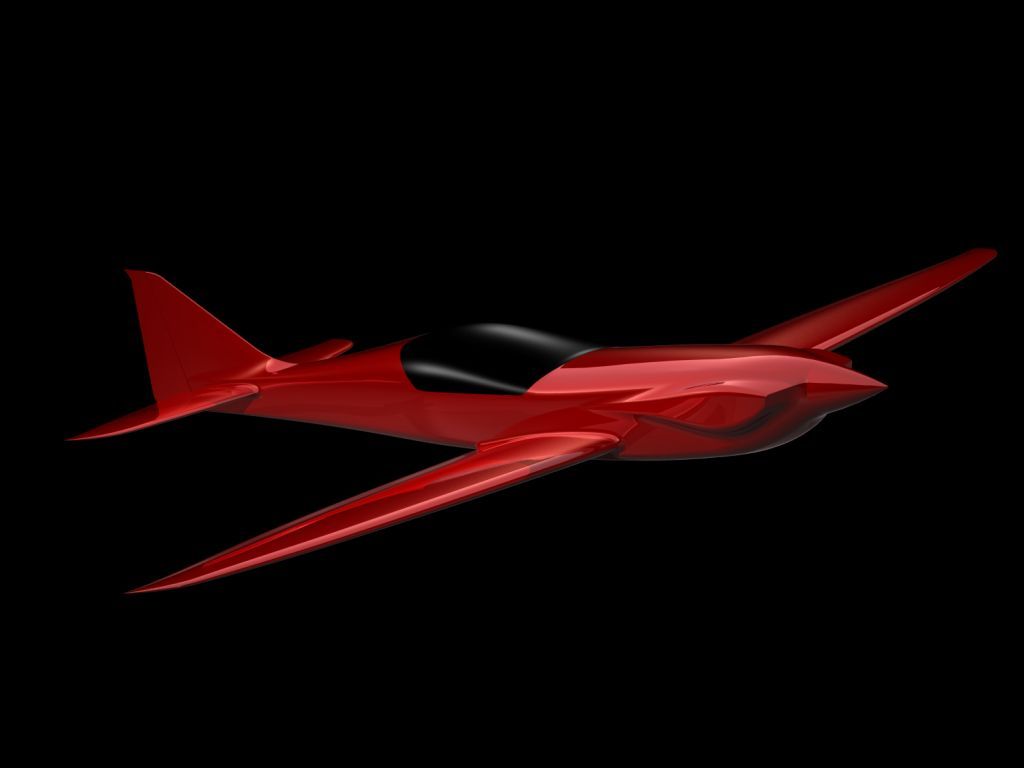

Нет,это - именно мечта дизайнера:на этих картинках изображен совершенно отвлеченный от реалий дизайнерский концепт- проект;в угоду этому допущен по крайней мере десяток лезущих в глаза неприемлемых решений.Каждый в детстве рисовал картинки футуристических самолетов,иногда они даже выходят в материал и даже летают - только их летные качества адекватны формам так же,как и трехлучевая звезда на капоте Запорожца.
Но картинки красивые.
а десяток каких?
albert
Гы. Был такой дизайнер Луиджи Колано, пробовал разрабатывать самолеты. Во Flug Revue была публикация о винтовом Pontresino с "ванкелем", который должен был разогнаться выше 1000 км/ч. Потом пошли проекты еще бредовее.
VIY
Это какие неприемлимые решения? Да еще и десяток! Двухместный :craZy
Lapshin
Десяток лезущих в глаза:при предметном рассмотрении окажется куда больше.
Но высказываться конкретно по картинкам,где всегда можно возразить,что не соблюден масштаб по разным осям - воздержусь.
Вам хочется аплодисментов - пожалуйста,аплодирую как стилисту.

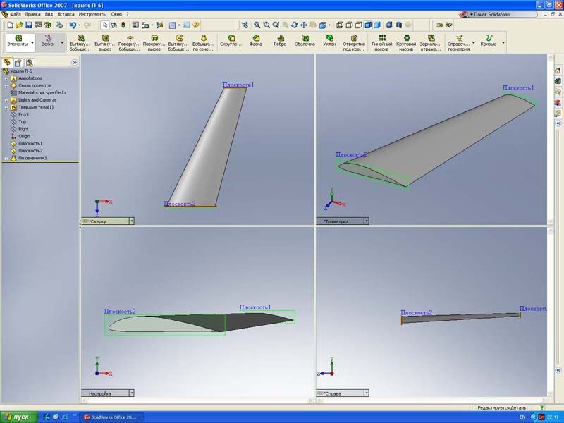

Вопрос: Нужно сделать 3-х мерный эскиз крыла с закрылком и элероном.
Как лучше поступить - нарисовать профили (корневой и концевой) для вычерчивания крыла сразу, вытянуть крыло,  потом его разрезать в нужном месте, "вырезать" места в сечениях под закрылки и элероны, "склеить" крыло ?
Или сразу "отсечь" у профилей эти самые места под закрылки и элероны, "тянуть" половинки крыла по этим сечениям, а потом его (крыло) "склеить" ?
Либо есть другая технология ?  :-?
Lapshin
Думаю,правильнее всего будет создать единую теорию консоли в виде поверхности (следует помнить,что при вытягивании зачастую не соблюдается линейчатость поверхности - поэтому лучше создать направляющие линии,особенно в тех местах,где будут разрезы),которую в дальнейшем не трогать,а сохранять как носитель обводов.
Потом,используя эту теорию,можно создать отдельно все элементы крыла - предкрылок,собственно крыло,а также скольугодно многощелевой закрылок,а также элерон,интецептор,щиток и все остальное.Понятно,что рисовать все отдельно и состыковывать в сборке бесполезно.

Думаю,правильнее всего будет создать единую теорию консоли в виде поверхности...
Если можно, поподробнее (хотя-бы общий смысл), а то я что-то в справке в SW 2007 SR 2.0 (русифицированная версия) и в учебниках по работе с ним этого не нашел...
И как ее задать в SW ?
Как я понял, имеются в виду теоретические обводы, т.е. поверхность с 0 толщиной, а не твердотельная фигура.
Таким образом, отталкиваясь от поверхности можно сделать обшивку, а потом, на основании сечений, и нервюры и всё остальное...
