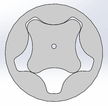

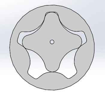

Я думаю у Инженера -109 проблем не должно быть поскольку внутренний вытесняющий элемент выглядит как эквидистанта к гипоциклоиде, а рабочий участок эквидистанты к гипоциклоиде внешнего элемента экстраполирован до окружности и скруглен в месте стыка
...Тут для начала надо определиться...
Признаться я совсем не силен в типах профилей и их особенностях, потому и ищу помощи. Чисто понятийно мне ближе формулировка "профиль близкий к оригиналу " и требование постоянства зазоров. А если все обобщить - мне главное чтобы новый насос выполнял свою функцию не хуже оригинального.

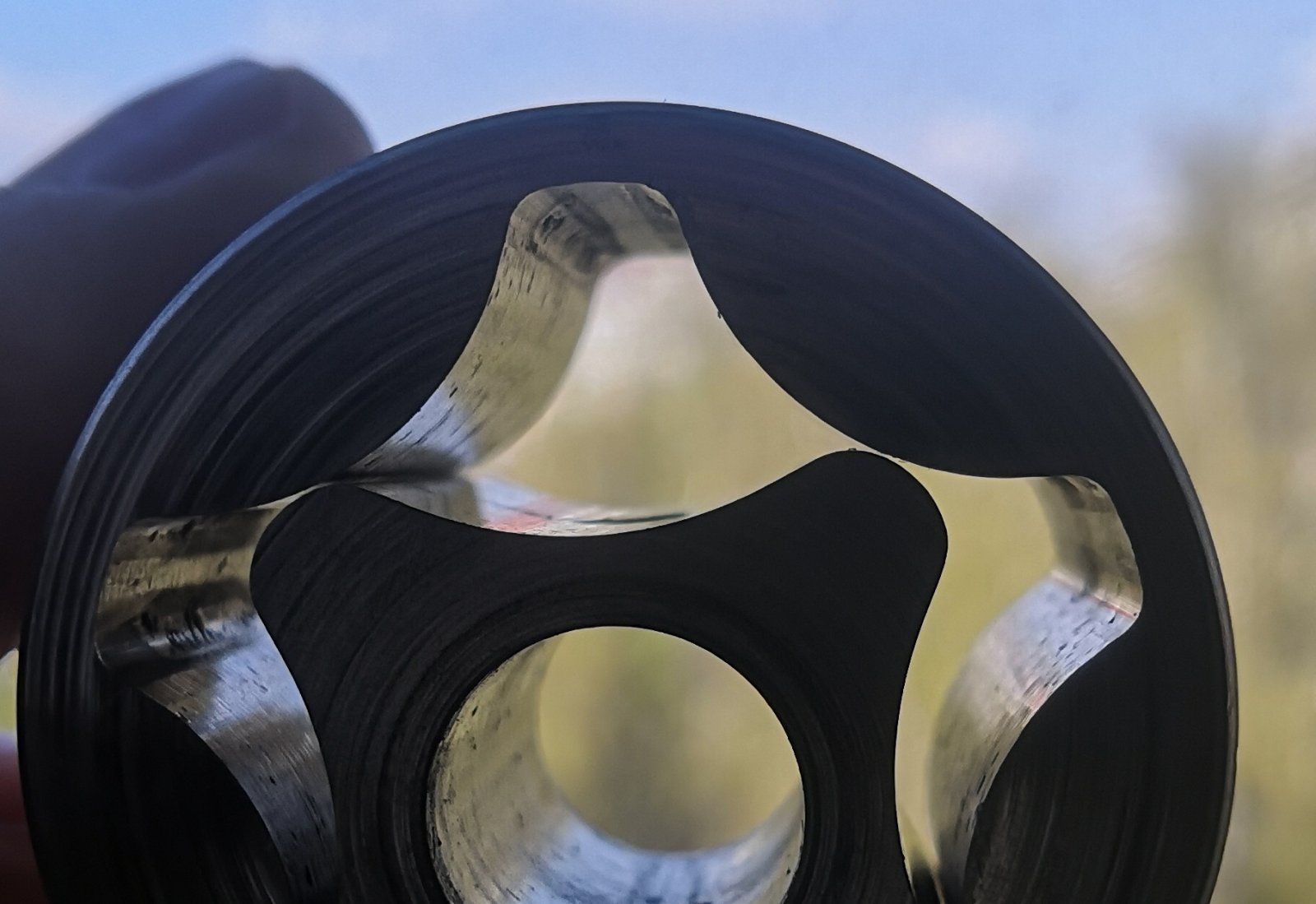

Вчера общался непосредственно с оператором эрозионного станка. Толщина нити - 0,18 мм. Ширина получаемого реза - 0,20 мм. Чистоту поверхности он подберет режимом резания и гарантировал что она будет достаточно высокой. Ну и дал некоторые советы по выбору стали, ее термообработке и прочим тонкостям.
Поэтому с точки зрения реализации задумки в металле проблем нет никаких, дело за теорией, за наукой. за знанием, в конце концов.

Нет, этот метод совсем не точный и добиться в нем равномерных зазоров при обкатке в две сотки не реально. Для создания визуализации годится, для производства нет.

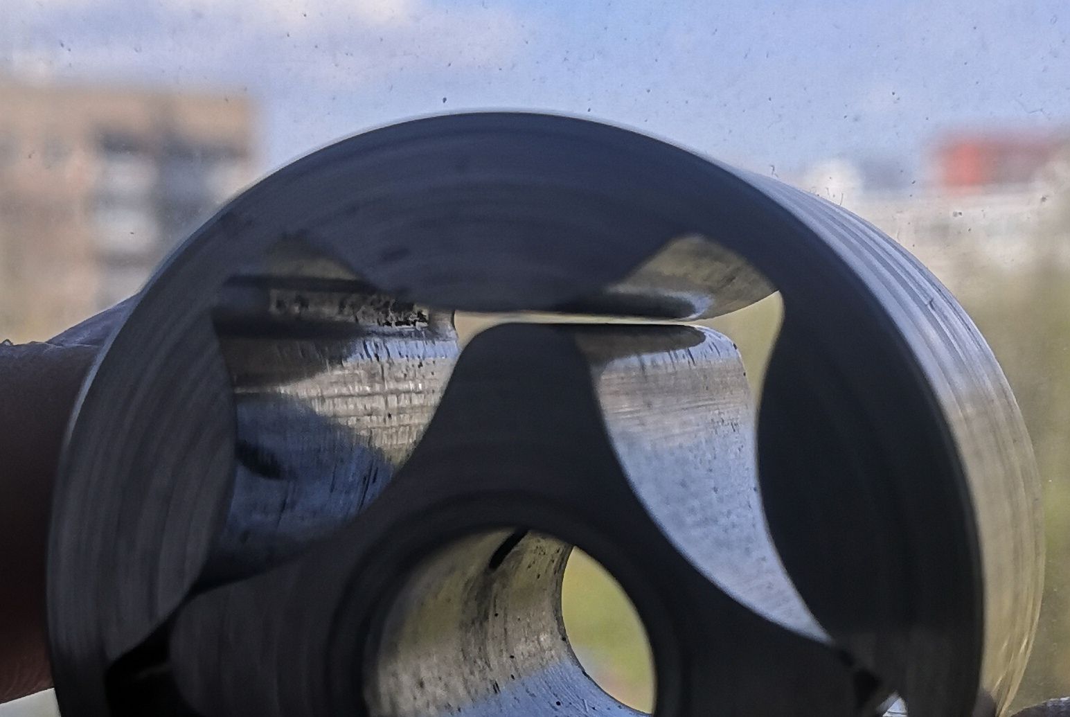

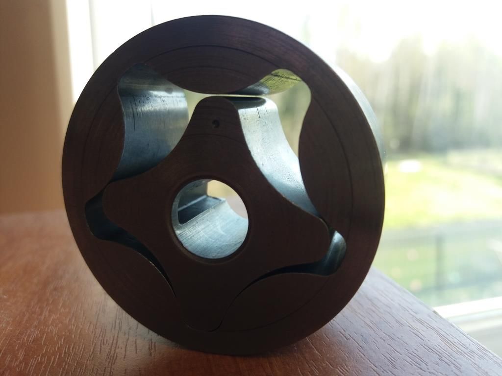

Вот состояние зазоров на сегодня и износ осей. Насос при этом едва качает. Срабатывает аварийный датчик минимального давления на холостых.
Без оригинального чертежа сделать нереально. Если зазор 20 микрон, то допуски на детали вообще микронные. Зазор тоже должен быть с каким-то допуском.
Судя по картинкам профилирование внешнего элемента носит кусочный характер. Профиль у друга Инженера чисто циклоидальный (либо чередование эпи и гипоциклоид, либо эквидистанта к гипоциклоиде). Циклоидальный профиль в принципе должен работать не хуже исходного, но у него есть нюансик в виде периодического охватывания профилем эпициклоиды внешнего элемента профиля эпициклоиды внутреннего элемента (при чередовании гипо и эпициклоид). Тут для начала надо определиться вы хотите иметь 1) профиль близкий к оригиналу 2) либо готовы использовать другой вытесняющий профиль. Если второе, то это к Инженеру-109, если первое, то надо выяснить с другом Инженера-109 сможет ли он составить профиль близкий к оригинальному, и уже исходя из этого работать либо с ним, либо со мной. Как-то так...

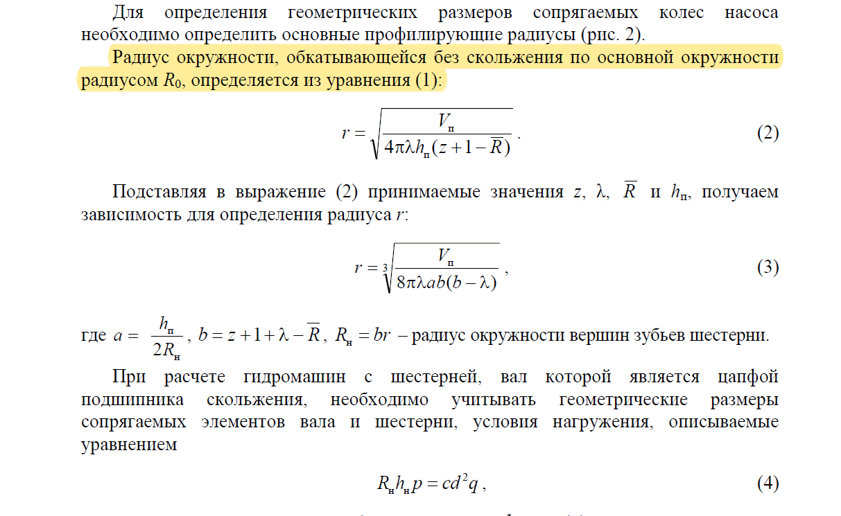

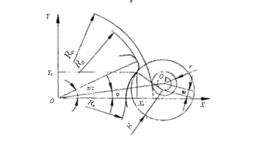

Помогите понять параметр. Относится к чертежу Macronsa.
Рисунок 2.

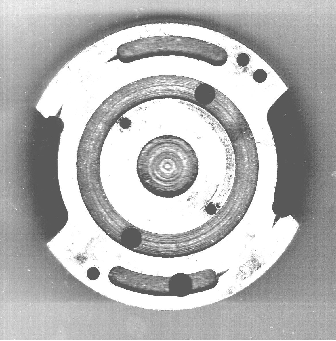

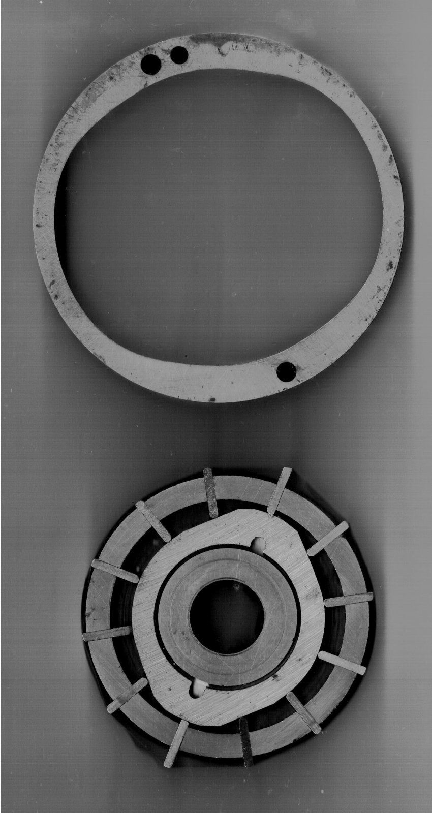

Не обессудьте, но я продолжу свои страшилки про профиль ротор/статор применительно к гидромашинам объемного действия. Рассматривать профили без геометрии золотниковых шайб бессмысленно (ибо жидкость несжимаема на наших давлениях). Вот шайба от серийного гидромотора (пластинчатого двойного действия, но это не суть):
Обратите внимание на подсечки на кромках окон. В моем представлении это и есть компенсация не идеальной геометрии. Для справки, ниже форма статора, явно просматриваются участки с разной кривизной:
Рисунок 2.
Шестерня (внутренний элемент зацепления) Образуется вершинами цилиндрической формы и соединяющими эти вершины участками.
Участки пилятся Инструментом (фреза) радиусом R. Центр фрезы привязан к окружности радиуса e жестко и концентрически связаной с окружностью радиусом
r , которая без проскальзывания перекатывается по базовой окружности шестерни радиусом R0.

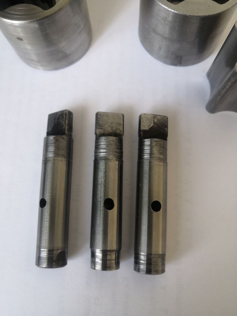

Константин, вот насос с двигателя проехавшего всего 23 тыщ. км. Такой же зазор. Еще у меня есть новый Вазовский насос, который вообще на двигателе не стоял, так там все болтается как не знаю где... Может не в насосе дело а в двигателе? Хотя валы конечно явно убиты.
Как-то раньше на Москвиче все грешил на насос, пока не разобрался в конструкции самого двигателя. Сделал редукционный клапан между блоком и головкой и давление стало держать нормально.
я бы для начала попробовал гальванически нанести слои хрома 0,5мм на обоих деталях и отполировать их друг об друга... + выточить новые оси...
Хмм, озадачил, Николай... Если не получится с кривой и резкой новых деталей, то однозначно придется шлифовать торцы старых статора и ротора и делать новые оси.
Но! Сегодня утром пришла обнадеживающая информация - удалось таки сгенерить эти кривые одному очень грамотному инженеру. Он прислал мне кривые и я проверил их уже в Солиде, в сборке. Зовут его Сергей, он из Петропавловска-Камчатского. И почему то он до сих пор не на нашем форуме, хотя его просматривает и имеет очень интересные материалы по тематике нашего форума. Огромное спасибо Инженеру-109 за то, что свел меня с ним.
Вот предварительный результат - зазоры как и хотелось колеблются от 2 до 5 соток и нет никаких зон интерференции. Осталось "почистить" незначительные глюки конвертации DWG в формат Солида и можно запускать полноценное исследование в SW Motion. Сразу после праздников сделаю контрольный рез для проверки параметров зацепления.
