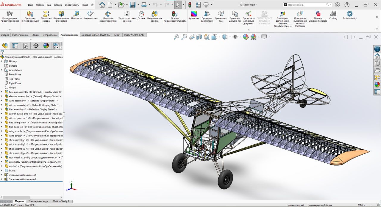

Модель Ивана имеет много ошибок в построении, например в листовых деталях, а также логика построения в контексте сборки - очень громоздкая. Но всяко лучше чем размытые чертежи сканы.

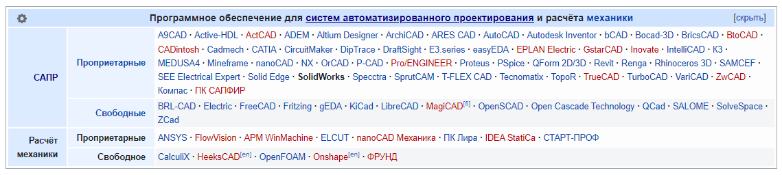

ПО аналогичных SolidWorks не один десяток:
мне вот, к примеру, из всех прог, что я пользовал, очень пондравился Onshape ... в общем: "кому поп, кому попадья, а кому попова дочь"(с) 😊

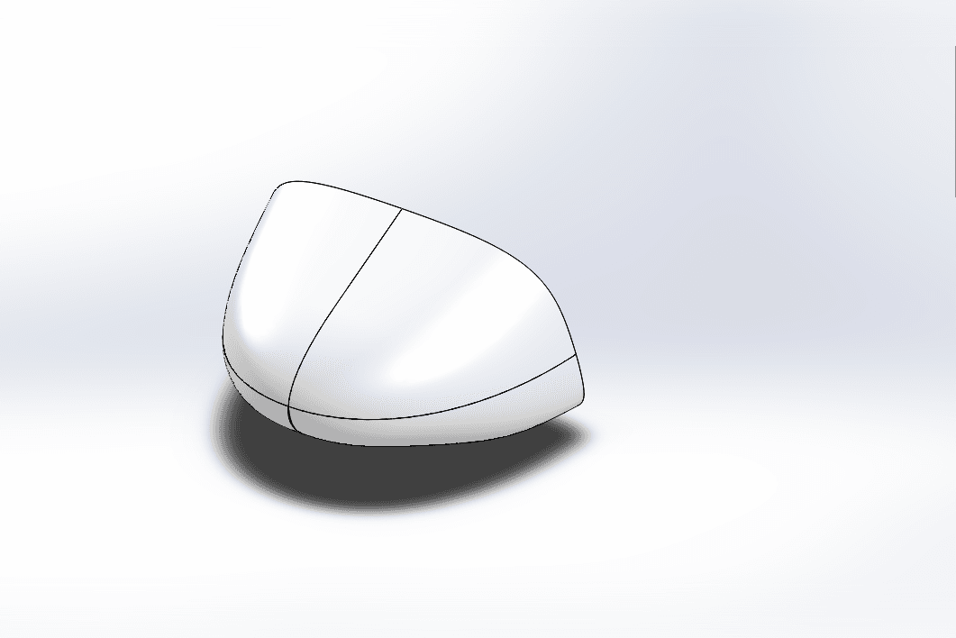

Уровень не имеет значения - мы все-таки любители. Мой любительский опыт показывает, что при правильно выставленных связях между объектами модель работает стабильно. А вот с исправлениями отдельных элементов нужно соблюдать осторожность. Например, если вы удалите неправильное отверстие, модель будет уничтожена, но если вы просто переместите ее, модель будет настроена успешно.
И есть проблемы при построении сложных форм.
Это уже высший пилотаж. Правильные сечения и их соединение в трехмерном пространстве также с соответствующими эскизами.

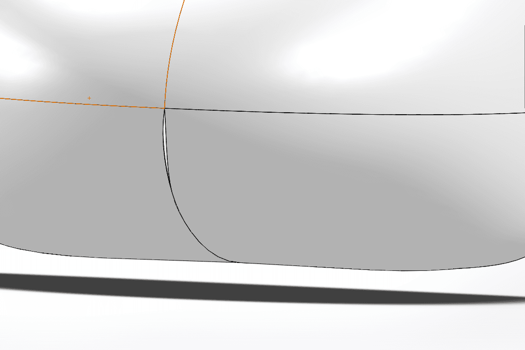

Эта простая модель уже доставила мне проблемы. Я не могу правильно соединить отдельные части в единое целое.
Внизу видно где проблема, а вверху я ее не нашел
Можете выложить или в личку прислать? Посмотрел бы построения, на вид проблем не должно возникать на такой геометрии.
В последнем вырезе забыл переопределить точку привязки, так она переназначена была при изменении. Зайдите в редактирование эскиза выреза, удалите подсвеченную привязку, затем перетащите и верните в ту же точку с новой привязкой в точке.
Извините за качество, забыл переключить в программе записи.
С разрезами. Тут пытался показать где у Вас не хватает направляющих (эскизы с цифровыми именами).
Я смоделировал только половину верха и половину низа. И появилась проблема - не могу их соединить в единое целое. Может, стоит сделать полный ескиз сечениях ?
Лучше такие элементы строить поверхностями, а затем преобразовывать их в твердое тело.
На вашей модели действительно не хватает направляющих. При построении таких сложных форм, когда кривизна есть в двух плоскостях, то и направляющие нужно использовать минимум в двух плоскостях. Верхняя половина построена правильно, в нижней вторая направляющая потерялась, оттуда и проблема.
Да, кстати, почему-то в нижней части теоретический контур не совпадает с сечениями. Это так и задумано?
Проблема действительно есть, и это видно, я пока отложил ее в сторону. Работа за минуту. Меня интересует вопрос, почему я не могу соединить правильные верхние симметричные половины в общее тело, хотя с ними проблем нет.
Это те самые "особенности" солида при построении сложной геометрии. Вероятно, где-то присутствует небольшая "кривизна" на стыке двух половинок, которую солид воспринимает как геометрию нулевой толщины, а ее он ой как не любит при твердотельном моделировании. Поэтому лучше строить поверхностями, а затем их преобразовывать в твердое тело. Отправил файл в личку.
