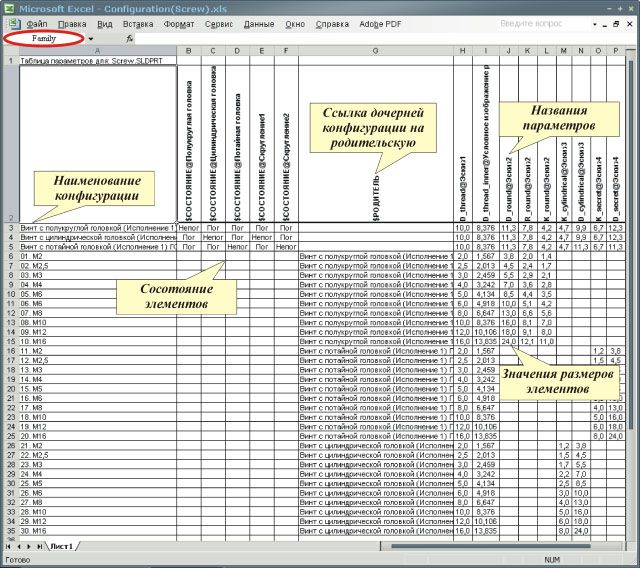

Вот такой вопрос.
Когда делаем параметрическую модель, то адрес разммера помещаем в экселевской таблице, куда забиваем параметры.
А где найти подобные адреса для таких параметров, как масса детали, моменты инерции и т.п.? И как сделать так, чтобы файл, ссылаясь на солидовскую деталь сам вытаскивал требуемые параметры?
L
L-13
Параметр забиваем ниже. Обязательно нужно написать имя параметров. Пример.
Имя 1    Размер 1    Размер 2     Размер 3
Имя 2    Размер 1    Размер 2     Размер 3
Переключаем между собой имена и модель перестраивается.
Создавать новое имя луче скопировав всю строку и вбить новые размеры. Если не совсем понятно или вообще не понятно объяснил могу прислать файлик солидовский. Только у меня все уже в 2010 солиде сохранено.

Как я понимаю, это параметрическая мадель.
Параметрические модели делать могём...
А где найти имя таких параметров, как масса детали, координаты цеттра тяжести, моменты инерции и т.п....
ну массу можно найти параметром "SW-mass"
Координаты X Y Z "SW-CenterofMassX" "SW-CenterofMassY" "SW-CenterofMassZ"
про моменты инерции уточню... вообще это все в мануале прописано по полной......
