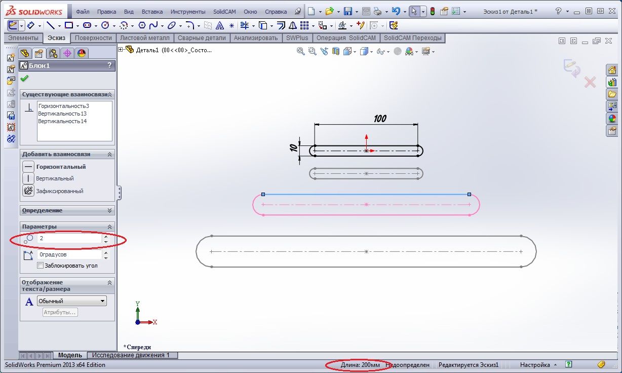

сли из эскиза сделать блок, то его можно как угодно масштабировать.
Покажите пожалуйста образмеренный смасштабированный блок. Прин скрином.
Возможно мы по разному поняли вопрос.
Я вот что имел ввиду.
Сверху образмеренный эскиз, ниже  - созданный из этого эскиза блок, третий - этот же блок с масштабным коэффициентом 2, четвертый - с коэффициентом 3.
