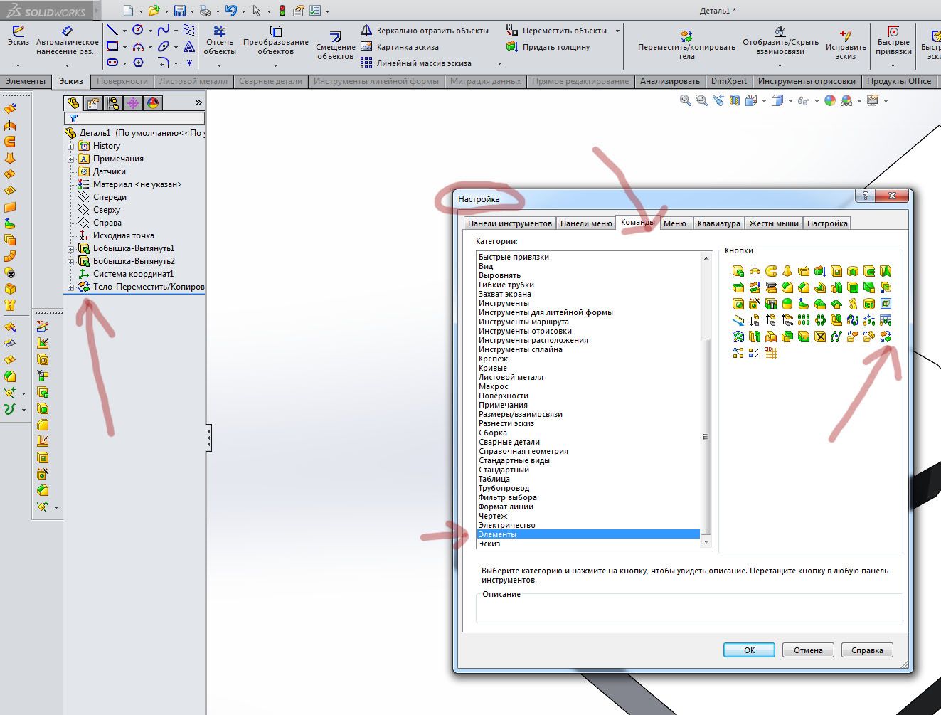

Случайно присылают всю деталь нарисованную "на боку"
И нужно на нее g-code сообразить, а соображалка привязана к определенным осям. Вот и вопрос, как одним движением оси поменять.

С помощью этой команды крутите как хотите деталь в файле детали.

Только все это будет справедливо лишь для солида, а при переносе в кам деталь все равно будет развернута.правильней разворачивать в каме,это очень просто нужно только выбрать вокруг какой оси поворачивать,для смены х на у вокруг z
А вы уже так пробовали? У меня при экспорте положение сохраняется с учетом поворота.
Все понял свою ошибку Вы фактически преобразуете тело, разворачивая как Вам надо(с телефона не разглядел), привязки в сборке сохраняются?Если так то это хорошо! но если потом надо деталь перепривязывать то лучше все таки разворачивать в каме как надо, тем более что обрабатывать возможно нужно будет не одну плоскость
Да привязки все сохраняются. Изменение положения детали в файле детали не влияет на сборку ни как.

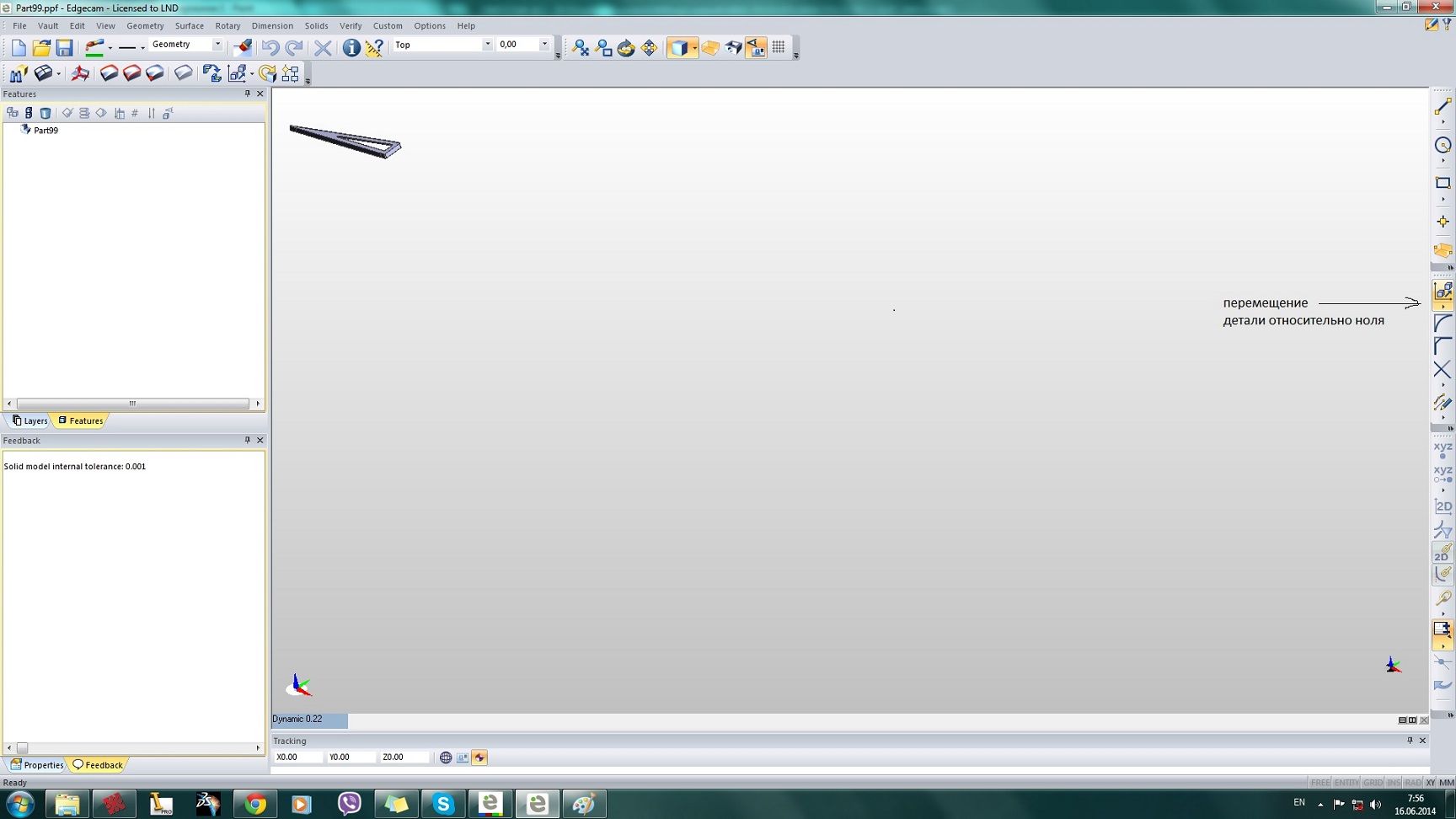

По поводу CIMCO скачать можно бесплатно с оф сайта после этого у Вас 30 дней на тест или для того чтобы найти кряк, кряк начиная с версии 5.50 подходит пока что ко всем последующим, Cimco по сути не является САМом это редактор с расширенными возможностями полезен даже при наличии САМа позволяет редактировать программы и отслеживать изменение траектории инструмента, с 3d моделями не работает, но зато в него можно запихнуть чертеж сделанный на основе модели и по нему сделать программу. По поводу разворота детали  для обработки, это базовый навык который нужен для работы с САМом(Вам ведь возможно понадобится обработать и другую сторону детали)Если вопрос терпит до понедельника то в понедельник могу показать как ворочать детали в  Edge Cam,на 100 процентов уверен что никаких галочек для этого ставить не надо в любом САМе 😉

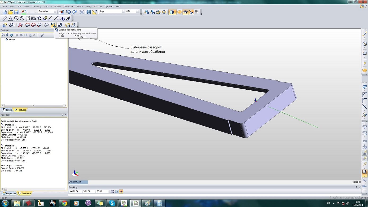

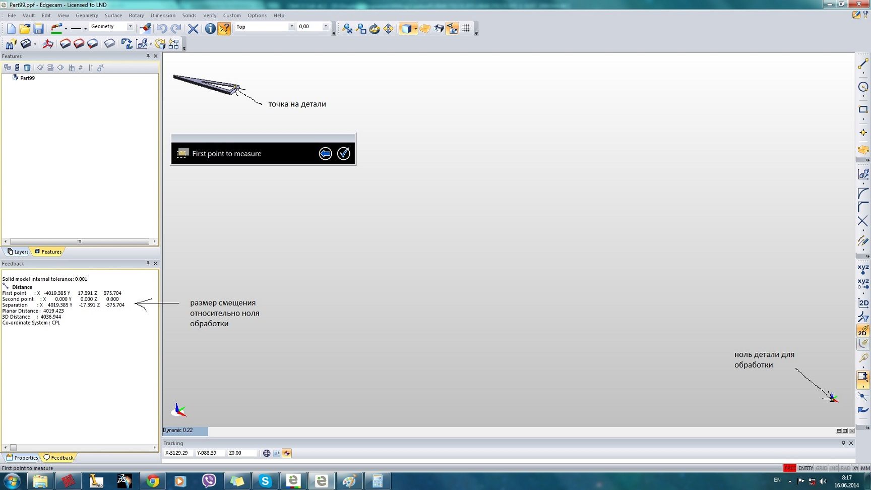

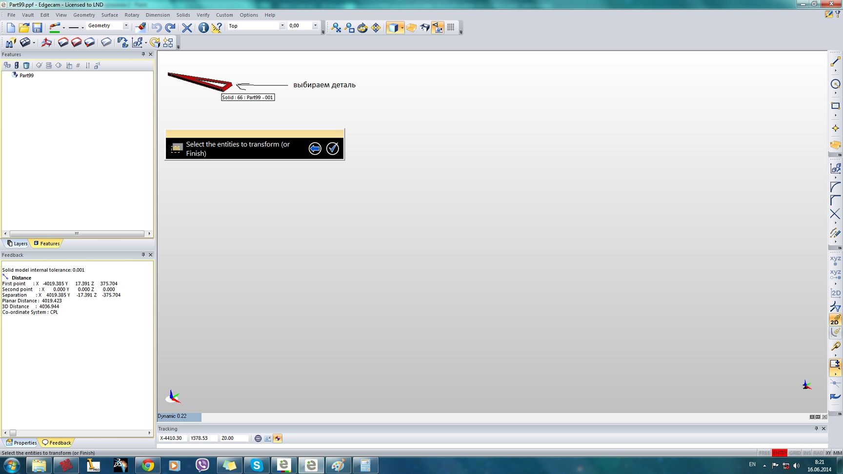

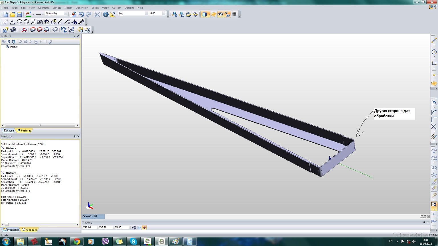

В общем как обещал про позиционирование детали в Edge Cam
Для начала измеряем расстояние от базовой точки детали до ноля обработки
    122,8 КБ · Просмотры: 129
    103,1 КБ · Просмотры: 129
    118,8 КБ · Просмотры: 139

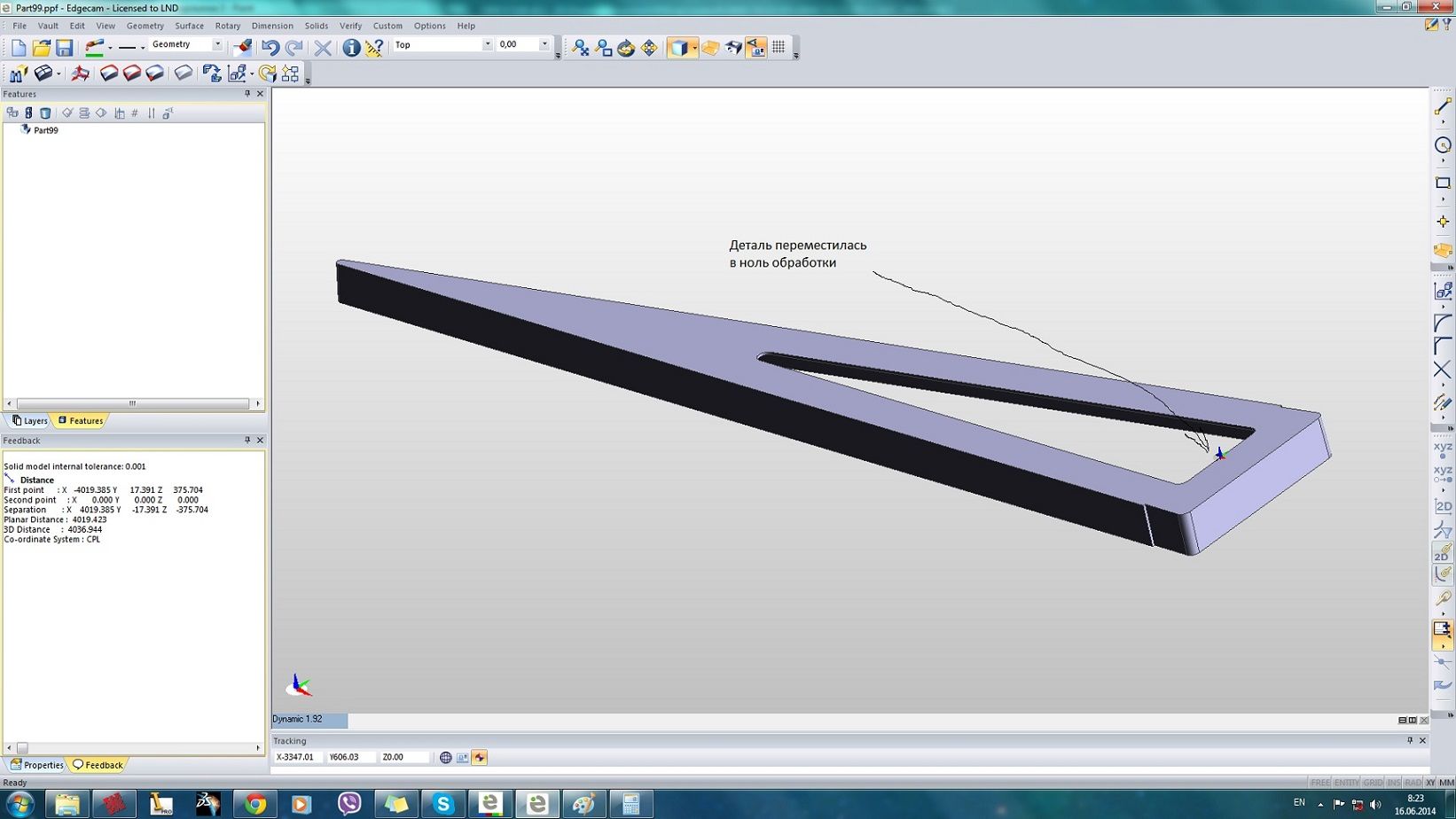

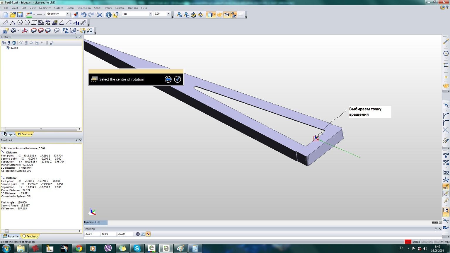

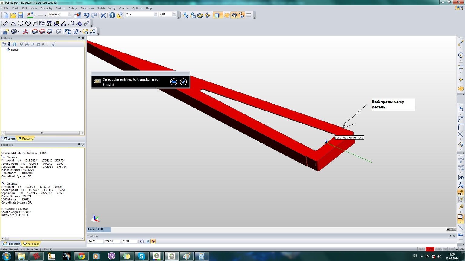

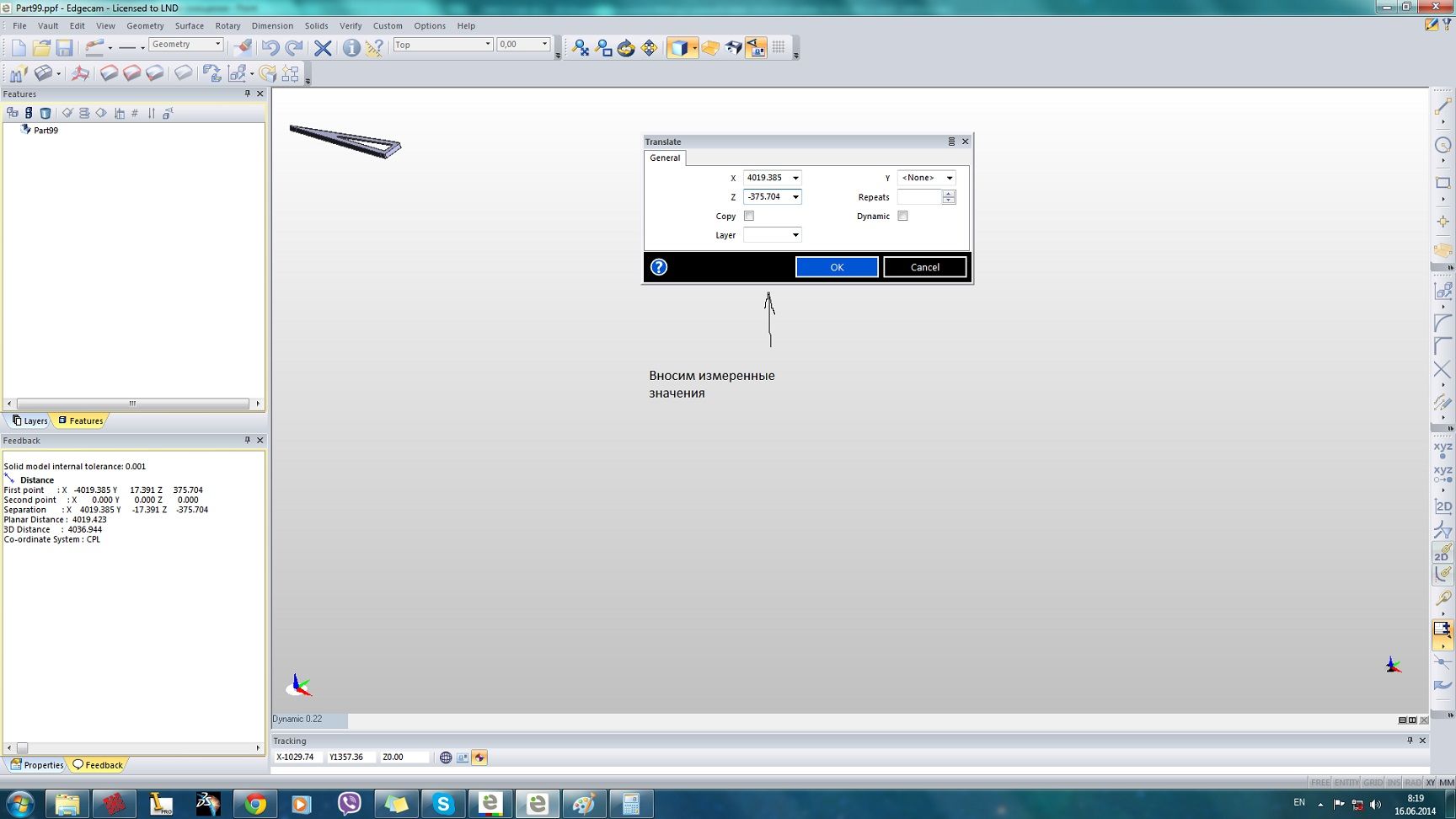

Выбираем деталь, переносим

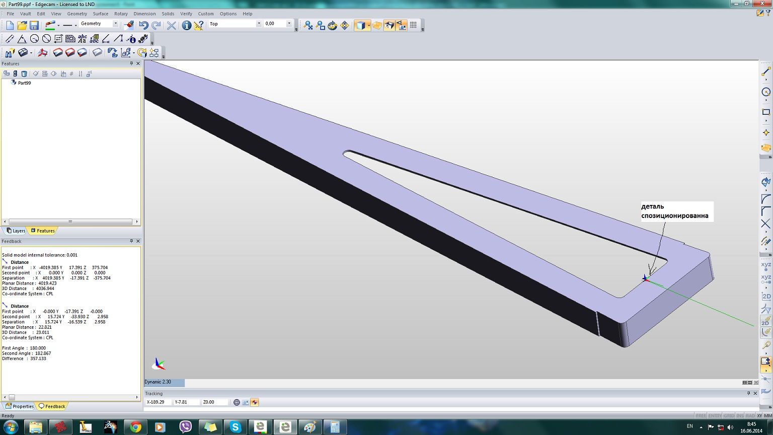

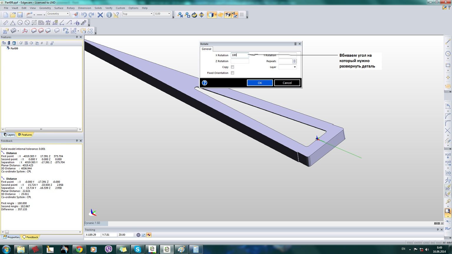

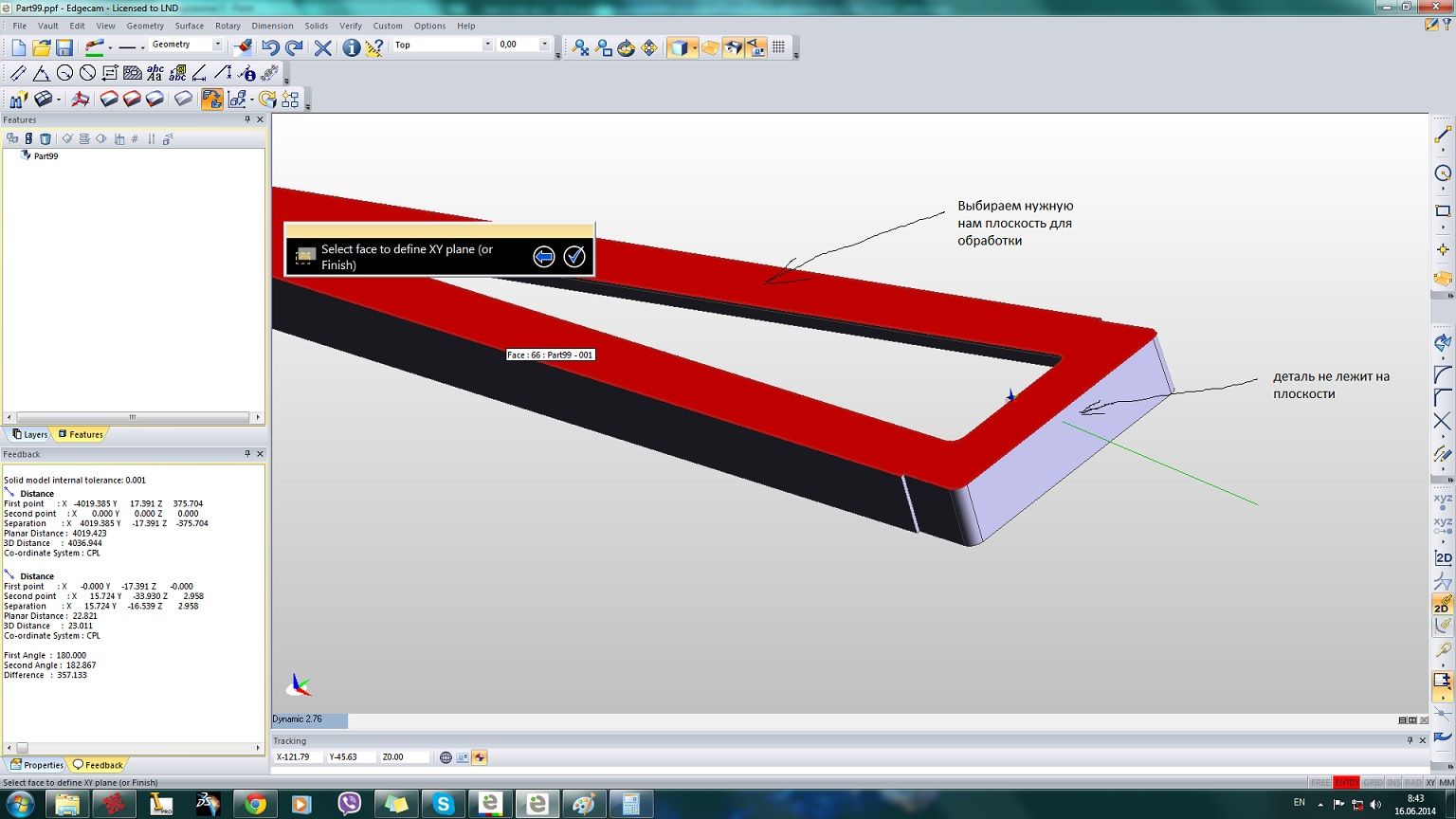

Разворачиваем для обработки
    134 КБ · Просмотры: 134
    134,5 КБ · Просмотры: 136

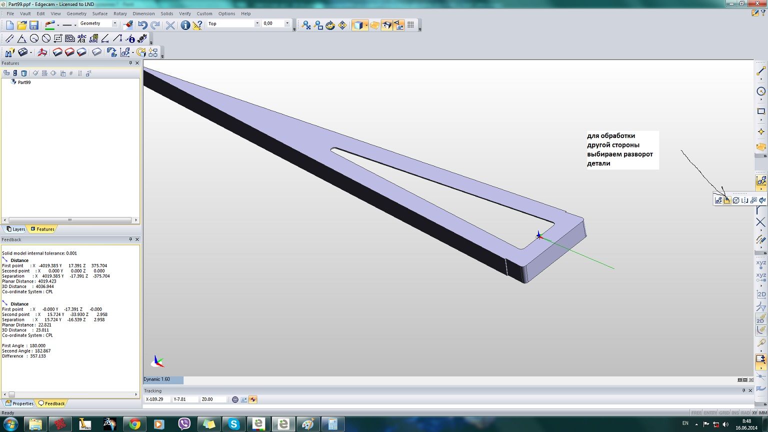

Для обработки другой стороны можно развернуть деталь  другой плоскостью или вообще на любой другой угол
