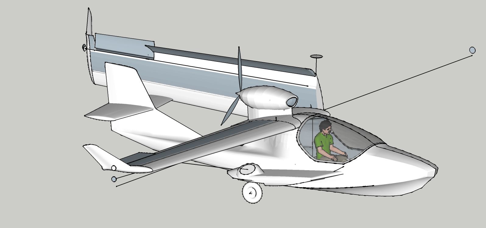

Для тех, кому хочется попробовать работать в 3d рекомендую начать со SkethUp. Для макетирования вполне достаточно.
Пример на первом слайде.

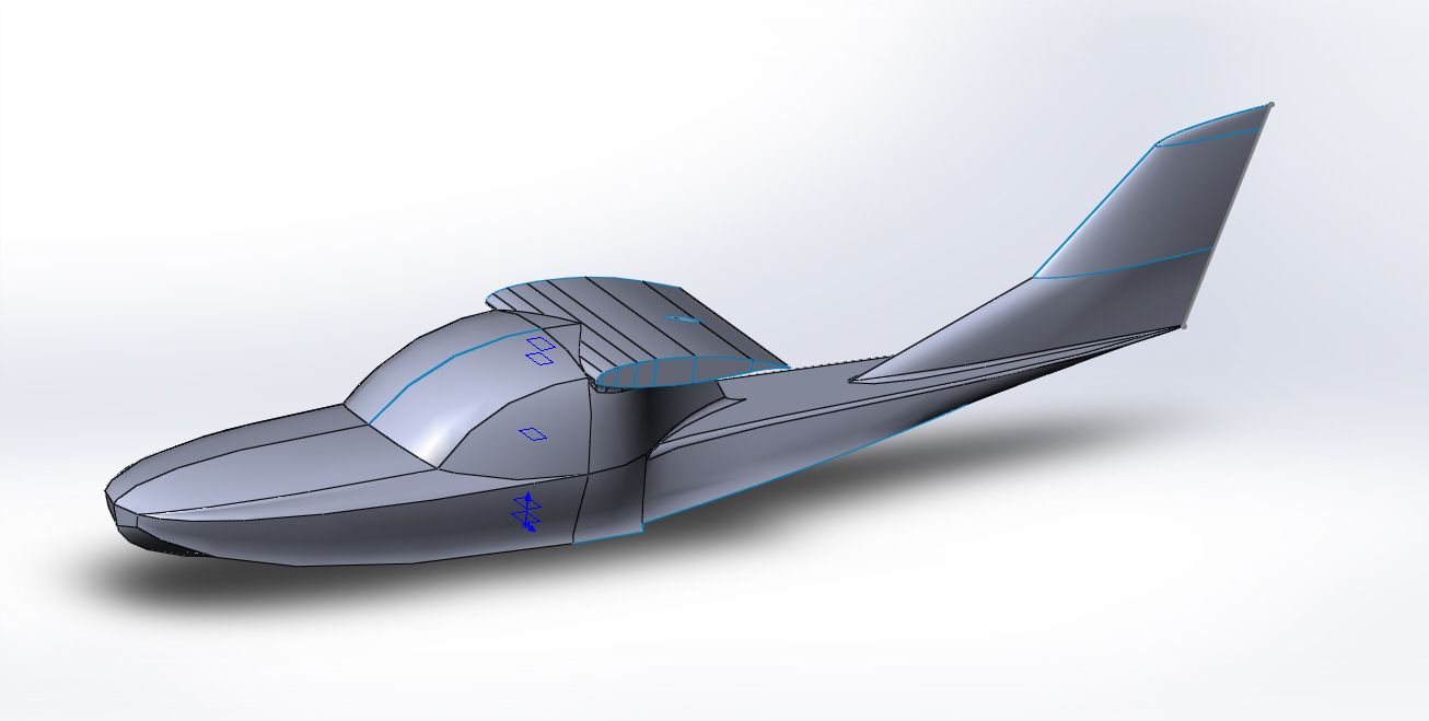

Для серьезной проработки нужна серьезная программа. Самостоятельно освоить по встроенным примерам можно, но очень тяжело. Практический опыт профессионала в учебник не загонишь. Очень важны "фишки" типа клавиши "таб" при создании трехмерного эскиза.
На втором слайде тот же проект в солиде.
