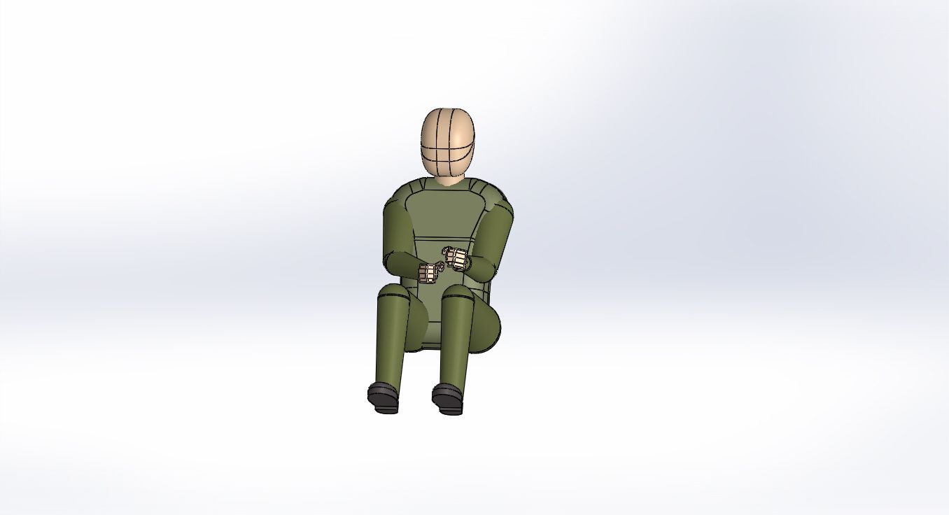

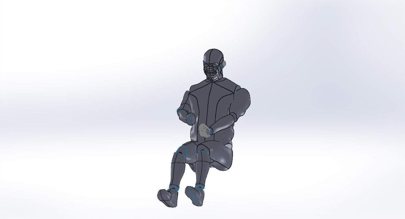

ВОТ ТАКИЕ ЕСТЬ
    32,8 КБ · Просмотры: 162
    26,8 КБ · Просмотры: 193
ЕЩЁ БЫЛ БУРАТИНО ДЕРЕВЯННЫЙ НЕ МОГУ НАЙТИ
:craZy ВОТ КАК ТО ТАК ОНИ СИДЯТ
    73,4 КБ · Просмотры: 156
