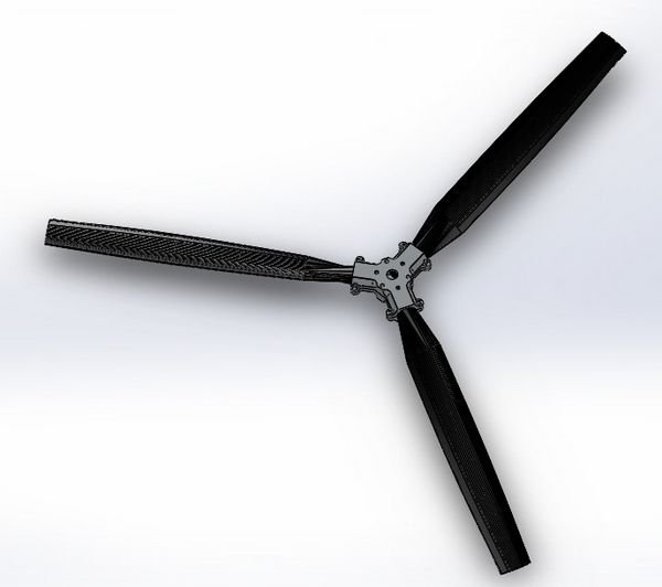

У кого нибудь есть 3D модель пропеллера казанского 3 лопастного для Rotax-503. 1,7 метра диаметр? Если есть отправьте пожалуйста на эл. почту. Спасибо 🙂
Отправил. SW2013. Втулка прорисована детально, лопасти упрощенно. Диаметр корректируется в дереве в крайнем эскизе. Выставил как просили 1700 мм.

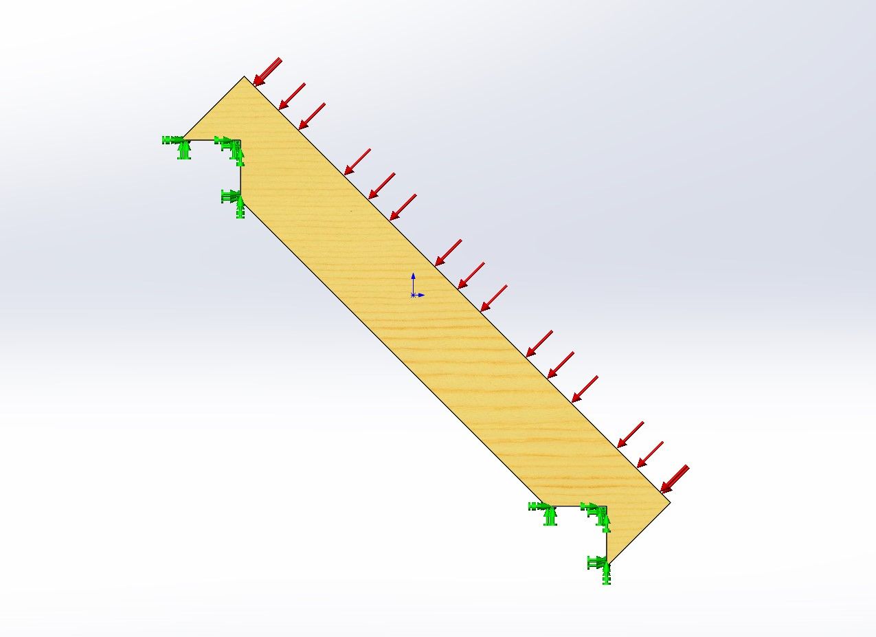

Рассчитываю ферму перекрытия, какую нагрузку правильнее применить, силу или давление?
Если у меня нагрузка на ферму 1300 кг/м[ch178], то мне приложить давление в 12748.645 Н/м[ch178] или силу в 12748.645 Н.
Просто получаются совершенно разные результаты.
Н/м[ch178]  ..... Н.
Вы уже сами ответили на свой вопрос.  ;D
Если площадь поверхности будет меньше чем м[ch178] или больше, то что получится? Дальше сами.
Рассчитываю ферму перекрытия.
SolidWorks это инструмент.
А не система которая считает за Вас. Что бы перекрытие не упало нужно сначала изучить сопромат. Тогда не будет возникать вопросов Н/м[ch178]  или Н.
К сожалению эту важную информацию современные молодые инженеры не осознают. В округе бытует четкое понимание что компьютер все сделает за Вас. Зачем вникать в сложные формулы.
К своему сожалению, я не инженер.
Насколько помню, то давление это произведение силы на площадь, т.е. при одной и той же силе, давление больше, когда площадь меньше и наоборот.
Возьмем мой пример, снег лежит на кровле и давит с силой 1300 кг/м[ch178] или давлеет сильно, я уже запутался ))
Т.е. при одной и той же площади, я должен получить одинаковый результат, что прикладываю силу, что прикладывая давление, но это не так.
bkmh60
Вот моя ферма.
Перемещения: давление - 0.749 мм; сила - 2.621 мм
По деформации, напряжению и запасу прочности также различия.
Что я делаю не так?

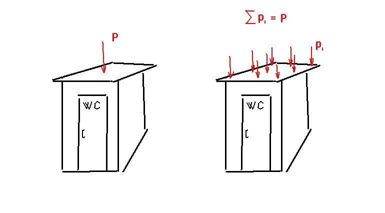

сила прикладывается сосредоточенно, давление же распределено
    18 КБ · Просмотры: 203
Считайте, что каждая балка перекрытия воспринимает часть нагрузки, равную Полной нагрузке, делённой на число балок.
Это упрощение решения. Вопрос: Крыша жестко прикреплена к стенкам? Или просто лежит на стенках? Снег лежит на крыше и последняя гнется под нагрузкой. Появилась сила , которая тянет стенки навстречу. Поэтому есть в сопромате на схемах: балка жестко в стене, на шарнирах, на точечной подставке. Гораздо больше переменных и неизвестных.

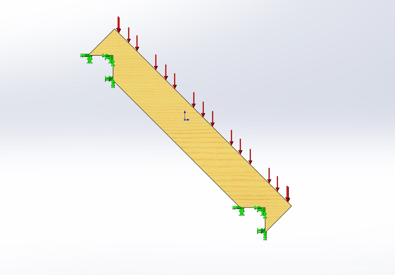

И прикладывать давление?
Но прикладывать перпендикулярно плоскости или вертикально вниз?

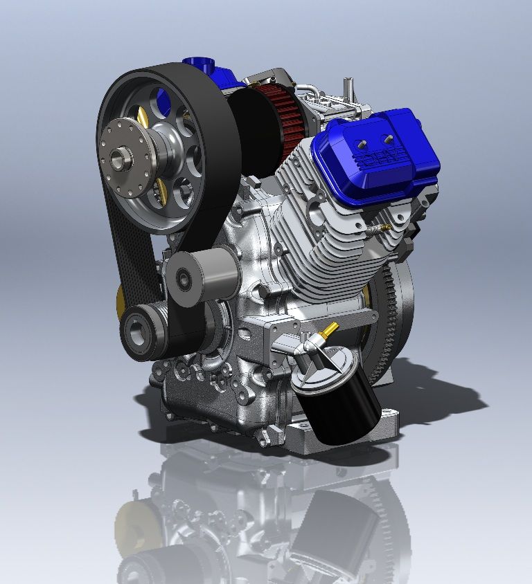

Двигатель BS
https://grabcad.com/library/briggs-stratton-vanguard-v-twin-engine
