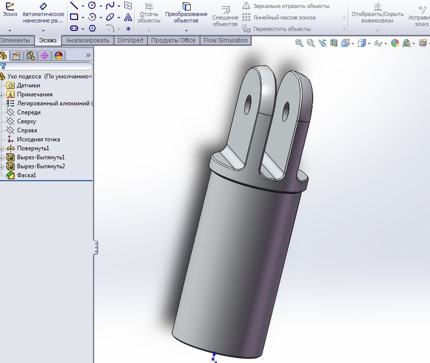

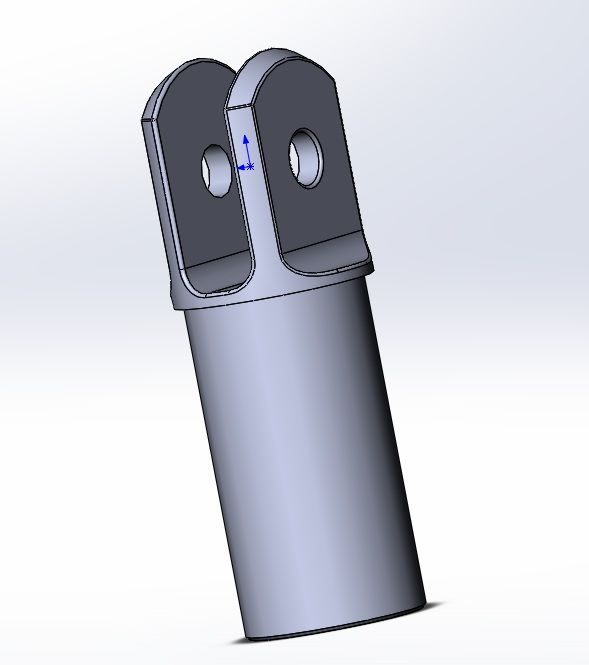

У меня вилка не для тяги управления. Это вилка фермы из туб диаметра 30 мм. Место стыковки кабины и хвостовой фермы. Использование элемента "шишка" сделает узел выходящем за теоретические контуры. С дисковой фрезой сложнее. Думаю делать так.

у меня немецкий фрезер Бош (в инструкции написано работа по алюминию) и поворотный стол. Дугу на торцах вилок и дугу у основания вилок буду делать так. Фрезер будет стоять на месте, а вращаться вместе со столом будет деталь. Центр вращения дырка отверстие под болт.
Простых путей не ищем...
1. С Вами согласен. Я часто не вижу очевидного. Но для фрезера механизм перемещения отсутствует (примитивен), а стол может перемещаться.
2. Было желание оставить больше "мяса".
3. Есть желание фрезеровать внешние стороны за отверстие только на столько чтобы вошла шайба болта. Что бы не было ямы под тканью.
4. Возможно (скорей всего) болт  будет выходить за контуры.
Не понял , зачем это? Продольная/ поперечная подачи есть? Достаточно
Заплечики здесь, пожалуй, излишни.
Может и так, но нагрузки от жесткой посадки примет заплечик, а не трубчатые заклепки

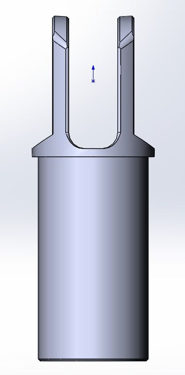

У вас опять вырезы с острыми внутренними углами по бокам. Это-концентратор напряжений, крайне нежелательный для дюралевых деталей.
У вас-зачем-то круговая фрезеровка боковых плоскостей,
человек еще просто не сталкивался с реализацией своих рисовалок.
При исполнении детали возникает меньше проблем если она сразу отрисовается в соответствии с обработкой.
Для такого наконечника я вначале "экструдирую" цилиндрическую заготовку, потом вырезами вращения в порядке обработки "точу" тело вращения. Потом прямыми (если нужные прямые) вырезами соответствующими инструменту "фрезерую".
Совершенно согласен: наиболее грамотным оказывается моделирование одновременно и конструкции и, фактически, технологии механообработки - тогда проверяется весь процесс и исключаются варианты:как и на чем сделать операцию, так легко нарисованную.

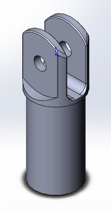

Вот с учетом замечаний, если их правильно понял, но есть маленькая ошибка - исправлю напильником...

Я бы посоветовал прежде, чем браться за "рисование", ознакомиться с таким понятием, как авиационные нормали. Допустим, есть даже такой Иллюстрированный каталог "Нормали авиационной техники". Очень полезным подспорьем будет для Вас 😉
