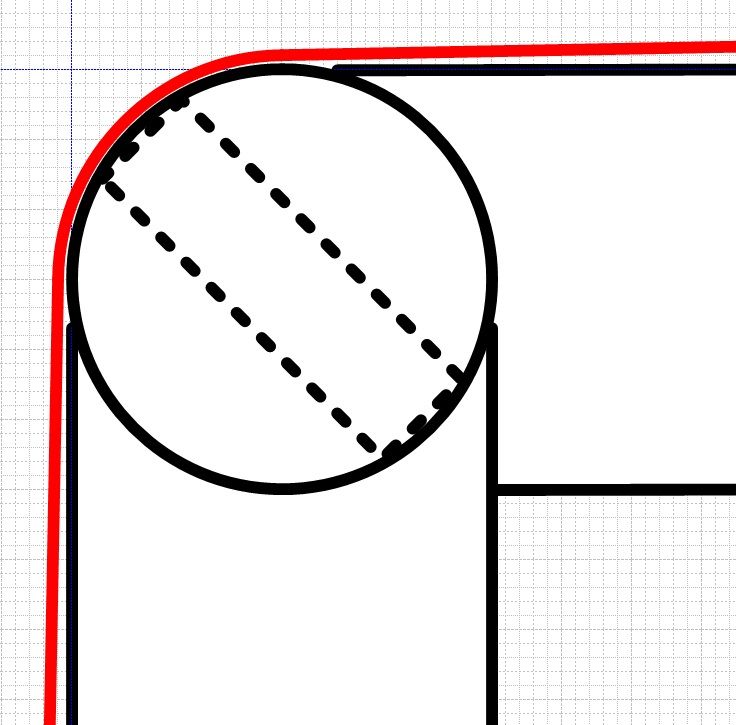

На косынка (кницах) и делаем, наконечник элемент между разъемными частями (кабина и хвост)
Тогда не думайте о наконечниках, а разберитесь с соединениями "ухо-вилка" и подбором параметров для них. Гильзу с заплечиками всегда сможете присоединить к проушине, или вилке.
Виктор Павлович, спасибо, что обратили на меня внимание.
Не хочу засорять тему, но отвечу:
Я думал над этим. Но не желание выпирать за ткань (красным) привело меня к наконечникам. Уши наконечников (черным прерывистая) хорошо вписываются. Возможно будет выпирать немного элементы болтового соединения.
    64,8 КБ · Просмотры: 206
Владимир Павлович - с Вашего позволения.
Изображенный узел вполне подходит под мою рекомендацию.
Со стороны вилки делается цилиндрический, по наружному диаметру трубы, наконечник с прорезью под проушину (даже скруглять углы не потребуется - только притупить); с другой стороны он проточен, чтобы вставить в трубу. Тогда труба перейдет в наконечник вообще без ступеньки.
Со стороны проушины, для вставки в трубу, делается такая же проточка, а сама проушина входит в прорезь вилки так, что вообще получается без зазора - углы также надо просто притупить.
Но для упрощения сборки, очевидно, такое плотное соединение следовало бы несколько раззазорить. Для этого, проушину я бы сделал несколько тоньше, чем ширина прорези - но вставил бы в ее оверстие втулку, выступающую с обеих сторон. Тогда, в процессе сборки, при необходимости, можно скорректировать неточности некоторой сдвижкой втулки - а то и напильником.
Кроме того, расположение плоскости соединения под углом нерационально - лучше сделать болты вертикальными, а лучше - горизонтальными.
И, для полноты картины - отверстия под болт в вилке со стороны ткани следует снабдить фаской и ставить болты "впотай" - и на ткани будет ни морщинки.

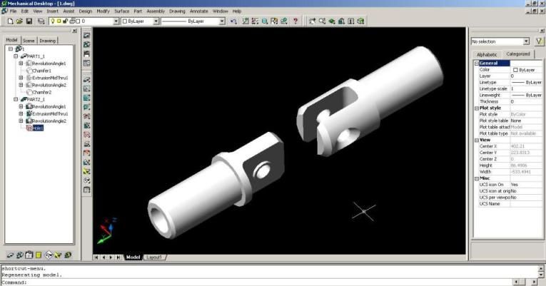

ВП, верно ли я проиллюстрировал Ваше описание?
    35,3 КБ · Просмотры: 228

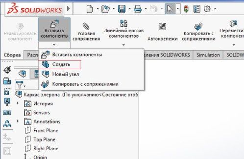

При попытке добавить в компановочный эскиз новую деталь появляетя сообщение: "сборка переопределена". Причём сообщение появляется сразу же, после построения первого отрезка. В чём причина этой проблемы?
Вы вставляете деталь или создаёте новую деталь? Если вы хотите в сборке новую деталь нарисовать, надо включить опцию "создать"
    28,2 КБ · Просмотры: 201

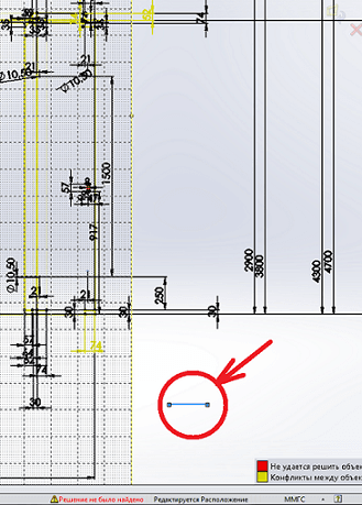

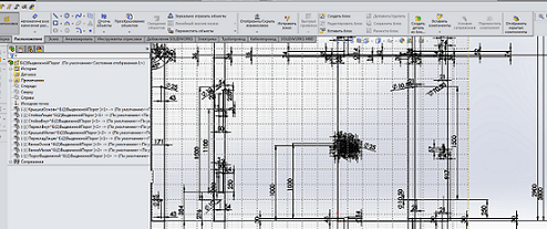

Солид стоит 2015. В списке проблем выдаём много много плоскостей под разными номерами.
Я пытаюсь построить новую деталь в компановочном эскизе, на базе которого создаётся сборка "сверху-вниз". Сейчас попробую на картинках показать.
