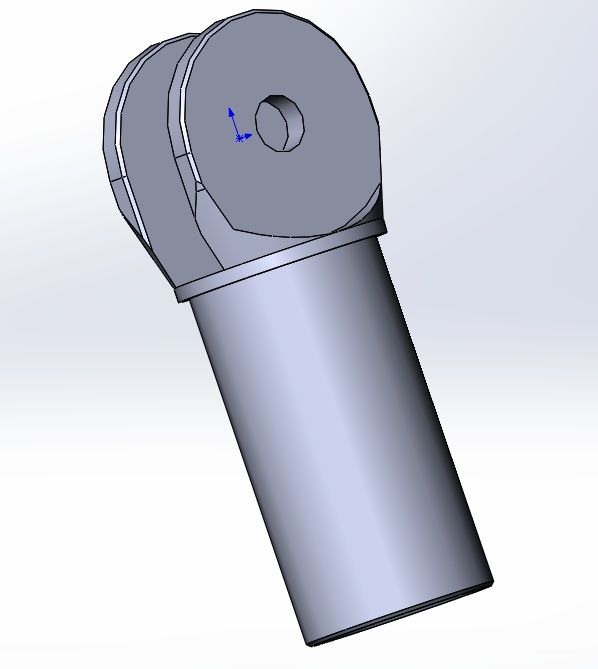

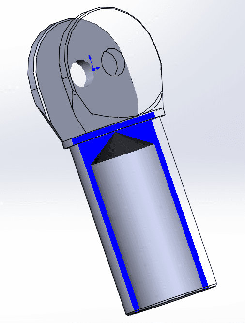

Уважаемые коллеги, стыдно сказать SolidWorks не идет. За два дня еле нарисовал наконечник для труб фермы. День ушел на вырезы.
Желание есть, способностей нет. Чертеж из модели получился корявый. Показывать стыдно. День ушел на вырезы.
Если кто может подсказывать – готов обсудить условия.
Кстати, наконечник неправильный с точки зрения технологии. Не считая острых углов в вырезах.
Если бы моделировали так, как он будет делаться, то он был бы проще, и выглядел бы несколько иначе.
Я же написал потом что переделал...
Что не так подскажите в двух словах, если нетрудно. Проектирую самолет из труб Д-16т. Внесите свои 5 копеек. Сделаю - выложу.

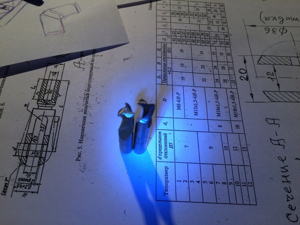

Сточки зрения технологии - фрезы на 8 мм. Точить и фрезеровать буду сам.
    107,2 КБ · Просмотры: 172

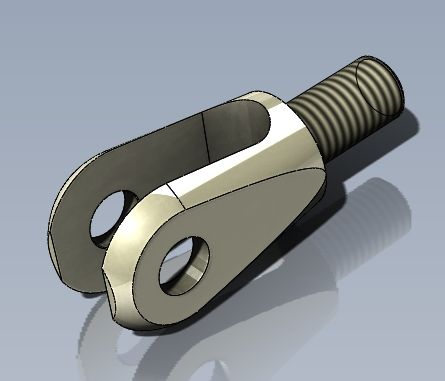

Есть модель для SW2015, в "исполнениях" на весь ОСТ. Размер файла больше 250кb, могу сктнуть на почту.
    16,8 КБ · Просмотры: 173
У вас там была заложена нерациональная фрезерная обработка. И острые внутренние углы в прорези, что недопустимо! Но есть чертёж стандартной вилки, которая и выглядит как надо.
Сначала-токарная обработка и точится "шишка". Так и при моделировании нужно сразу нарисовать весь контур и повернуть его вокруг оси.
Потом-делается прорезь и сфрезеровываются плоскости по бокам. По-моему, лучше всего дисковой фрезой, с нужным радиусом скругления кромки (но не настаиваю). При моделировании этот вырез можно выполнить 1-м эскизом на центральной плоскости.
У вас-зачем-то круговая фрезеровка боковых плоскостей, и фрезерование "ушей" по радиусу, по внешнему контуру, что даёт лишнюю трудоёмкость.
Ну и напоследок-сделать отверстие в ушах вилки насквозь.
