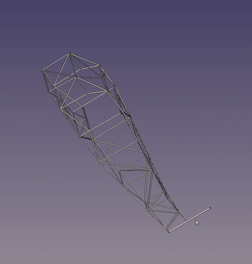

У солида, например, есть инструменты, позволяющие легко делать пространственные фермы по 3D-эскизу. В NX такого обнаружить не удалось.
В NX 3D эскиза нету по определению - переключать вааще ничего не надо .
Просто рисуй линию вдоль любой нужной оси и под любым углом к любой из осей координат . Координатные оси можно вращать в любом направлении и перемещать в любую точку .

С эскизом всё понятно. Я про сам инструмент создания и редактирования сварных конструкций. Он в NX отсутствует полностью, ну либо я не разобрался и не нашел, как ни пытался.
В общем, этот спор лишен всякого смысла. Каждый выбирает тот инструмент, которым удобнее пользоваться и подстать задачам.
В СОЛИДЕ команда ОТСЕЧЬ/УДЛИНИТЬ ржет трубы по стыку
Тож есть такие возможности

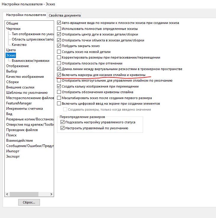

Здравствуйте всем, в сплайне исчезли стрелки перемещения кривизны. Нигде не нашёл как исправить. Кто-нибудь встречался с этим?
Возможно если есть взаимосвязь , допустим этот сплайн создан путем отступа от предыдущего , удали взаимосвязь и стрелки появятся
Тогда хз, помню возникала подобная ситуация , как-то всё просто решилось но сейчас не у компа , попробуй добавить точку сплайна , может станут активными стрелки
В настройках слетела галка (см.скрин). У солида такое иногда случается, закономерность пока не обнаружена.
Спасибо большое, лазил в настройках, мимо раз пять проходил 😀
Еще раз - огромное спасибо!
