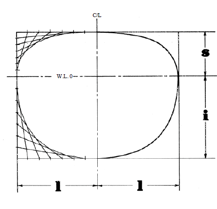

И снова Добрый Вечер! Столкнулся с проблемой. В 21-ом Солиде они декларировали возможность в Листовом металле делать ребро кромку на криволинейной поверхности! Я на радостях решил делать шпангоуты Листовым металлом, ну чтобы потом без проблем получить развертку на чертежах. Но не тут то было 🙁 Оказывается это можно делать только на радиусных кромках! А по кривой - посылает.... Вопрос: Что посоветуют профессионалы (наверняка здесь есть) и кто как делает шпангоуты?

Попробуйте задать овал шпангоута набором дуг оуружностей разных радиусов. Каждая дуга касательно соседней.

Спасибо за совет! Наверное вариант, но придется переделать все эскизы. Я контуры шпангоутов формирую по вот такой технологии, как на рисунке. Сплайн идет по касательной к каждому отрезку. Или получится миллион дуг, или упрощать обводы! Попробую сегодня!

Насчёт сплайнов , очень удобно именно с ними работать в Corel draw есть инструмент уменьшить количество узлов , тянеш ползунок и узлы уходят делаеш пока не начнёт искажаеться , потом в солид перегоняешь в двг и красиво
А можете грамотно объяснить - зачем вам весь этот геморрой: кривые ваши, кстати, называются "парабола 100", и хорошо подходит для носков профилей рулей и элеронов. Для поперечного же сечения,НИ МАЛЕЙШЕГО преимущества перед четырьмя дугами и четырьмя скруглениями нет и быть не может. Так, в аппарате ЛМС-910, который мне выпало вести, сечения именно таковы: можно было обойтись и плоскими бортами со скруглениями - но на выпуклых поверхностях тонкая обшивка лежит без хлопунов. Крыша и донышко у нас-таки, плоские - сверху имеется форкиль, а снизу хорошо держит каркас.

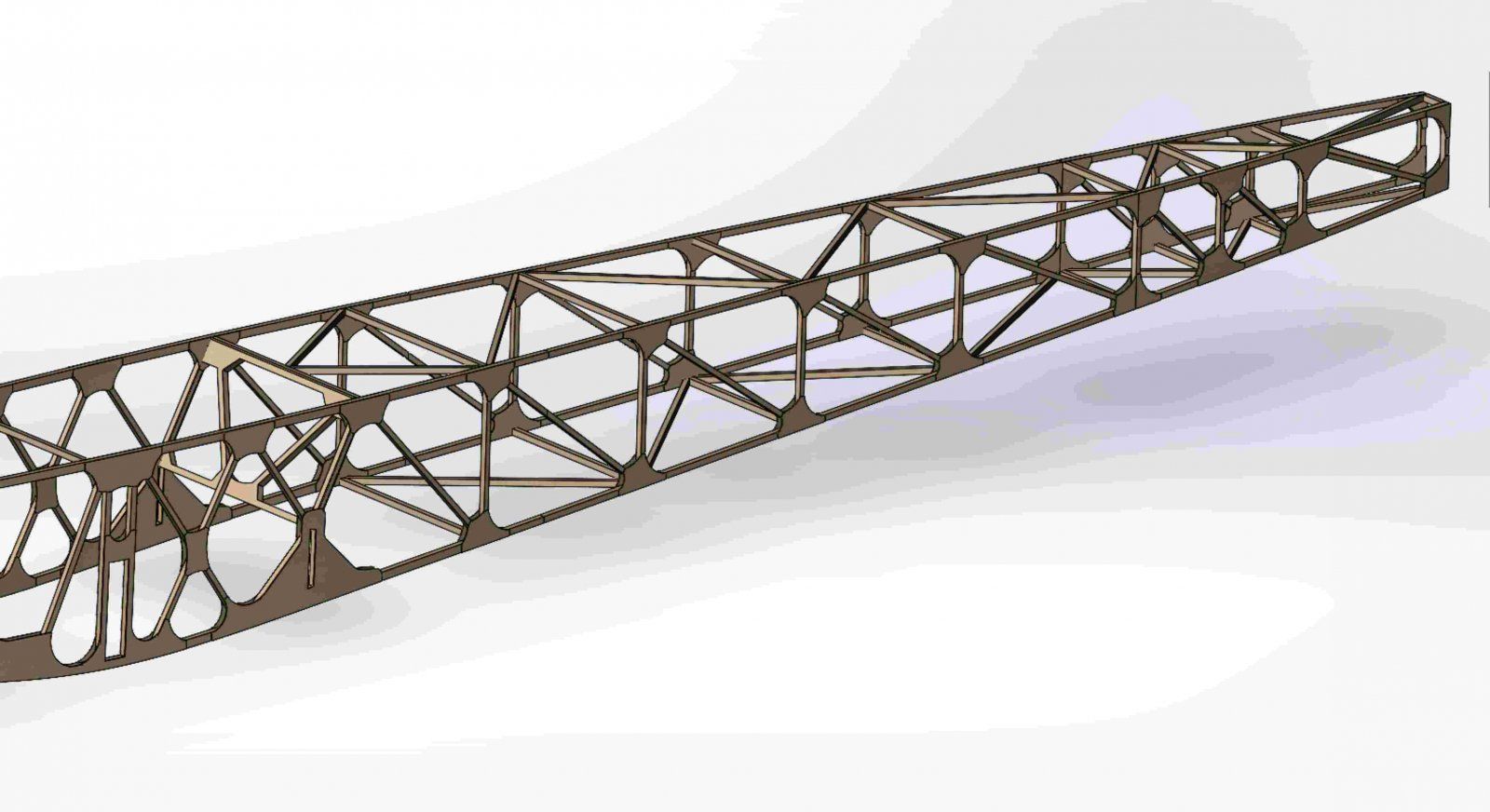

Подскажите ,а-то туплю не могу найти опцию если она вообще есть , я моделировал ферму фюзеляжа без сборки начиная с одной бобышки потом вырезами, прорезями и опять бабышками))) но умышленно снимал галку объединить результаты, в надежде на то что потом смогу сохранить отдельное тело в своём файле ,делал это из-за того что всё делать отдельно и потом накидывать в сборку лениво
миллион деталей уже напрягать начинает. так вот)) есть ли опция сохранить отдельный вырез они так в солиде обозначались отдельно как тело чтоб потом с ним делать что хош без остальных построений.Хотя по сути все нужные вектора можно и от сюда взять
