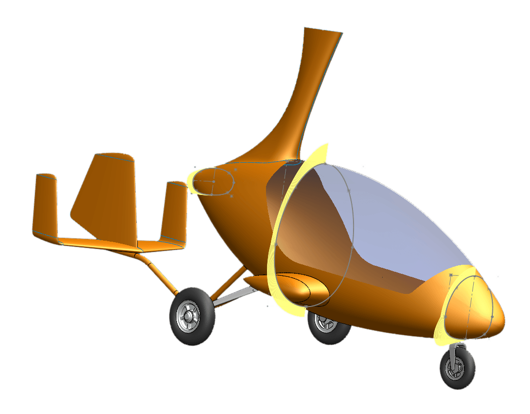

Построил колесо, затем вокруг него нарисовал сплайнами сечения и направляющие. Потом "Бобышка/основание по сечениям" вытянул поверхность. А вот передняя и задняя часть не тянутся...
Солид если поверхности слегонца более сложной формы стыкует - как ему удобно или вааще зависает .
Начинал увеличивать линии соединения и смотрел где есть микро дыра - которая не позволяет закончить построение .
Или увеличением смотрим где и что не стыкует прога .
Скачал NX - эта прога поверхности малюет в разы получше и перестраивает при необходимости одним -двумя кликами .
есть функция купол - для зашивки носика .

Обтекатель можно нарисовать из прямоугольных сечений и по траектории обкатать роликом с выбранным или внутренним радиусом и удалить лишнее .
Оконечные точки спереди и сзади сделайте как эскизы. Через них тоже проведите направляющие. В общем посмотрите методику построения в ролике 20-1 https://reaa.ru/threads/roliki-po-sw.89903/ Понятнее будет, чем словами объяснять.

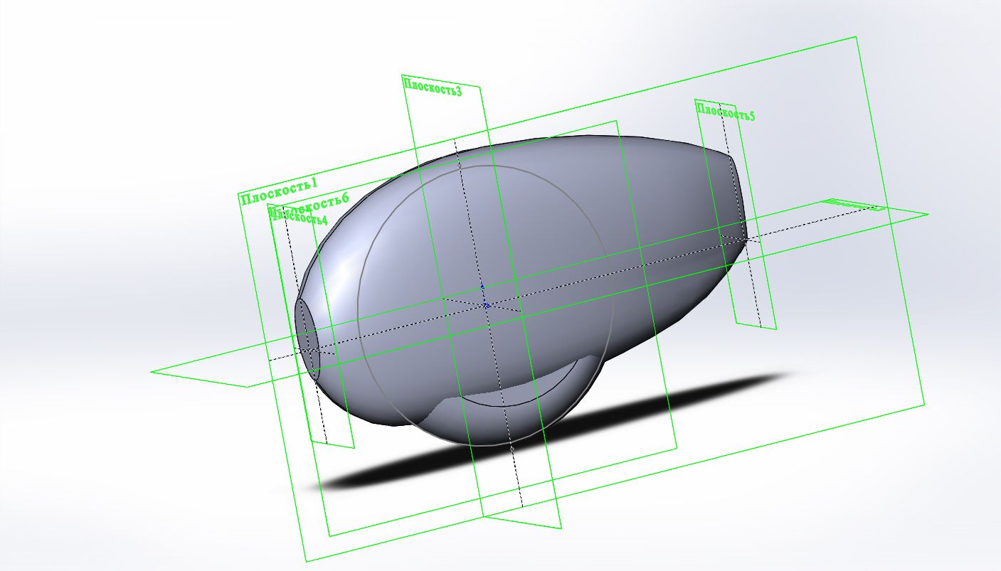

По теме вопрос ,вы колесо и обтекатель в одной детале рисуете? Или это сборка?
Прорисовав колесо я нарисовал эскиз для обтекателя. Потом можно скрыть колесо, тогда обтекатель видно хорошо. Для выреза снова проявляю колесо. По правде говоря у меня ещё одна проблема получается. Команда "оболочка" не получается. Пишет, что что-то с чем-то пересекается меньше толщины оболочки и требует исправить.
Мне рекомендовали сделать по другому. "Вырубить" обтекатель из куба, грубо говоря. Потом задать толщину оболочки. Но я хочу нарисовать скелет и "натянуть" на него шкуру нужной толщины. Мне так понятнее.
Скорее всего законцовку острую нарисовал , типо втыкаются друг в друга
