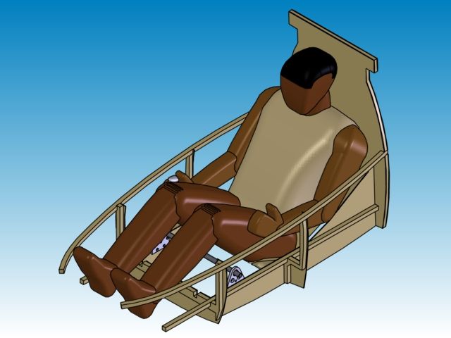

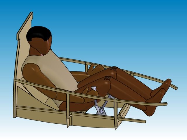

дык, его надо было по частям засовывать и на месте устанавливать связи
ребята подскажите как быть запихал мембера в фюзеляж что то ни ручки ни ножки не шевелятся прям истукан какойто стал? [smiley=2vrolijk_08.gif] [smiley=dankk2.gif]
Если он вставлен как сборка, то надо редактировать его в сборке. У меня получалось.
    33,4 КБ · Просмотры: 128
отлично! а кто подскажет рост мембера пытался измерить приблизительно получилось 1м 70см .маловато и в пояснице не гнётся надо по больше ,а то после изготовления проэкта боюсь что сам не влезу в кабинку а мойдруг и подавно может его можно както масштабировать аль по запчастям [smiley=bath.gif]
теоретически маштабировать можно. лично я еще не пробовал.
Можно. варианта два либо использовать упрасченную модель и использовать листовой материал, либо бланквокс
у тебя мембер загорелый подскажи где его скачать или скинь мне ,если не жалко я над ним сильно издеваться не буду ,будет два один космонавт а второй с Ямайки . :🙂 :craZy :craZy
а как "развернуть" этот лист?
Послу создания листового материала по сечению, появится дополнительная конфигурация - развертка. И есче, одна деталь-одна развертка.
Нашел зеленого космонавта 😀. Куда закинуть товарища с Ямайки (не помню от куда скачивал :-?).
