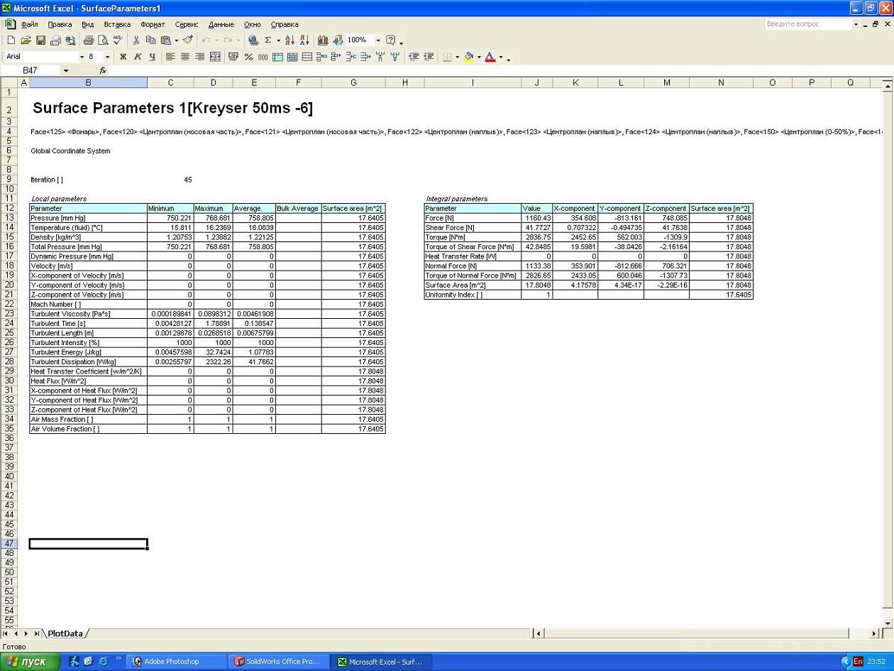

Нашел как получить а/д параметры (силы по трем осям и проч.) полноразмерной модели в солиде (космосфлоу)... на днях поделюсь..  вид отчёта на картинке (для скорости полёта  180 км/ч (50 м/с) тангаж -6*)

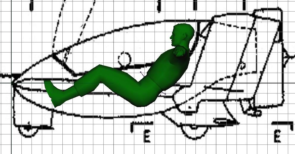

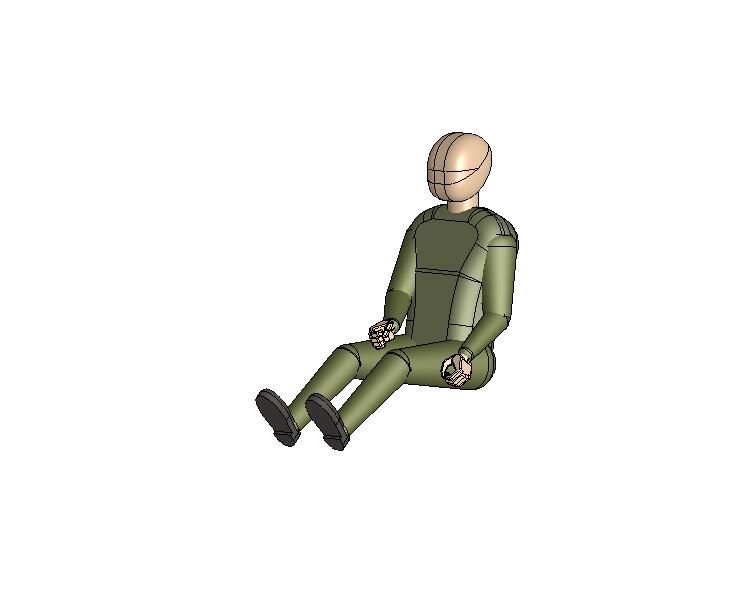

чё за мембер космонавт ,а если он в животе тоже гнётся тогда класс  покаж картинку ? :🙂 :~)
вот такой в майе пилот и он гнётся ,в кати есть человечки , может кто нибудь возмется переделать туловище крю ,к сожалению мои попытки не увенчались успехом ,катастрофически не хватает времени

привет всем неужели нет мастера провернуть мембера аль програмисты слабые ? 😎 😎
Простите,какие проблемы?Только нынче разгибал этого самого духа (скачанного чуть раньше по наводке отсюда же) чтобы узнать его рост - оказался 175 см.Поворачивается как угодно - только надо фиксировать фрагменты,находящиеся ближе к торсу (освобождая после получения нужного положения)

мембер сделан средненький и роста маловато нать бы его 185 чёб запас был :craZy :craZy
Очень рад, что вы работаете c CosmosFlow (теперь есть с кем посоветоватся 🙂)
Я тоже провожу расчеты в этом програмном пакете.
Но есть некоторые вопросы на которые я пока не нашел ответы.
Вот например я тоже выгружаю данные о поверности в таблице, но почему-то так же как и в вашем случае скорость  равна НУЛЮ ?!!
