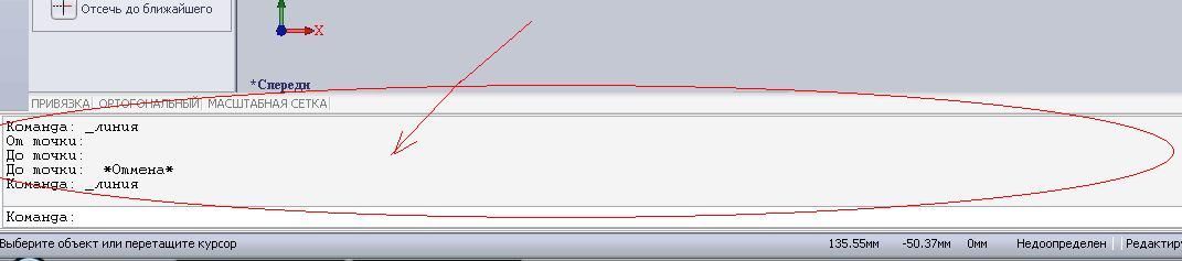

Доброго времени суток.У меня вопрос.Как можно убрать вот эту панель? Она появилась после переустановки программы.И ещё когда рисую эскиз то курсор в виде крестика,а раньше был в виде карандаша.Как его вернуть обратно?

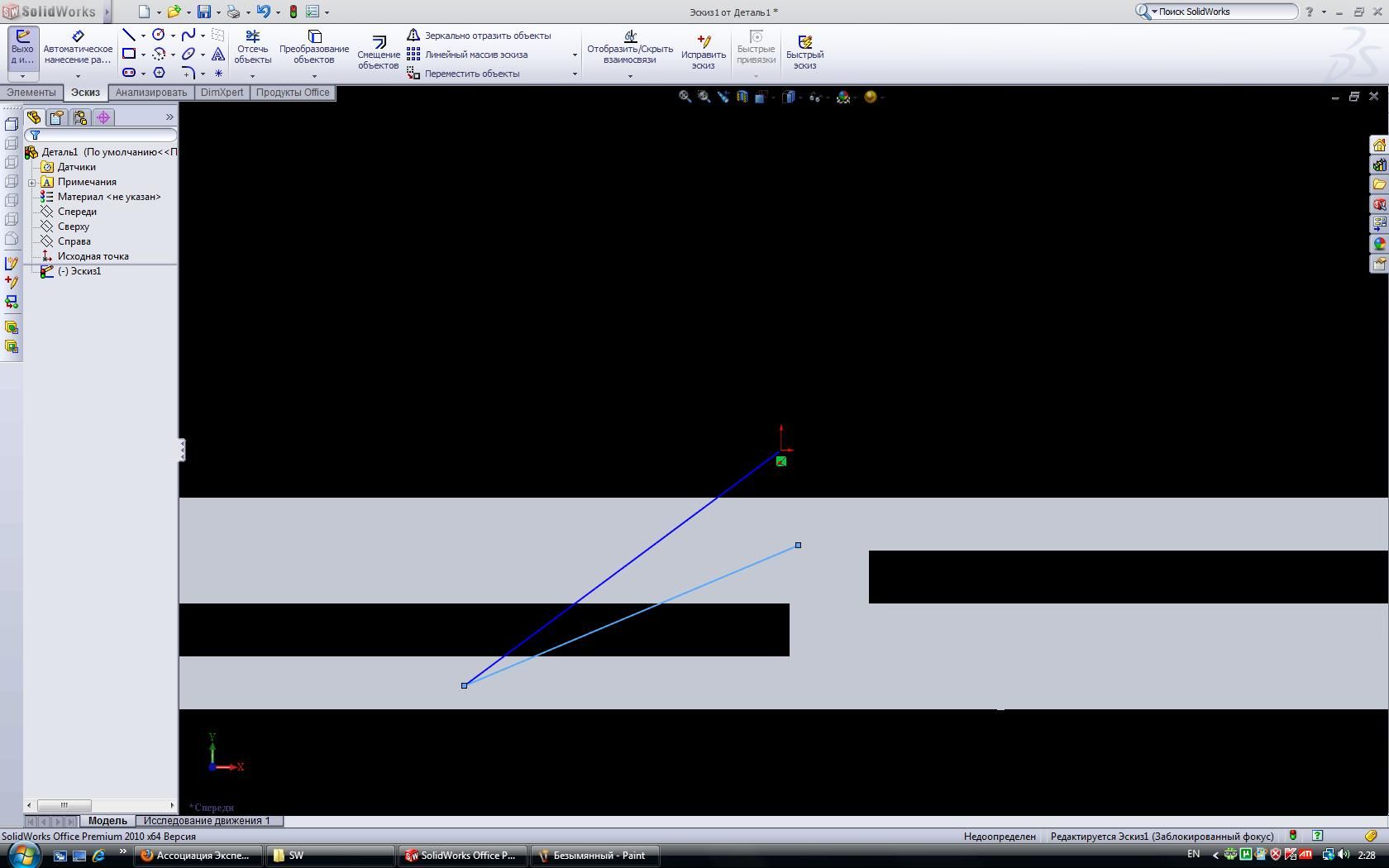

Подскажите пожалуйста, как бороться с таим глюком? До недавнего времени все было нормально, а тут вылезло. Причем только при построении эскиза и тд. Когда в рабочей области нет никаких элементов затемнений нет.

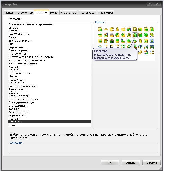

Как масштабироватьдетали и сборки в Солиде ?
Или это вообще невозможноУжас ?
Возможно!
Для этого нужно правой клавишей грызуна клацнуть на любой панели инструментов, в низу выбрать настройка, появится окно, в этом окне перейти на вкладку КОМАНДЫ и там выбрать ЭЛЕМЕНТЫ ....

советую присмотреться и к другим инструментам... там много полезностей!!!!  [smiley=smiley.gif]
Попробуйте во вкладке "ВИД" по убирать ненужные галочки...
Возможно!
А-а-а-а-а-а!!!! Работает  [smiley=2vrolijk_08.gif] [smiley=2vrolijk_08.gif] [smiley=2vrolijk_08.gif]
Спасибо огромное Niklis !!!
Век живи, век учись.... Слава форуму  ;D

Спасибо Niklis.Разобрался.Для тех кто столкнётся сподобным:Инструменты -Добавления -Снять галку с SolidWorks 2D Emulator
