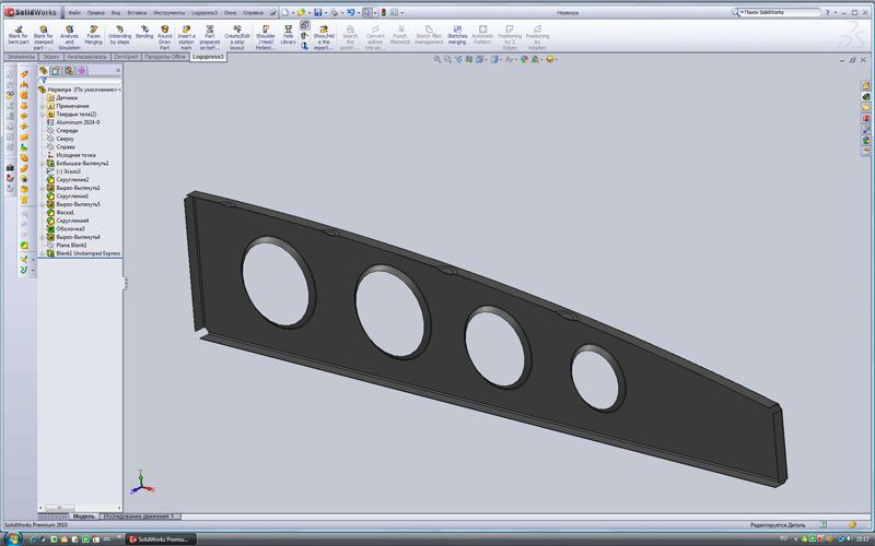

Кто работает с SolidWorks - заходи!

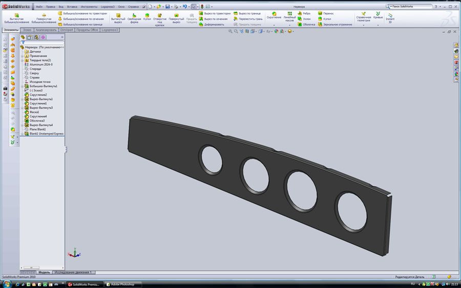

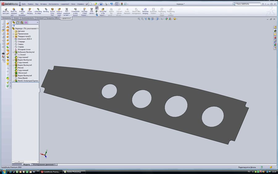

Шпангоуты по месту пересечения с боковыми листами (обшивкой), далее загиб не выходя за пределы кромки. Боковые листы (вся обшивка) листовой металл гибка по сечениям. Коэффициенты по умолчанию. Гибы простые. То что шпангоуты немножко выставляются на картинке это ерунда. Поплавок идет на сужение поэтому гибы на каждом шпангоуте разные. Где на 90 градусов, где на 100, где на 110. По месту. При реальной сборке в металле этого поплавка все склепается и соберется без проблем. Так как загнется и приклепается по месту.
А можно по подробней по влиянию коэффициентов! Дело серьезное. Может я еще не обжегся на этом?????
понятненько! ладушки у меня ЛогоПресс до качался буду и я зануриваться в эту программу с головой впереди как раз день свободный   😉
Знаю, что Коэффициент зависит от радиуса гиба и толщины металла, угол гиба на коэффициент не влияет про него в справке Солида написано, но как то не доходчиво вот хотел узнать у вас как практика с теорией сходится...
Все то что я гнул на Piper3Cub вырезаное на лазере по солидовским разверткам не заморачиваясь с коэффициентами все идеально собралось.

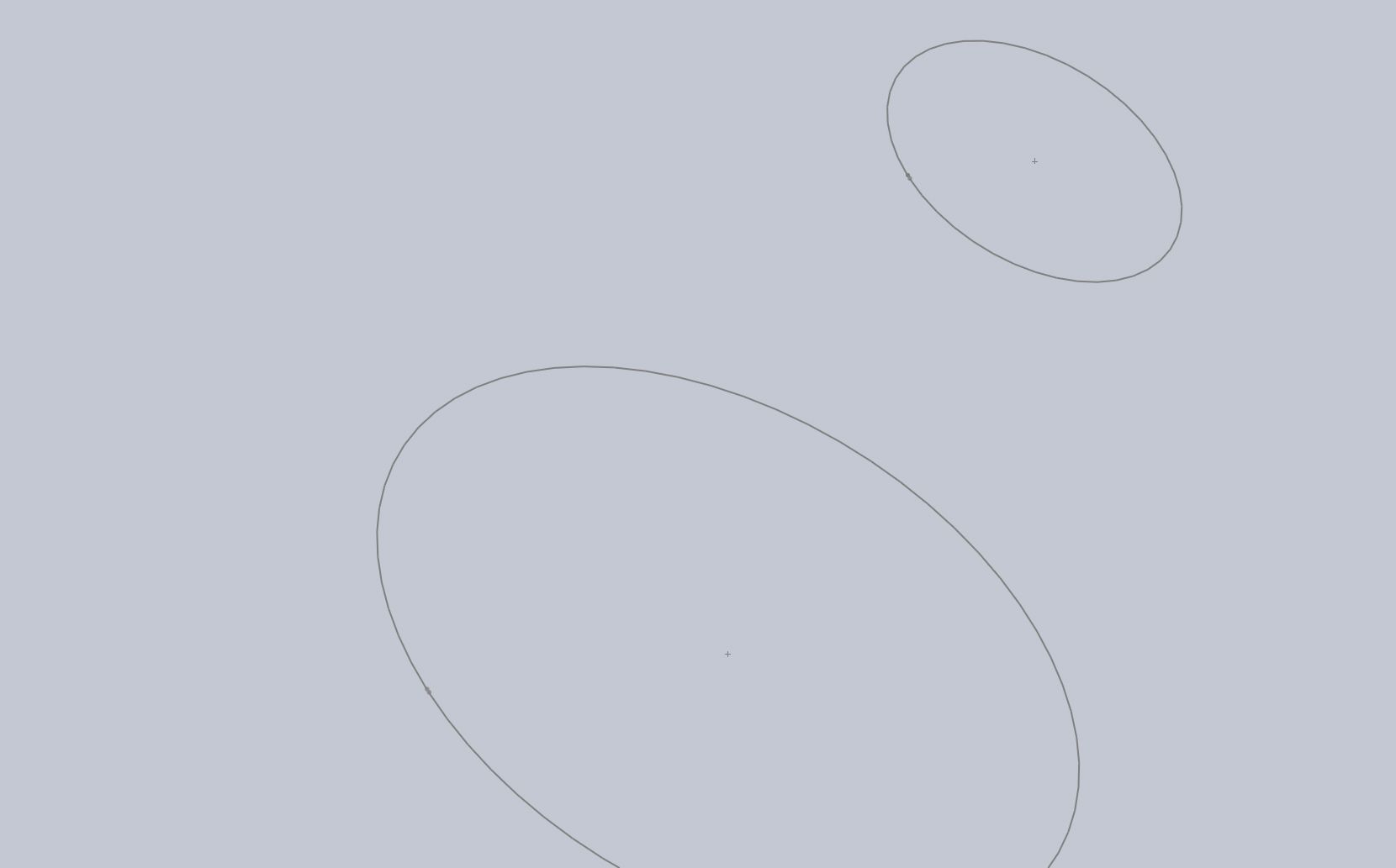

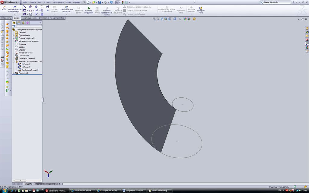

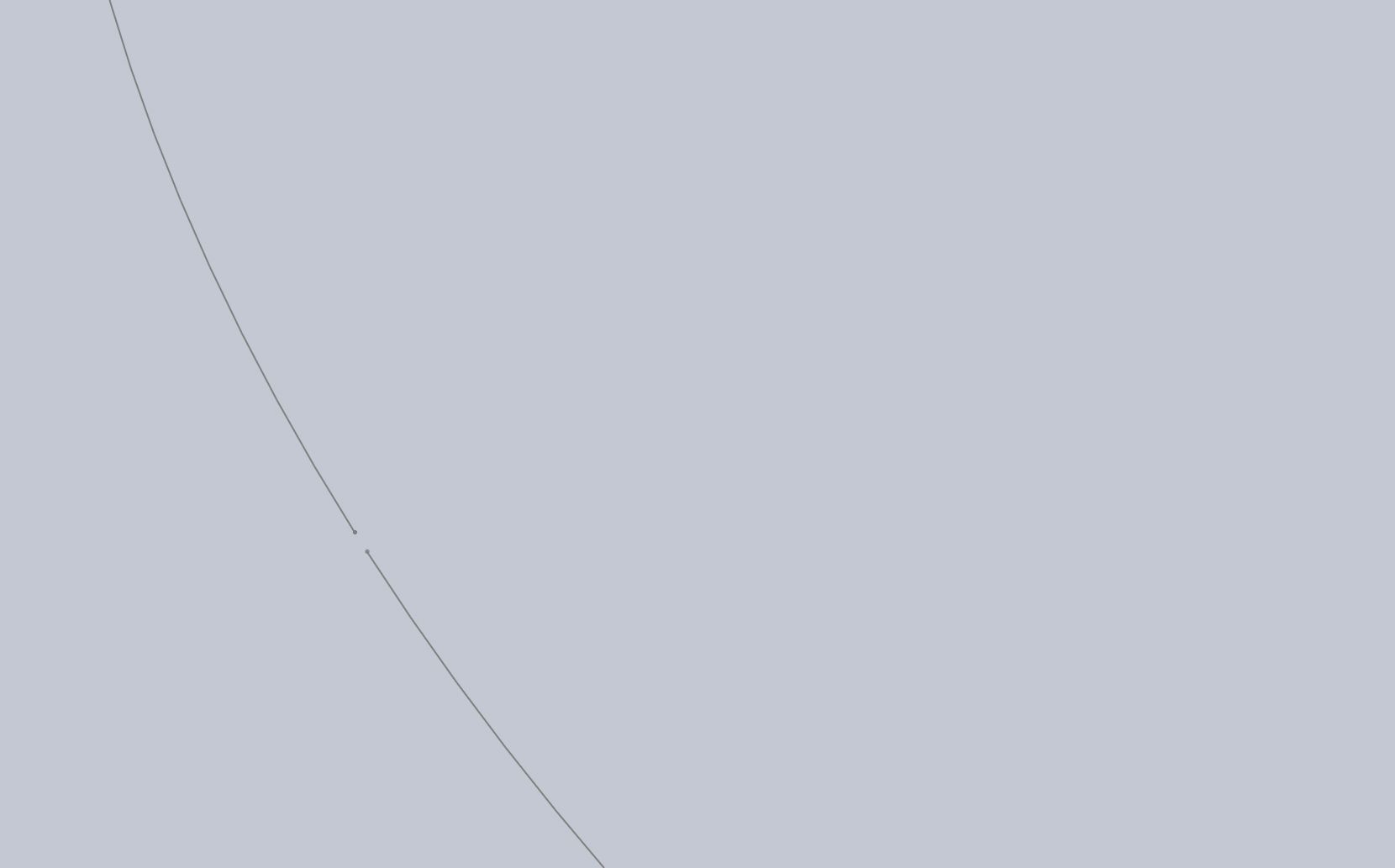

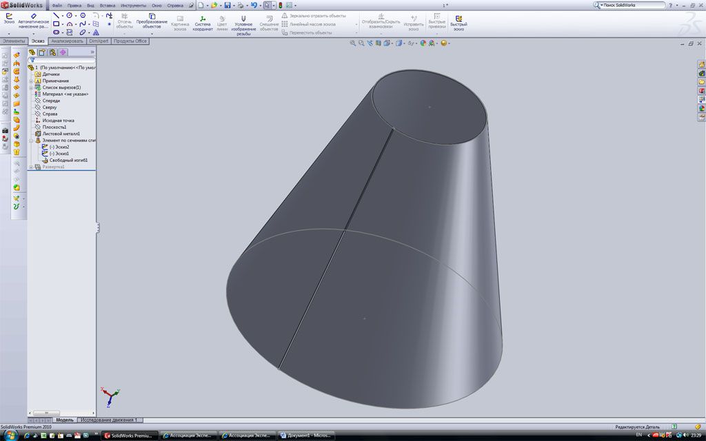

Конус развернуть можно еще вот таким способом.
1. Создаем на плоскости эскиз окружности. Вырезаем зазорчик в этой окружности.
2. Создаем вторую плоскость на определенном расстоянии параллельно первой плоскости.
3. Рисуем на новой плоскости такую же окружность. Можно большим, а можно меньшим диаметром. Делаем в этой окружности такую же прорезь.
4. Выбираем команду ЭЛЕМЕНТ ПО СЕЧЕНИЯМ СГИБА.
Получаем конус. Легко разворачиваем.

Вариант...
но у меня как то не сложилось с листовым материалом на прямую  🙁 я все через твердотельную модель делаю а потом перевожу в листовой материал...
Здесь http://www.reaa.ru/cgi-bin/yabbB/YaBB.pl?num=1269462816/0#0 выложил материал по листовому материалу
Огромное спасибо Niklis и особенно L-13 за волшебную команду ЭЛЕМЕНТ ПО СЕЧЕНИЯМ СГИБА!
Даже SW2007 оказывается может делать развертки практически ВСЕГО!!! И оболочки усеченных конусов, и даже усеченные пирамиды с основаниями, скругленными различными радиусами.

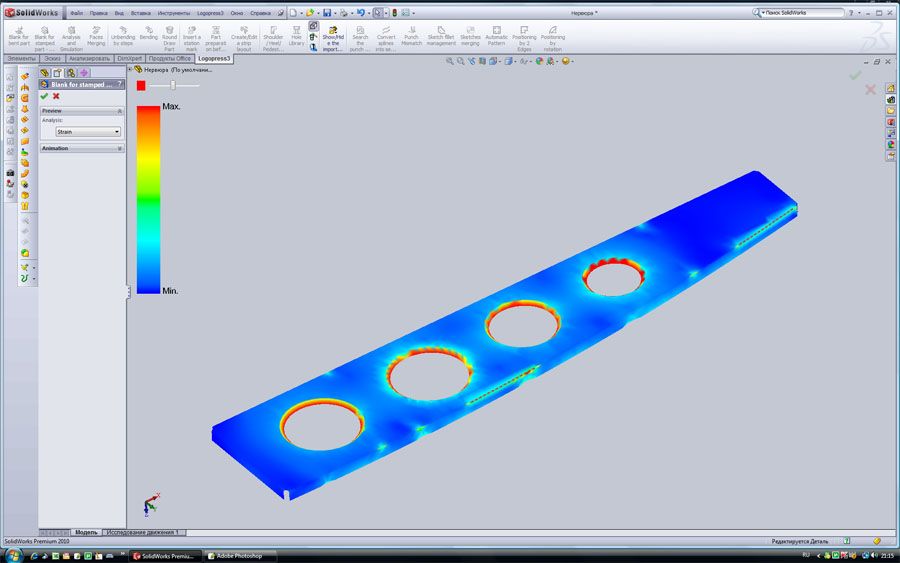

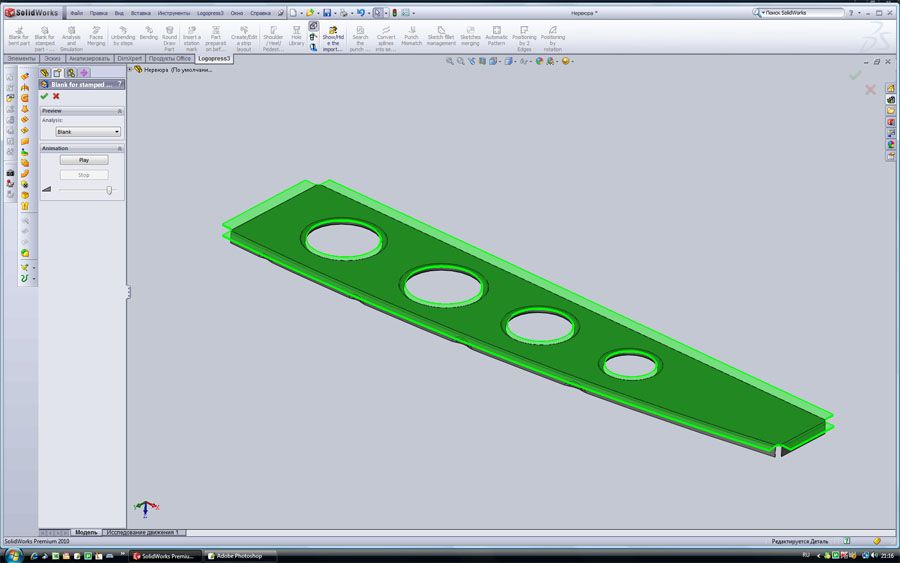

А вот так умеет делать логопресс. Спокойствие только спокойствие!!! Эмоции держим при себе!
