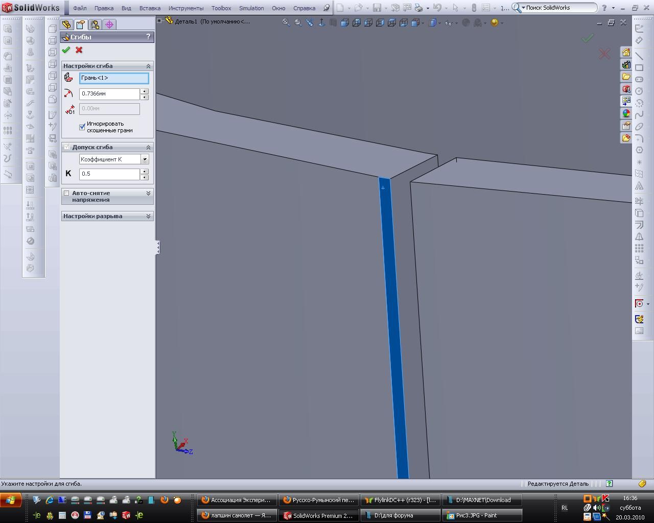

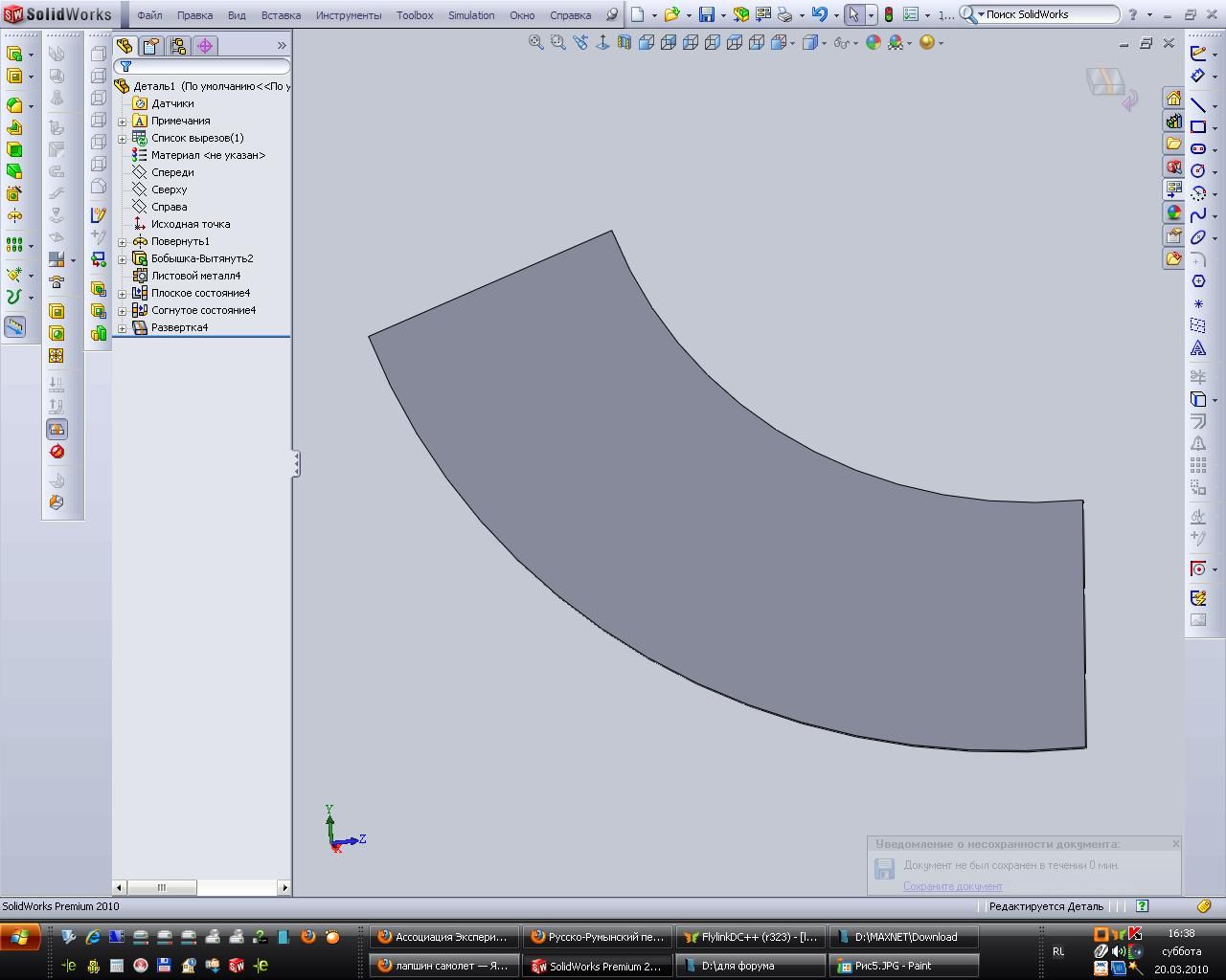

Оставим конус. Пусть это будет цилиндр или отрезок трубы.
Все просто с ньюансами 🙂

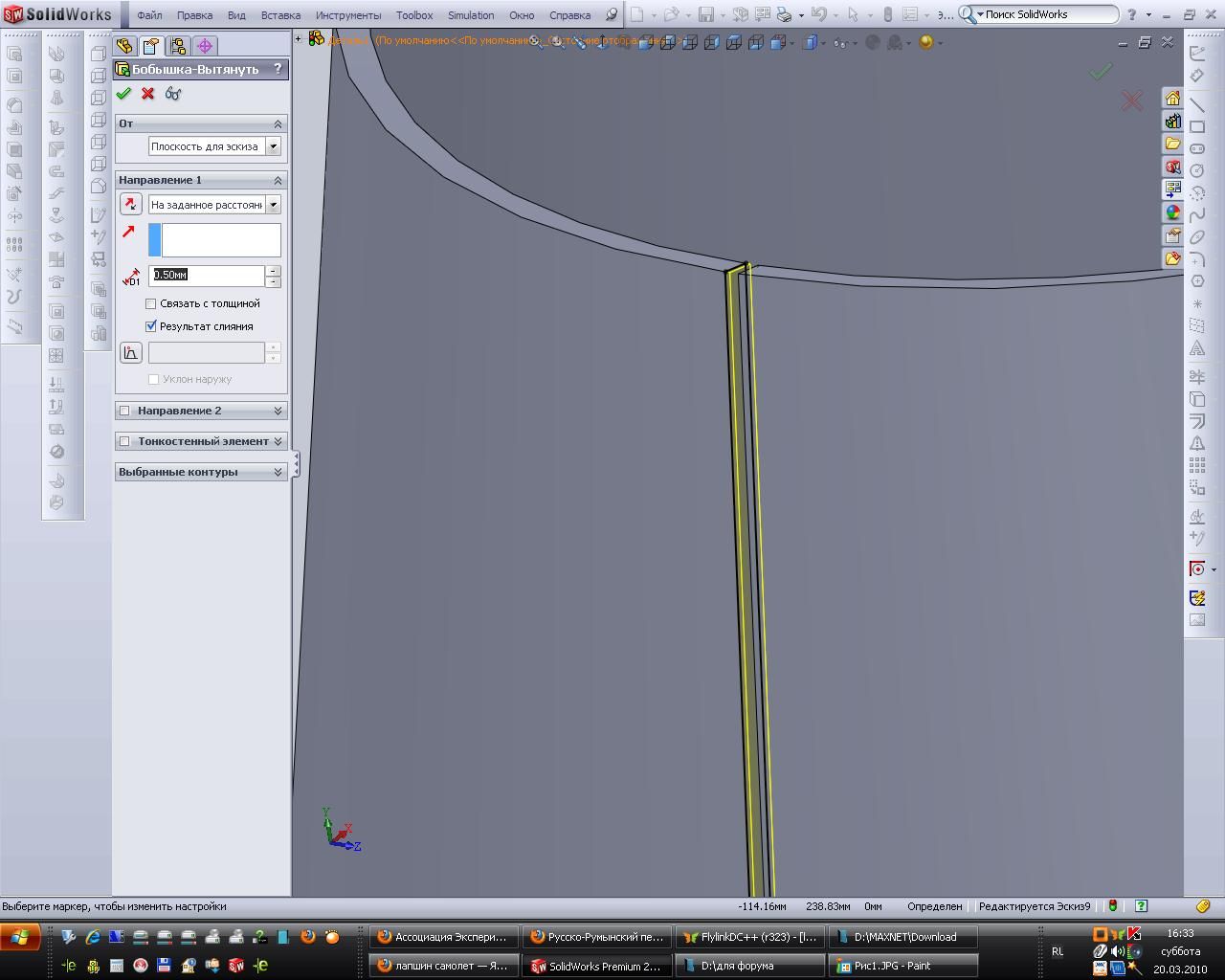

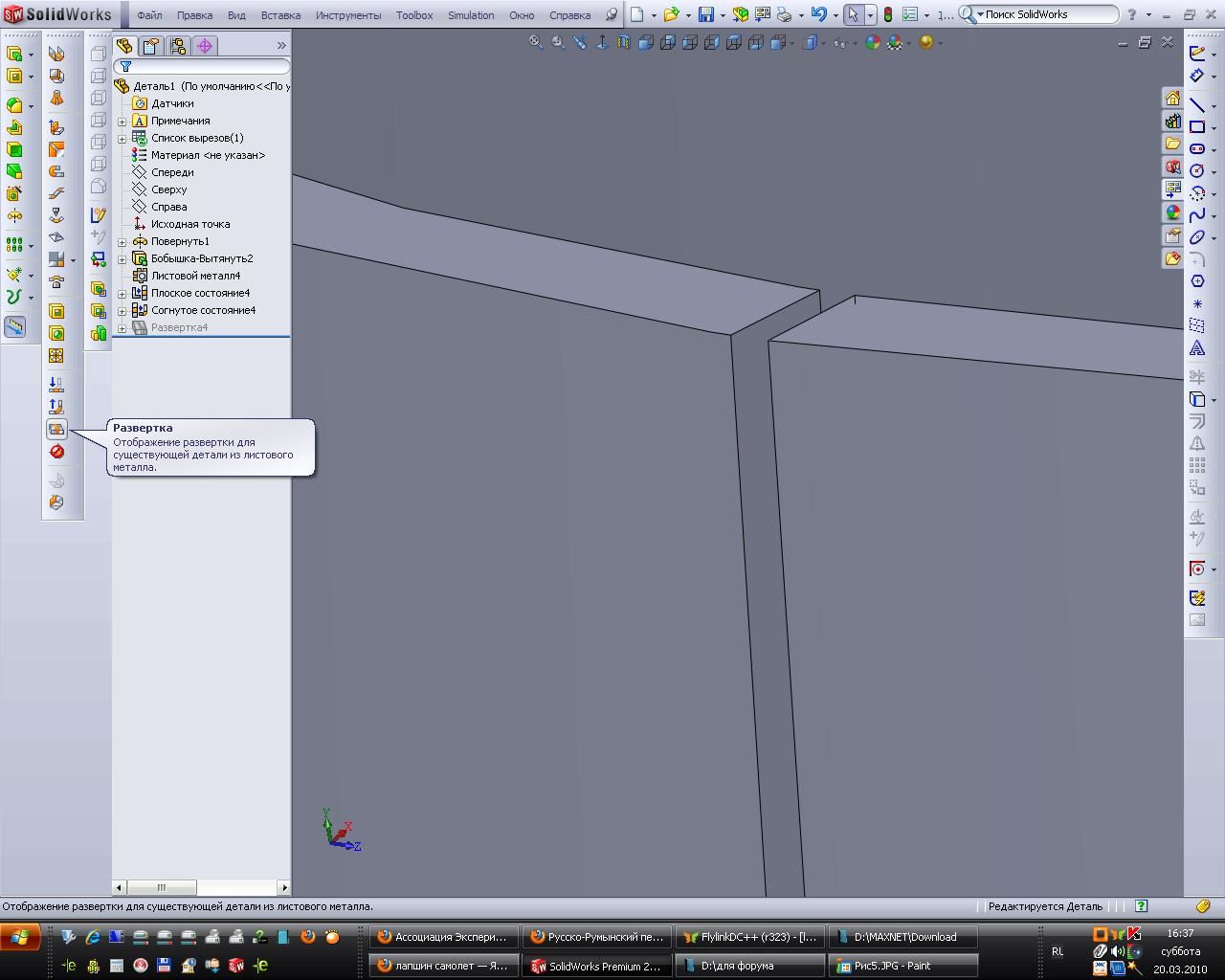

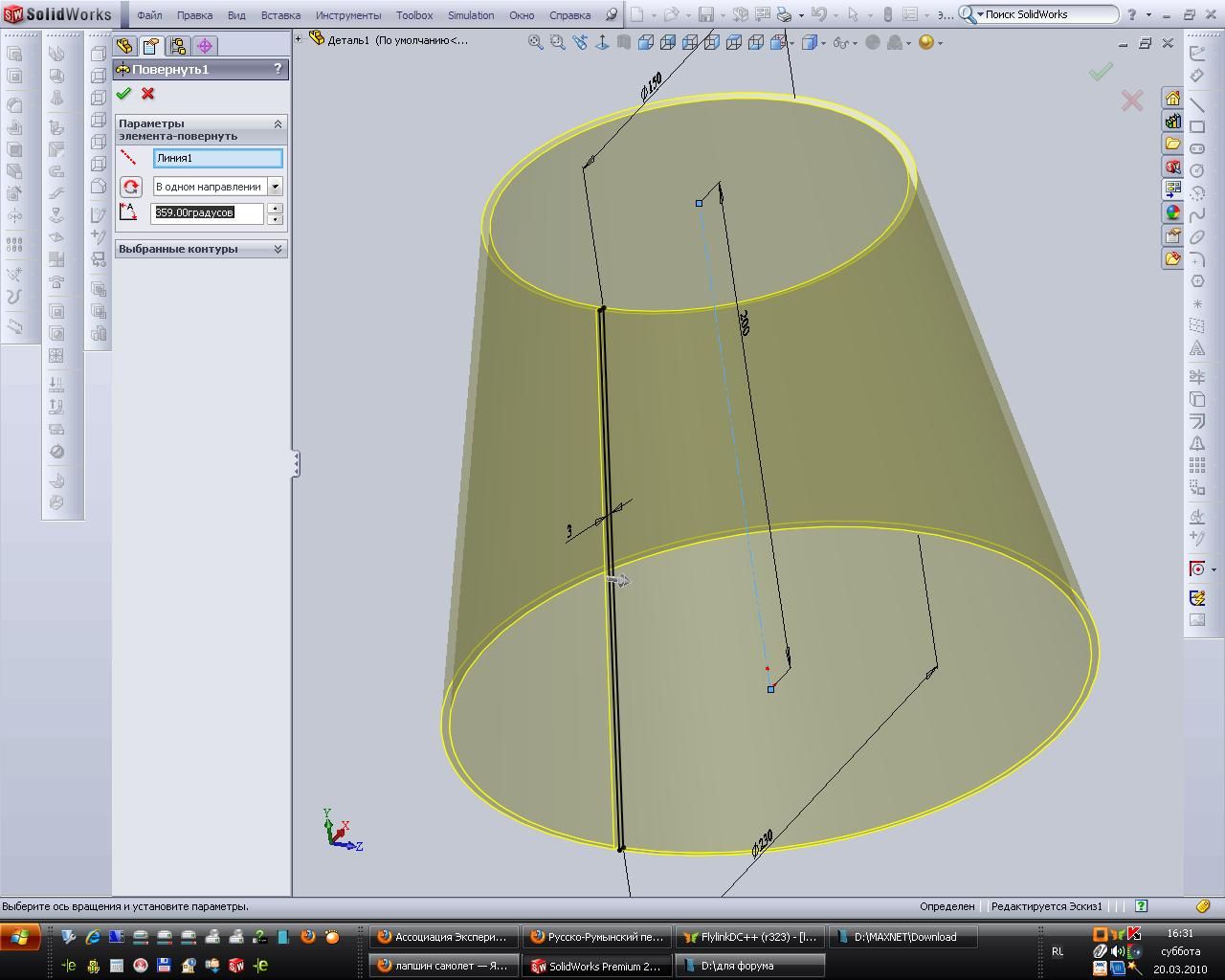

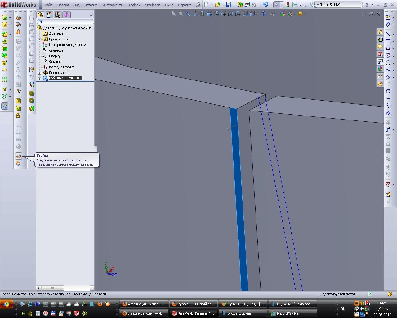

1. Строим конус или трубу желательно инструментарием провернуть вокруг оси и проворачиваем не на 360 а на 359 ну или на свое усмотрение главное меньше 360
2. На торцевой грани создаем эскиз и выдавливаем его на небольшое расстояние, подойдет даже 0,01 (дело в том что Солид не понимает криволинейную поверхность для создания развертки ему нужна плоская грань)
3. Выбираем эту плоскую грань для создания развертки
4. И собственно получаем саму развертку

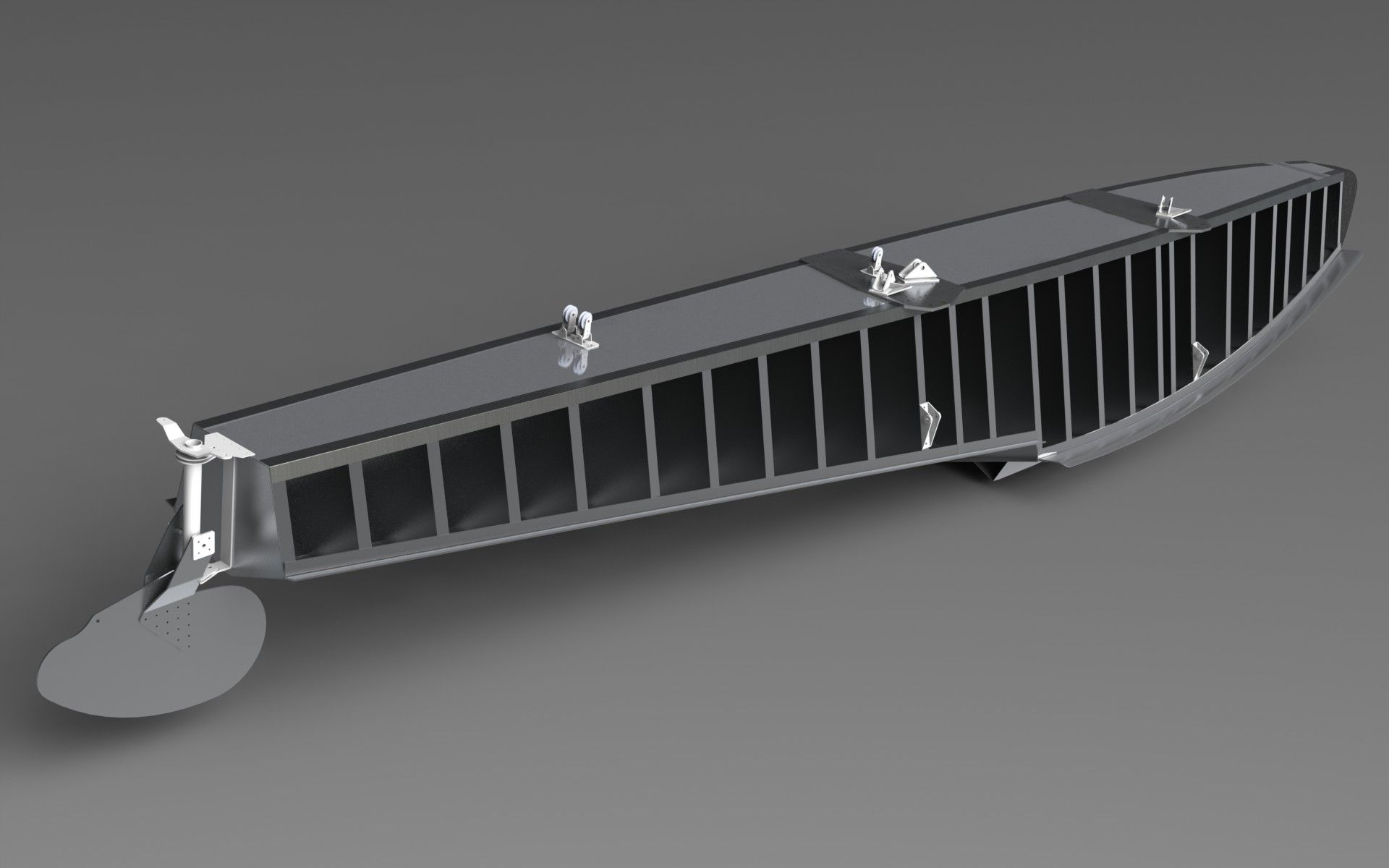

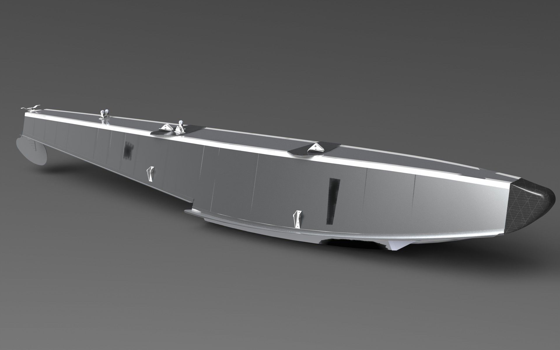

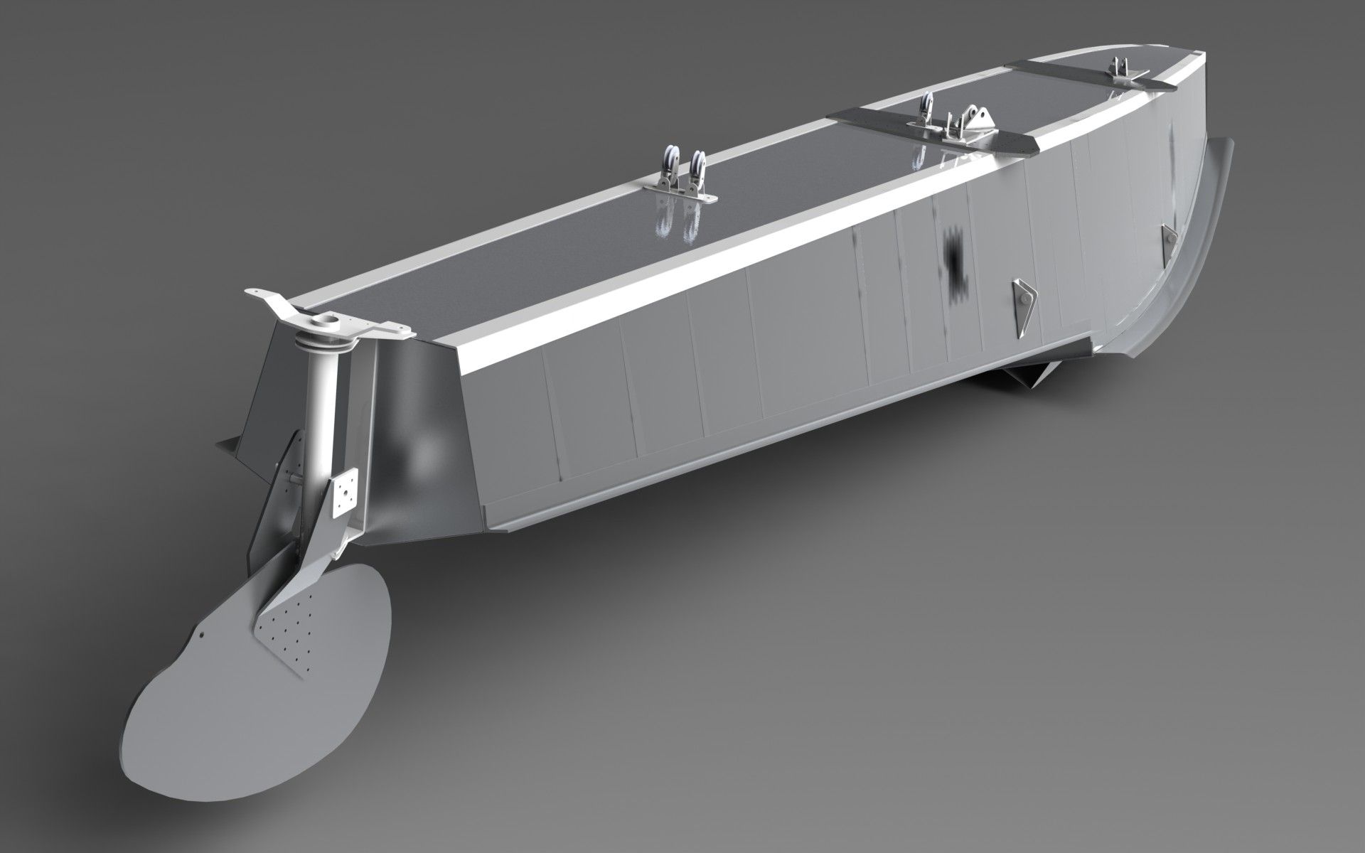

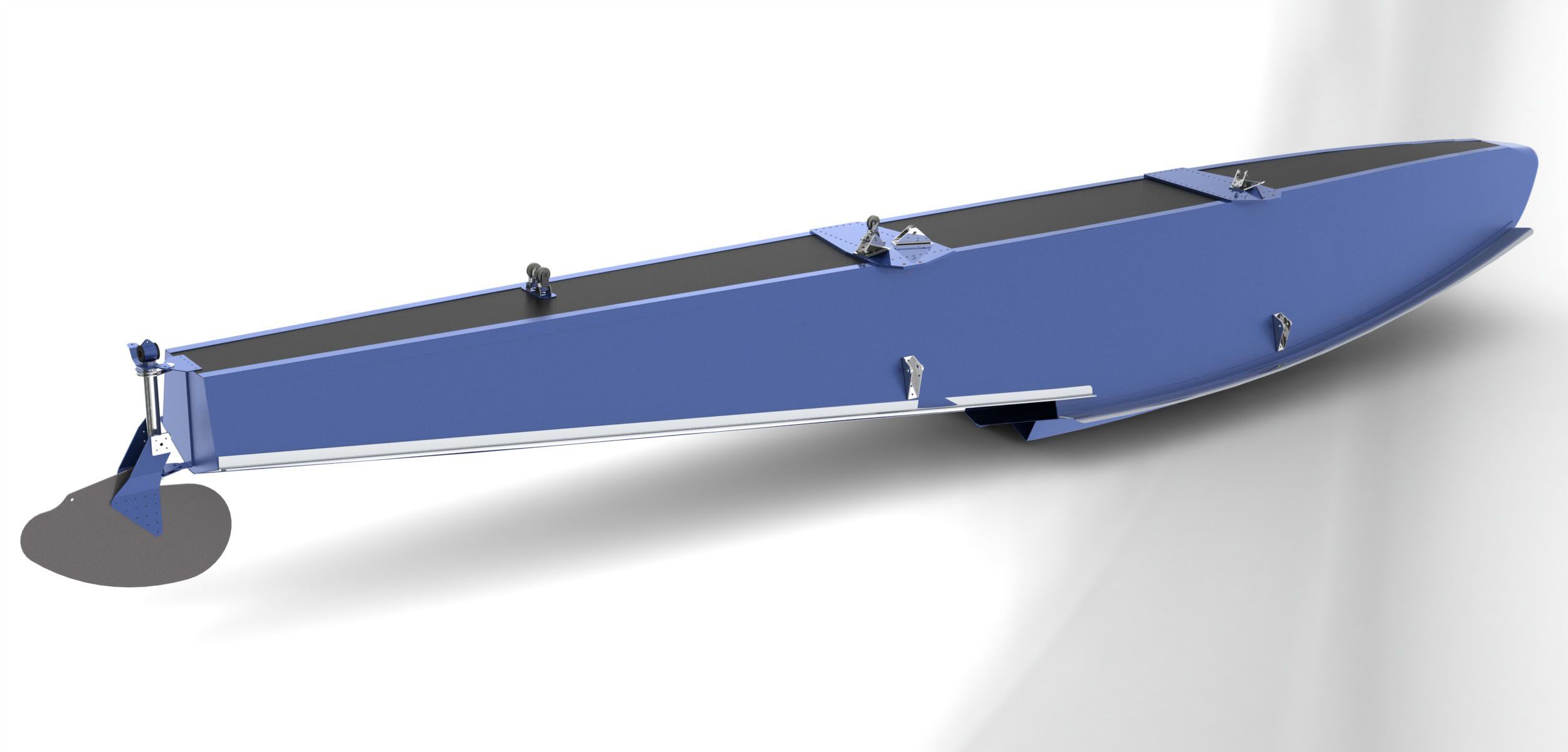

Моя работа в SolidWorks. Долго уже ковыряю. Не стыдно похвастаться. Все листовое и шпангоуты и все листы обшивки боковые и днище. Все 100% деталей поплавка разворачиваются в листовой металл.

А вот вопрос на засыпку: На сколько корректно разворачиваются????
я имею ввиду правильную ли заготовку получаете по размерам???
Разворачивается точно! Пересчитывал для контроля кое где. (обмерял) А так по опыту солид идеально разворачивает. Тут везде одинарные сгибы. Он либо хорошее разворачивает либо вообще не разворачивает. А тут товарищ  Niklis про LogoPress заикнулся я аж подпрыгнул на стуле когда на ютубе такое увидел. Сейчас буду осваивать эту примочку. Сегодня счастливый день!!! Спасибо Niklis.
😉 рад помочь...
а вы коэфициент К какой выбираете для гибки??? он достаточно сильно влияет на размеры заготовки особенно если в длину несколько гибов ...
