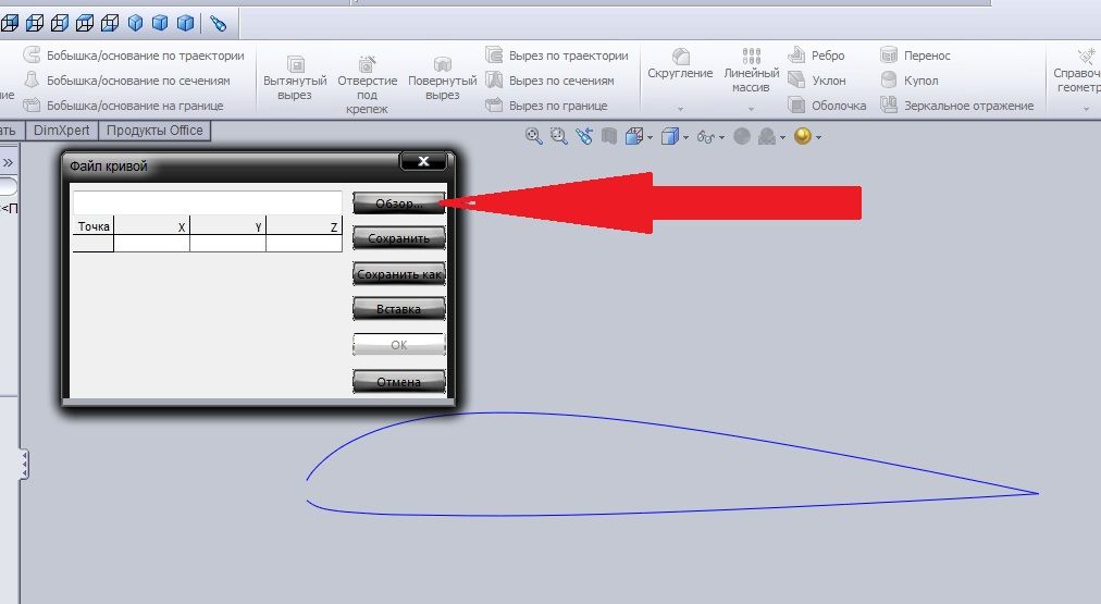

хочу нарисовать профиль крыла по координатам. рисую отрезок указываю начальную точку,вторую точку.чуть мышкой в сторону рисуется дуга  :-?
Я делал через координаты. Сначала создавал кучу точек, потом вручную правил у них координаты,потом соединял все сплайном!
А можно попросить Вас рассказать по подробней по подгрузить файлик *.txt. Неужели можно в солиде как в Ansys-е по координатам из файла строить?
Для построения профиля необходимо два файла. с положительными координатами и отрицательными. В обеих файлах координата Х будет одинаковая и координата Z=0.
А Y в одном+, в другом -.
Сначала подгружаете один файл, а потом другой.
Пример во вложении.
Профиль Р-2 14%.

Я обычно поступаю несколько иначе - создаю единственный текстовый файл с последовательностью записи координат точек,соответствующей отрисовке профиля,начиная с хвостовой точки (без разницы - по часовой стрелке или против) - тогда получается единая кривая с плавным сопряжением в носке профиля.
Ну хорошо! - профиль нарисовал. А дальше что? Как сделать эту кривую элементом эскиза, а затем и твердым телом? Напрямую из кривой бобышка не получается. В справке сказано, что кривые можно использовать как направляющие и только.. Неужели надо в эскизе обрисовывать кривую по контуру?
А выдавить "нулевую" оболочку и потом придать ей толщину не получится?
В том-то и дело, что SW не видит кривую как объект для создания тв.тел и оболочек. Будем по совету Вани обрисовывать.
Нарисовали кривую.Создали эскиз на плоскости,параллельной этой кривой.Выделили кривую и нажали "Преобразование объектов" - кривая отпечаталась на эскизе.Теперь можно делать с ней что угодно - масштабировать,вытягивать кактонкостенный элемент,перетаскивать и вообще все,что заблагорассудится.
