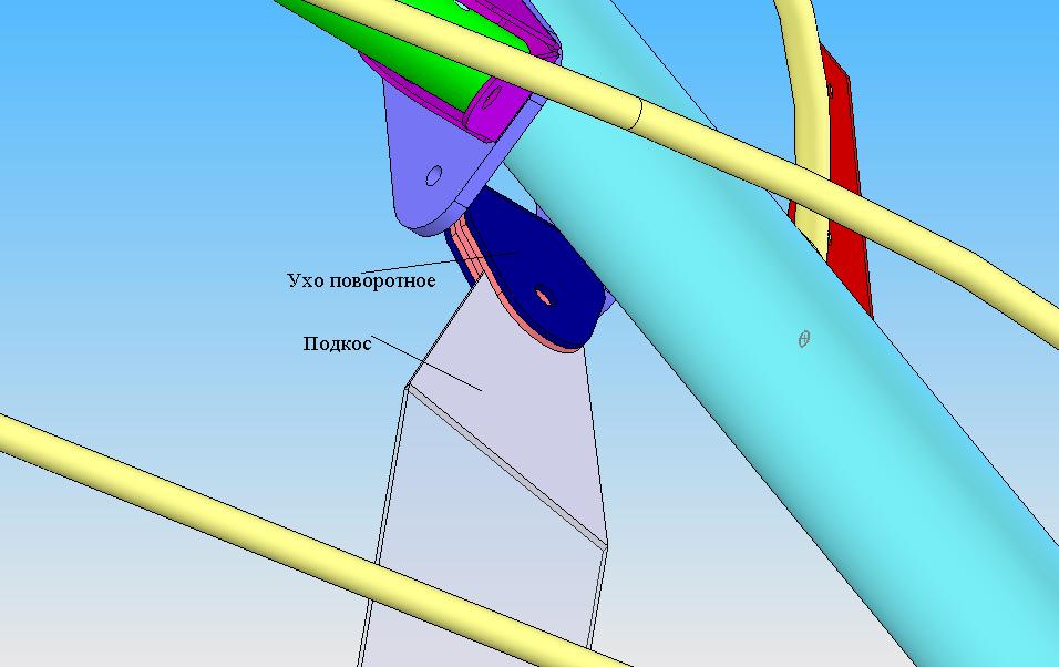

Вот у мне такая засада мешает. В сборке, когда несколько деталей, невозможно сопрячь все  вместе, хотя все корректно. К примеру подкос с поворотным ухом. Отдельно вращается ухо. Отдельно подкос относительно уха, но "потянуть" за подкос и повернуть обе детали - не получается. Это невозможно или можно в настройках где то подправить и все получится ???
    53 КБ · Просмотры: 122
Должно все поворачиваться разом! И ухо и подкос. Где то что то не правильно. Но так по этой картинке не определить! Если есть возможность скиньте на novomet-perm@yandex.ru. Посмотрю в чем дело. Может и разберусь.
Не получается. Конечно возможно, когда мозг начинает в этой 3Д матрице пытаться разобраться, что то и уменя переклинивает. Но перепробовал несколько разных вариантов и опух в итоге   😀

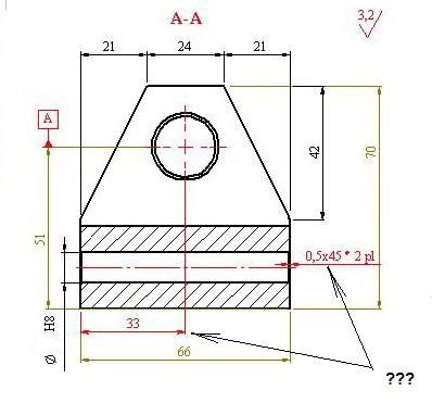

Не могу понять причину засады. Нарисовал как обычно модель. Создаю из неё чертеж - часть размеров отображается красным цветом. Почему? При печати в настройках принтера приходится включать "Ч/Б печать". Но на экране-то почему размеры красные?
    22,6 КБ · Просмотры: 118
Скорее всего, нанесены лишние размеры, переопределяющие чертеж. Напр., если верхняя дырка прописана как имеющая центр на вертикальной оси симметрии детали, то размер 33 является лишним.
