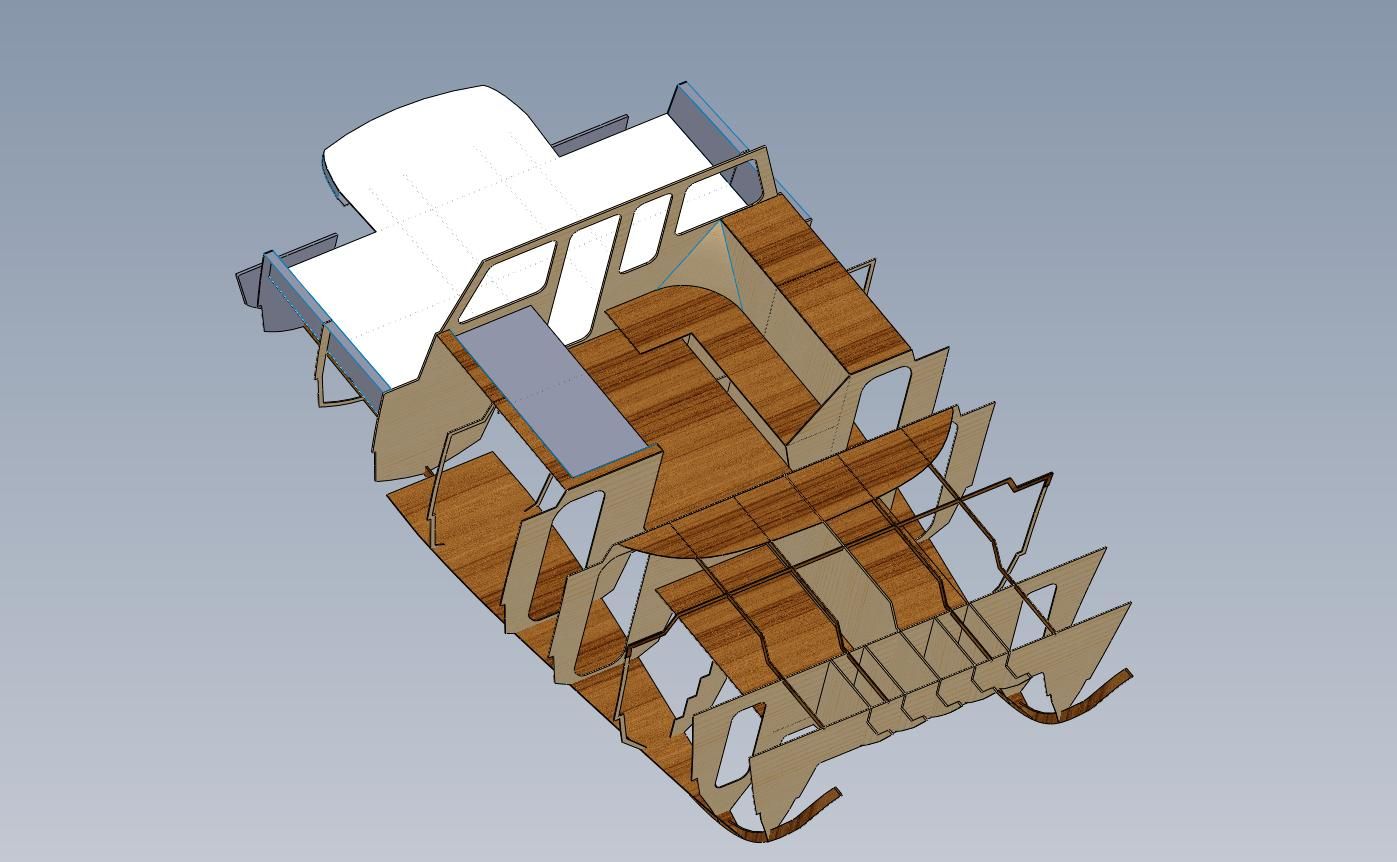

Кто работает с SolidWorks - заходи!

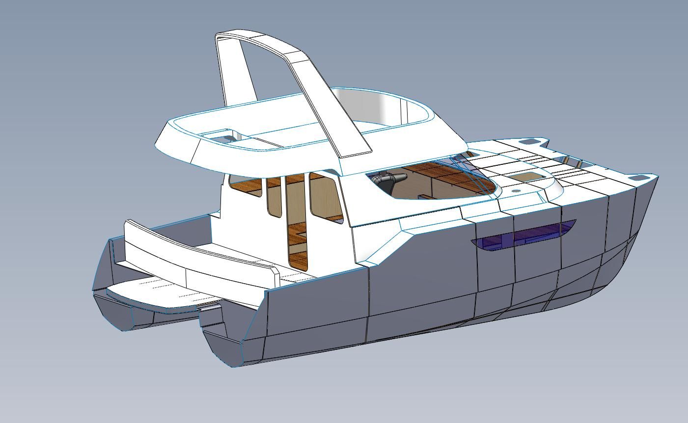

Да в общем, способов море. Например, создаем главную сборку-каркас (wireframe), где поверхности, трехмерные и пр. эскизы. В ней размещаем контекстные детали. Потом делаем подсборки с ними, в которых определяем уже реальные детали. Из них собираем детализированные сборки.
Мне больше нравится набирать сборку "снизу", из входящих агрегатов. Недостающие сложные пространственные детали сначала заменяем эскизами и поверхностями. Потом уже все обрастает "мясом".
Благодарю!!! Так много специфичных терминов... Можно элементарными действиями? Вот катамаран работы много... мне надо вникнуть в Вашу методику!!!

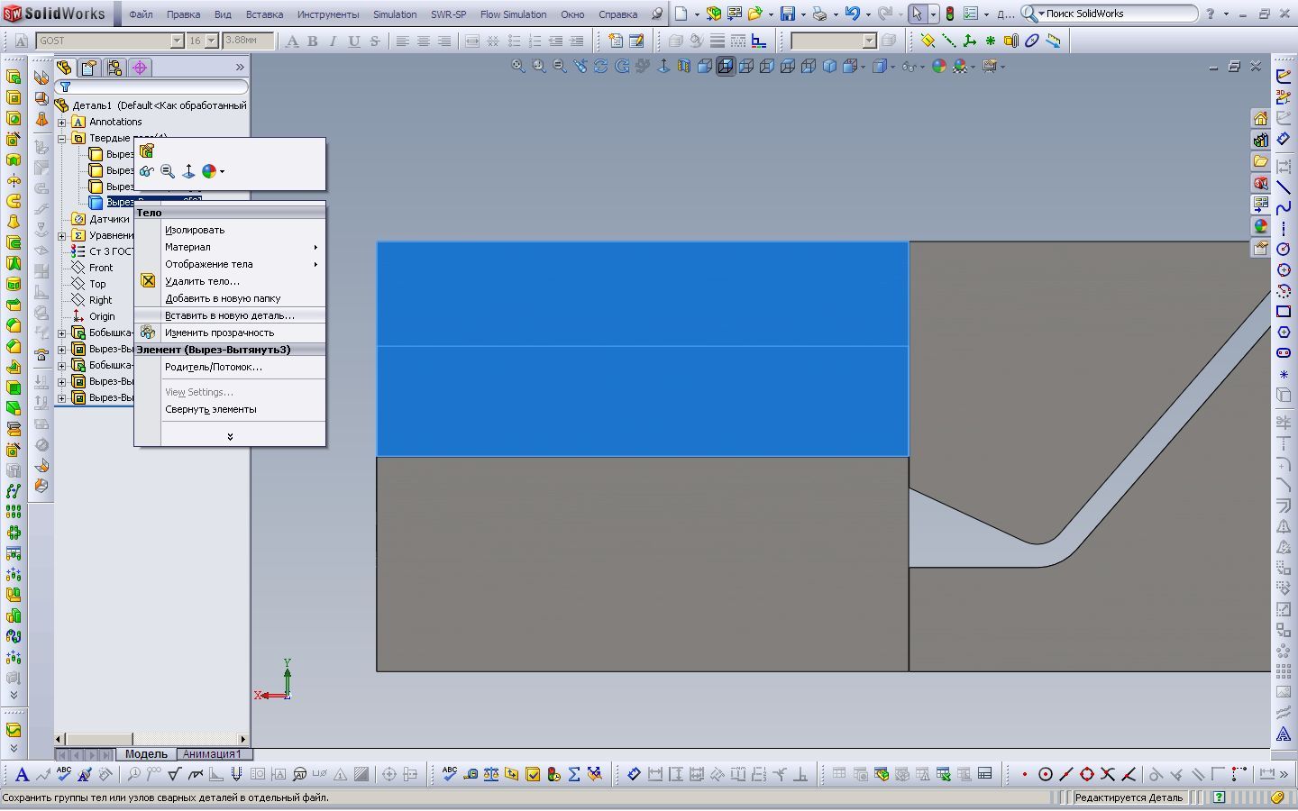

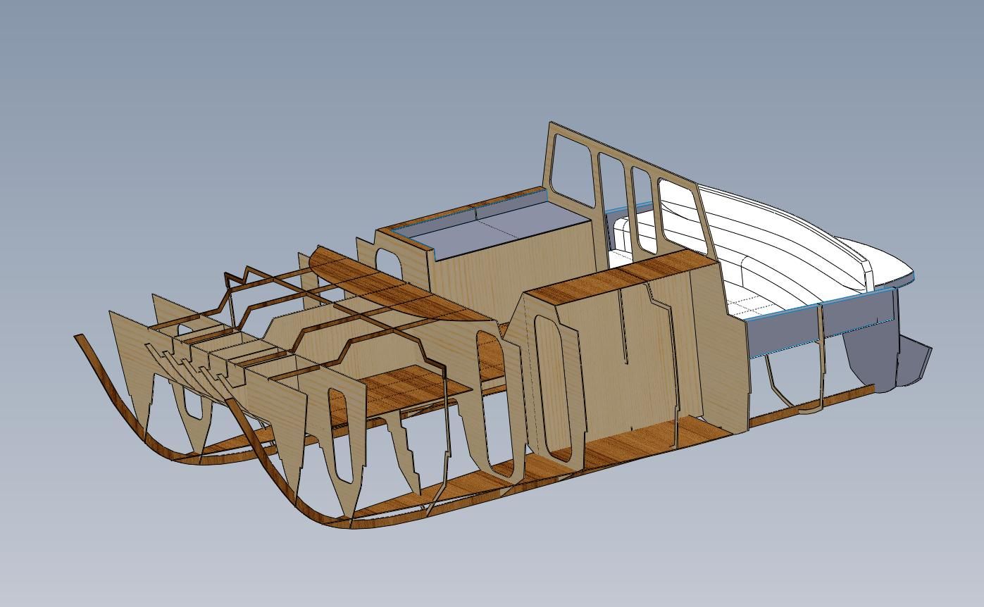

Подскажите, пожалуйста! Есть тело, скажем шпангоут судна из фанеры, шпангоут сформирован в сборке по системе - эскиз вдоль линии пересечения тел, ну а затем просто вытянут на 9мм. Проблема в следующем : габаритный размер этого шпангоута 5х4 метра, а стандартный лист фанеры 1,2х2,4 метра, можно-ли как-нибудь разделить мой шпангоут на части ну и чтобы сборка его корректно воспринимала? Спасибо!!!
Есть другой способ! может будет удобнее...
Прямо в детали разбейте ее на части прорезями допустим 0,1мм (или прорезь сделать на шитину реза) при этом деталь автоматически станет многотельной, затем каждое тело сохранить в отдельную деталь при этом связь с пероначальной моделью кажись остается и вот рисунок вам в помощь 😉
    138,8 КБ · Просмотры: 114
Ребята, спасибо огромное за вашу помощь и упорное желание помочь!!! Это огромная поддержка! Я нашел вот какую функцию "Вставка -> Элементы -> Разделить", очень удобно, резать можно плоскостями и вроде эскизами, каждой части присвоить отдельный файл и прописать его местонахождение. Вот дело пошло дальше!!! Но все ваши методы я записал и пробую, это опыт и мировоззрение! Спасибо! 🙂

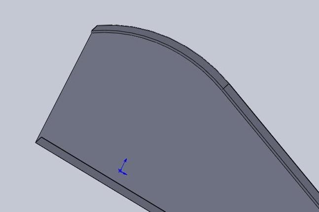

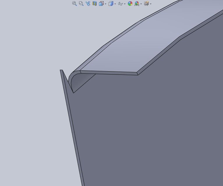

Здравствуйте, прочитал всю тему, но так и не нашел ответа на свой вопрос.
Проблема в следующем: имеем, скажем, вот такую вот нервюру, делаю ее сразу инструментами листового металла, и когда создается изгиб, получается такой вот "зарез" как на второй картинке и никак я от него не могу избавится.
в разделе "тип снятия напряжения" есть пункт - без зазоров --- сглаженный, но он не всегда активен, верней только тогда, когда линия гиба ровная а не дуга как в моем случае.
Пробовал "от обратного" то есть сперва нарисовать развертку, а потом согнуть всё инструментом "нарисованный изгиб" но и тут загвоздка - этот инструмент работает только с прямыми линиями и никак не хочет понимать сплайны и дуги  :'(
Буду рад любому совету, заранее спасибо

да и еще, забыл написать, сдесь же прочитал про замечательный продукт logopress который кстати помог мне решить много подобных "косяков", но вот толи не разобрался еще до конца, толи еще что... вобщем в логопрессе тоже несмог задать изгиб по дуге/сплайну
Я делал нервюры не так! Я сначала рисовал контур нервюры (эскиз), потом вытягивал его на нужную толщину, допустим 15мм. Потом инструментом оболочка указывал в одну профильную (боковую) грань нервюры и указывал толщину допустим 0,5. Все стало тонко. Потом вырезал не нужные мне углы, скруглил все острые кромки. Все это делается не листовым металлом. Потом запускаете логопресс, указываете на профильную часть нервюры и он разворачивает все кромки относительно нее!!! А! Очень важно указать материал! Иначе логопресс не развернет.  🙂

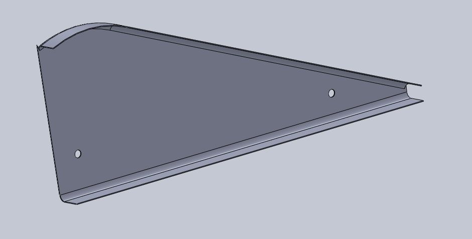

Вы использовали команду "изгиб внутри", Солид расчёт геометрии в данном случае ведёт с учётом радиуса и угла сектора дуги, поэтому и получается этот  "заусенец". Используйте команду "изгиб снаружи", "заусенца" не будет, но кромка так-же будет продолжена с учётом радиуса. С логопрессом не работал, но думаю, что алгоритм построения у него подобный.

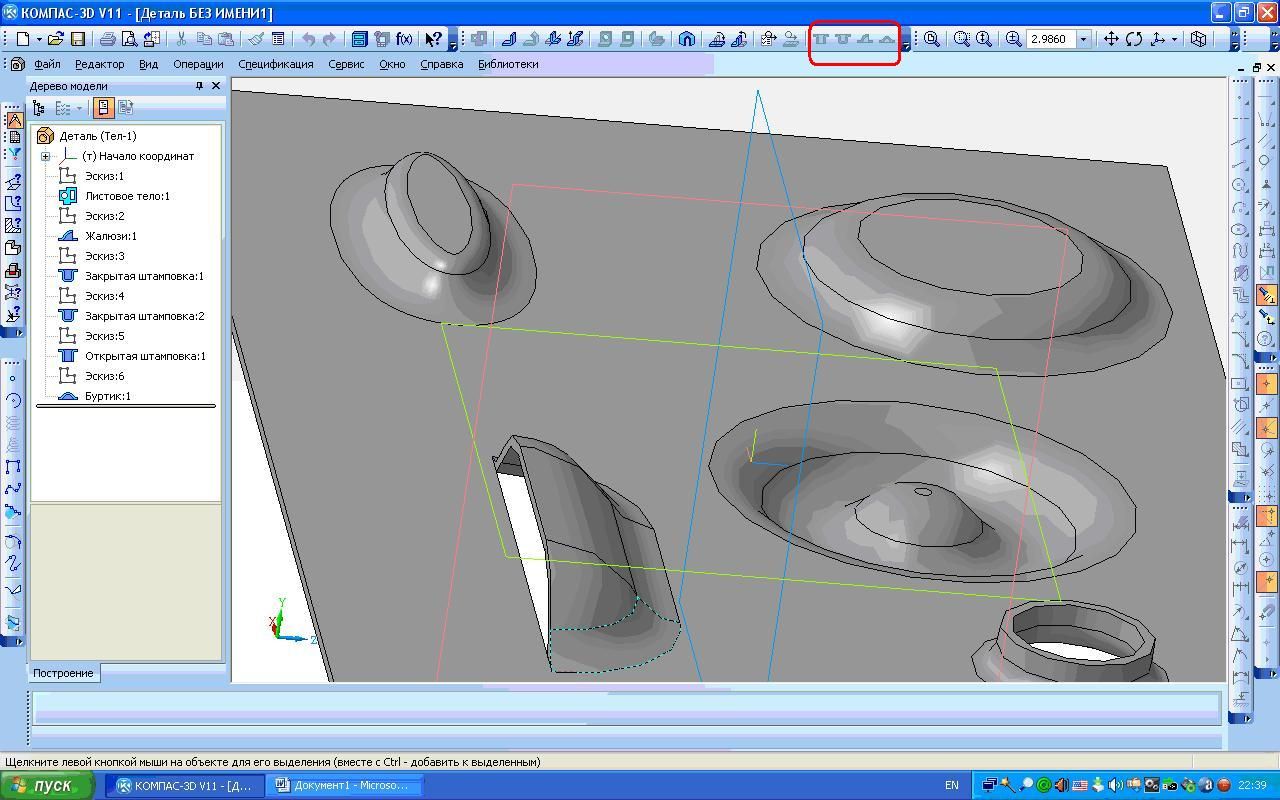

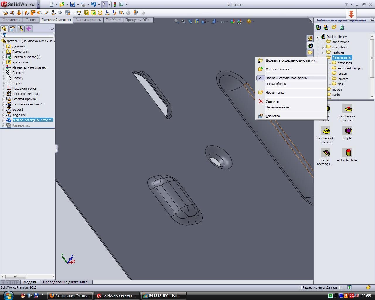

Доброго времени суток.Возможно ли в SW штатными средствами сделать такие  выштамповки? Если да то как это сделать? В Компасе v11 для этого есть возможность.
    147,3 КБ · Просмотры: 145
Возможно ли в SW штатными средствами сделать такиевыштамповки?
легко. для этого в библиотеке проектирования есть папка инструменты формы. на предварительно созданный листовой металл из этой папки тащим необходимый штамп. далее его привязываем как необходимо- и все готово. штампы можно делать самостоятельно, добавлять их в библиотеку, НО есть обязательное условие - после добавления папки с инструментами формы ОБЯЗАТЕЛЬНО поставить галочку см. рисунок
Можно использовать многотельность, а деталь одна.  🙂
Да есть, специально подготовленная деталь плюс помещенная в папку DesignLibrary. Кстати многие идеи в Комасе появляются после Солида. Вам дерево построения ничего не напоминает?  🙂

Все работает, выставить "СГИБ СНАРУЖИ".  🙂
У Вас то он внутренний  🙂

6. А ! И еще надо просто на цельный шпангоут ткнуть и скрыть его. Тогда в сборке будет отображаться стыкованый шпангоут.
Да не, контур делим как надо прямой и вытягиваем поочереди.
Получаем - деталь одна, только два тела.
это было бы проще всего) но тогда нужно учитывать, что этот сгиб увеличит высоту профиля нервюры и соответственно придется рисовать эскиз профиля немного уменьшенным, что согласитесь не очень удобно. L-13 предложил действенный метод, который неплохо и главное быстро работает (при наличии логопресса конечно), за что ему (L-13) большое спасибо
