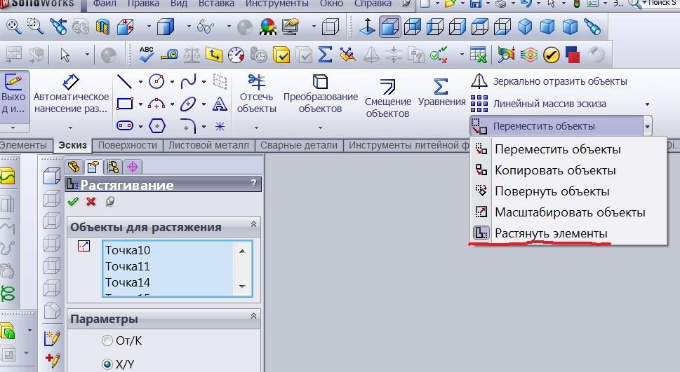

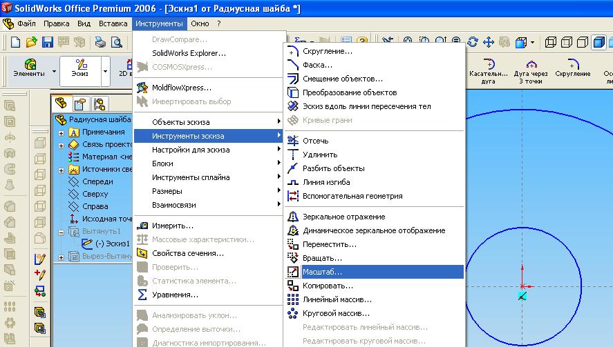

Обращаюсь к вам с примитивной просьбой. Неделю назад установил SW. Поэтому пользователь очень неопытный.
Вопрос в следующем: -"Эскиз"-"переместить объекты"-"кнопка растянуть  объекты". Так вот "кнопка растянуть объекты" почему то  не работает, работает как "переместить объекты". Может быть где нибудь в настройках нужно поковырятся, если кто знает подскажите пожалуйста.
@ vslav Хорошо бы указать версию Вашего SW, какого года выпуска. Что бы менее опытные так же смогли вставить слово.
У меня в 2006 "растянуть" нет  :-/. Есть "масштаб" Все "кнопки" эскиза, которых нет на панеле, можно найти в верху, в Инструментах - инструменты эскиза и далее выбирайте.
В 2008, к примеру, кнопки на панеле более наполненные. Но если просто тыкать на них, то будет срабатывать именно верхняя команда. А если сначала нажать на "раскрытие" этой кнопки и выбрать из подменю какая именно команда из числа родственных требуется, то все всегда получается 🙂.
Либо опять, указанным выше способом через Инструменты эскиза. Не знаю как правильно, у меня так получается  🙂

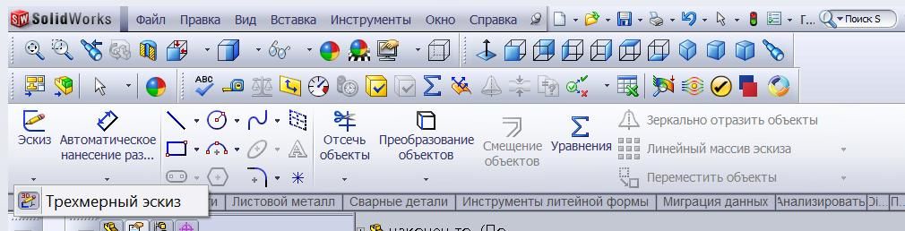

Но гаснет к примеру и кнопка "эллипс", "многоугольник". Но не гаснет "окружность",  "прямоугольник". Картинка выше.  По  "справке SW" в трёхмерном эскизе кнопки "переместить объекты" должны работать, а у меня гаснет.
  Только, что переустановил SW, а все настройки сохранились и эти глюки тоже. Что делать? "Покупать" более старую версию? А где гарантия, что предыдущие настройки не перейдут и к ней?
И ещё один непонятный момент. В 3 D эскизе гаснут некоторые кнопки которые должны работать.
даже в 3-х мерном эскизе можно использовать плоскость для рисования (готовую либо самому задать). попробуйте сделать активной плоскость СПЕРЕДИ например (два раза по ней щелкнуть в дереве конструирования). интересно, в этом случае погашенные кнопки станут активными или нет? я не могу проверить прямо сейчас, нет под рукой компа с солидом.

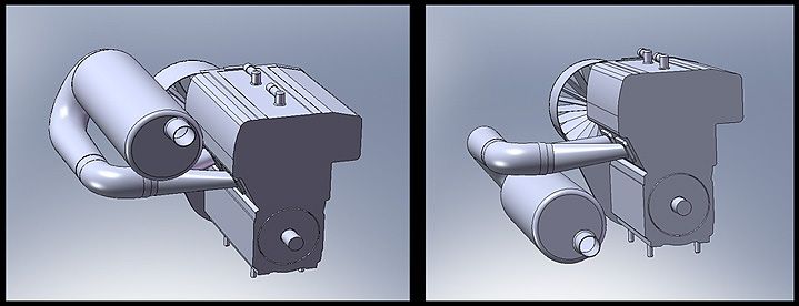

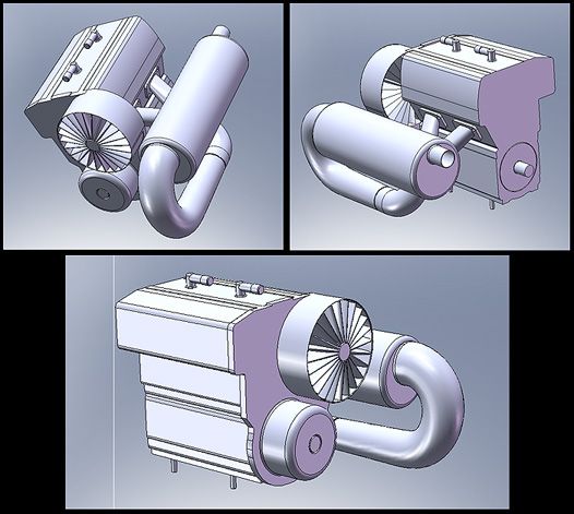

Может кому пригодиться, как то искал в сети и не нашел, вчера набрасал R-503 габаритный размер с посадочными шпильками и выхлопной, может кто редуктор добавит и карбюраторы
http://www.businesplan.narod.ru/rotax_503_SW2007_SP_5.rar

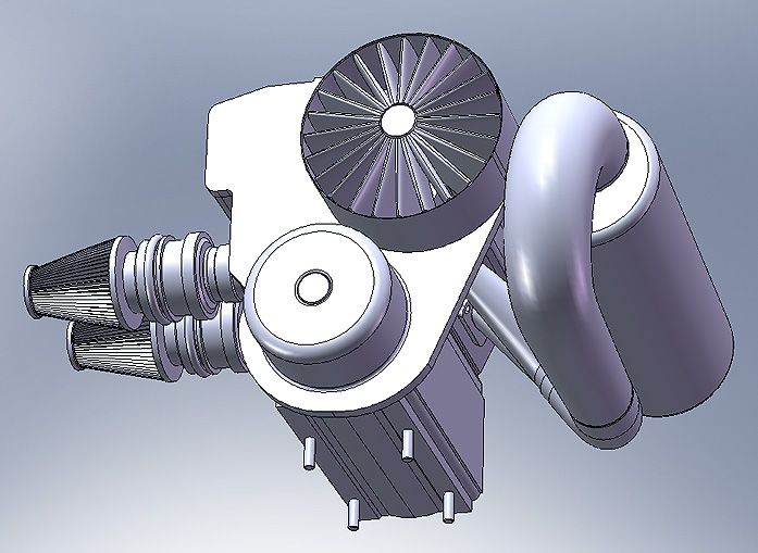

😎 вот и карбюраторы изобразились условные в размер

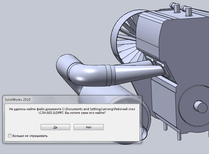

нажимаю нет,остается один глушитель :-?
Плохо сделали, нужно было сформировать ПАКЕТ.
