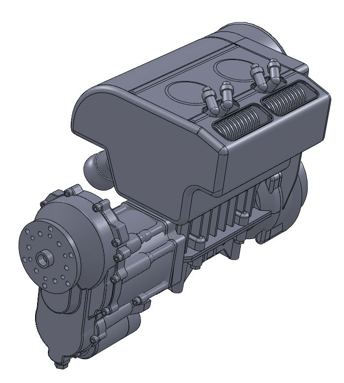

Аналогичный вопрос про модель Лайкоминг О-320. Если уже было дайте пожалуйста ссылку.

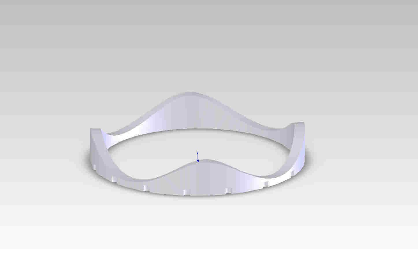

Кто подскажет как в SW2010 создать эпитрохоиду параметрическими уравнениями? Т.е. есть вот это:
R = 1;
r=0.2;
m=r/R;
h=0.1;
x=(R+m*R)*cos(m*t)-h*cos(t+m*t);
y=(R+m*R)*sin(m*t)-h*sin(t+m*t);
Пытался создать "кривую упрвляемую уравнением" - ругается. Пробовал менять переменные R, r, m на их числовые значения и задавать t от 0 до 360 - ругается на то, что линия пересекается сама с собой, то же и при t от -pi до pi. Помогите, плиз. Ещё очень хочется как-нить записать ур-я всё же с переменными, для возможности их менять, а то придётся потом каждый раз перебивать значения ручками.
Заранее спасибо.
В SW такие вещи плохо получаются, лучше построить сплайн по точкам, или "кривая через точки XYZ". Координаты точек импортировать из расчётной программы через таблицу пораметров или файл кривой. При изменении координат точек (через импорт) кривые перестроятся (если повезёт 🙂).
Или переходить на ProE.
Удачи!

Макросом, при хорошем знании VBA. Это такая?
