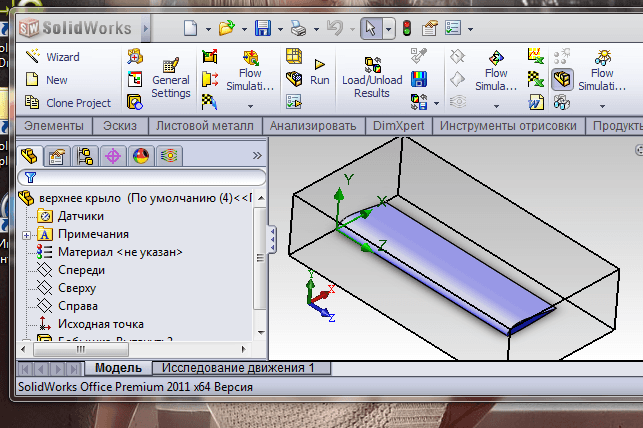

Скажите пожалуйста! FlowSimulation на SW_2011 Надо дополнительно устанавливать? Я что то его в добовлениях не нашел!
Надо было при установке нажать ссылку ИЗМЕНИТЬ и там поставить галку на FloSimulation. Можно добавить и после установки, если сейчас запустить диск с солидом, выбрать пункт "Изменение индивидуальной установки" и поставить галку на FlowSimualtion.
