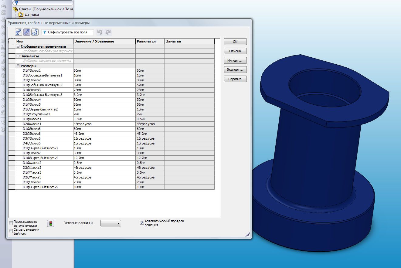

В солиде бывают вообще глобальные переменные или нет?
Например, я хочу, чтоб одна деталь была длиной X мм, а другая X+2 мм, и чтобы поменяв число где-то в одном месте, размеры поменялись в обеих.
Каким образом? Если я создаю переменную в детали или в сборке, в других деталях её не видно. Таблица параметров тоже не видна дальше детали соответствующей. Солид 2008.
Установите SW2012. Там полностью другая система управления уравнениями.
Нашел и в 8-м. Оказывается, чтоб добраться до размера детали из сборки нужно сказать "Добавить уравнение", потом ткнуть в деталь, а в ней непосредственно в размер.
получится ссылка вида "D1@Вытянуть1@Деталь1.Part"
либо из сборки можно сослаться на переменную детали по имени так: "X@Деталь1.SLDPRT", переменная Х.
А еще в 2012 можно размеры называть своими именами. Очень удобно. И управлять всеми размерами прямо из таблицы. В ней уже заведомо они все есть. Меняем размер ручками в таблице, модель перестраивается. И каждый из размеров можно ПЕРЕИМЕНОВАТЬ человеческим языком.Что бы потом не путаться какой размер откуда.
Допустим надо нам некий размер задать формулой.
1. Создаем глобальную переменную в таблице. Называем ее своими словами. Допустим "Размер номер 1"
2. Задаем для этой "Размер номер1" условия формулами как захотим.
3. Назначаем для любого размера который в есть в списке размеров имя глобальной переменной. Опять же "Размер номер 1". Все! Размер будет равен этой переменной.

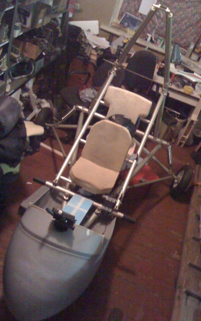

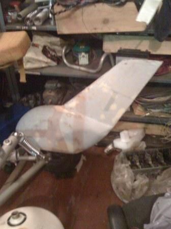

Мужчины, а есть у кого модели обтекателей как на фото ниже. Признаюсь честно мне лень свои обмерять, чтобы загнать их Солид. Мудрить с изобретением сканера тоже лень.
Кстати, если кому интересно, 3d сканер своими руками  http://www.david-laserscanner.com/
Там нужна вебкамера и лазерная указка и еще маркерная бумаженция распечатанная + холявное ПО DAVID
