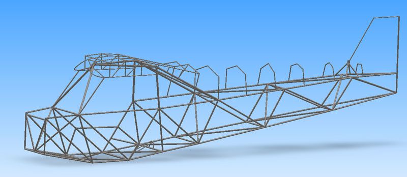

Обьясните, плиз, как в Солиде нарисовать пространственную ферму фюзеляжа из труб. До мельчайших подробностей обьяснять не нужно, сам додумаю, основные моменты только. А еще лучше, если есть возможность, поделиться готовым файлом фермы, для примера, тогда и вопросов будет меньше и будут они по существу.
Полагаю потребуется набросать пространственный эскиз в сборке и по нему концентрически пропустить все трубы. Ну и обрезать по месту каждую.
Я делал простой эскиз, потом из него трёхмерный, а дальше трубы. На рисунке не доделана.

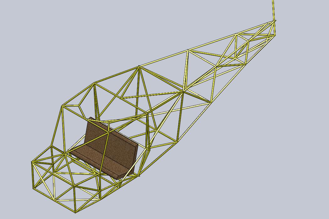

Вот, я делаю так...
Подозреваю, что скорее всего не рационально...
Сначала раздельными эскизами рисую стержневую модель, потом вытягиваю сечение каждой трубы.
Вот файл фермы SW2010:
http://files.mail.ru/B5FUMF
PS. Не беда, что остается лишний металл в точках пересечения. Все равно будет "довесок" в виде сварочных швов. Так, что по массе получается очень близко...
    120,8 КБ · Просмотры: 121

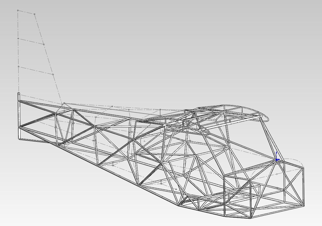

    38,2 КБ · Просмотры: 128
Все проще! 1. Создаем новую деталь. 2.Рисуем эскиз 2 окружности на плоскости .....
Это технология вытягивания труб вдоль линий эскиза. Отлично, с этим пока понятно. Но сам 3D эскиз фермы как создать? Посмотрел как сделано у Евгения. Принцип понятен, но судя по размерам дерева конструирования дейсвительно -

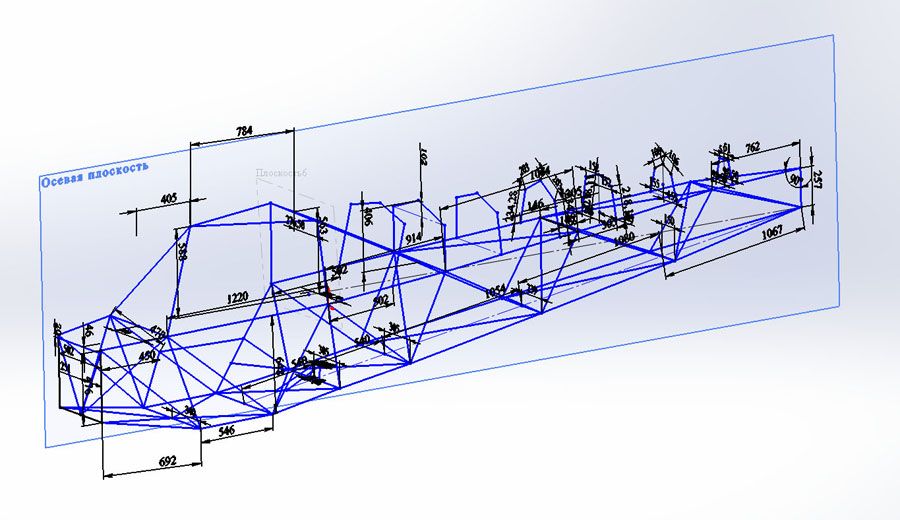

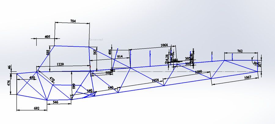

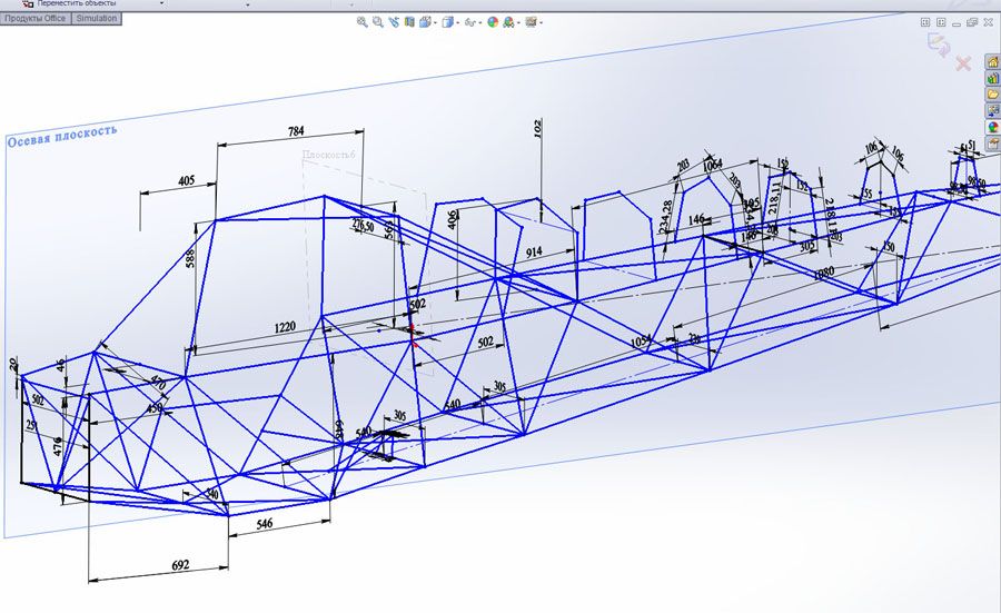

Создаем новую деталь. в ней создаем 3D эскиз и делаем ферму. Удобно делать относительно центральной плоскости. Кнопкой Tab на клавиатуре переключается плоскость рисования 3D эскиза. Далее ставим на линии размеры, привязки сопряжения все как обычно. только тут в объеме а не в плоскости. Что бы не мучиться с линиями по ту сторону плоскости чаще пользуйтесь сопряжением равенство.В общем то и все. В линиях ферму нарисуете потом сварными деталями и сохраненным в библиотеке сечением трубы укажете для каких линий какая труба и все. Можно будет обрезать кончики торчащие.
С первого раза может и не получиться правильно.  😀 Но есть же второй, третий ...
Основная проблема у меня с 3Д эскизами, не запутаться в плоскостях. В конце концов можно попробовать по трем координатам точек прорисовать.
