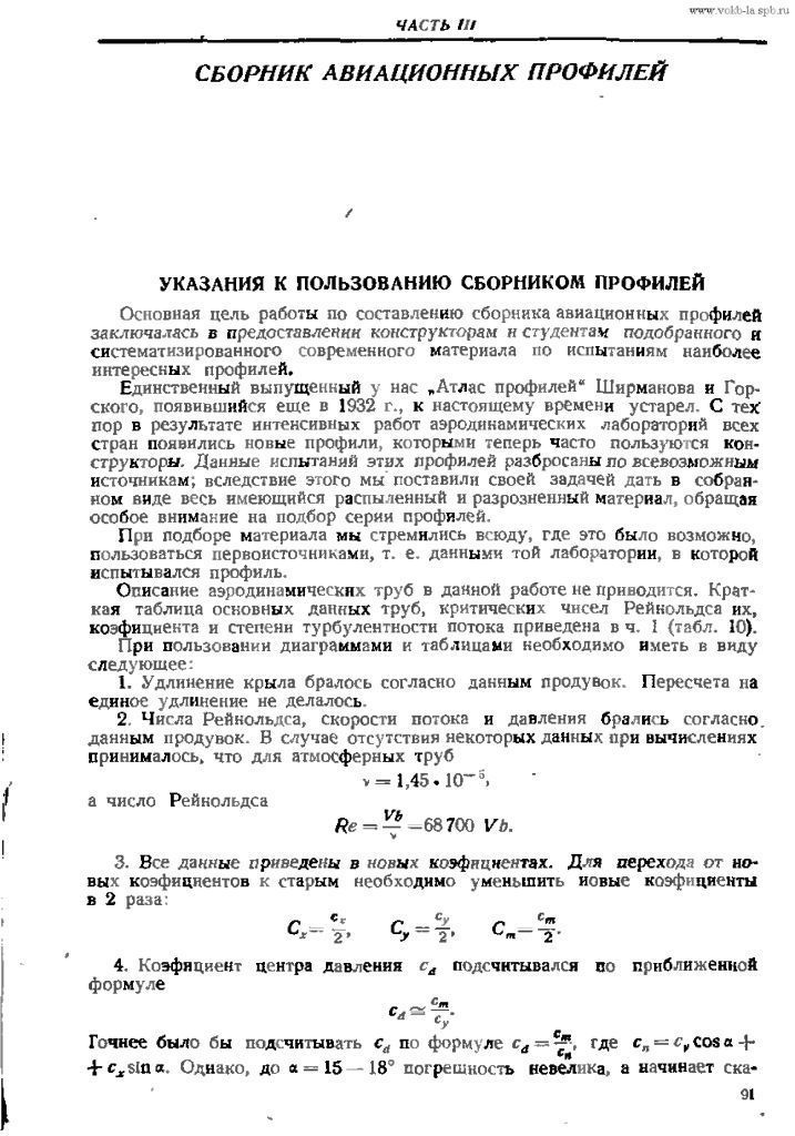

Кто врет? Или воздух нынче не тот?

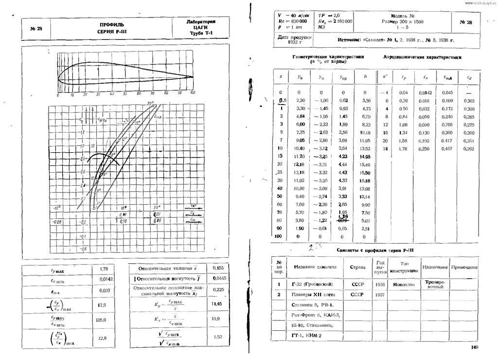

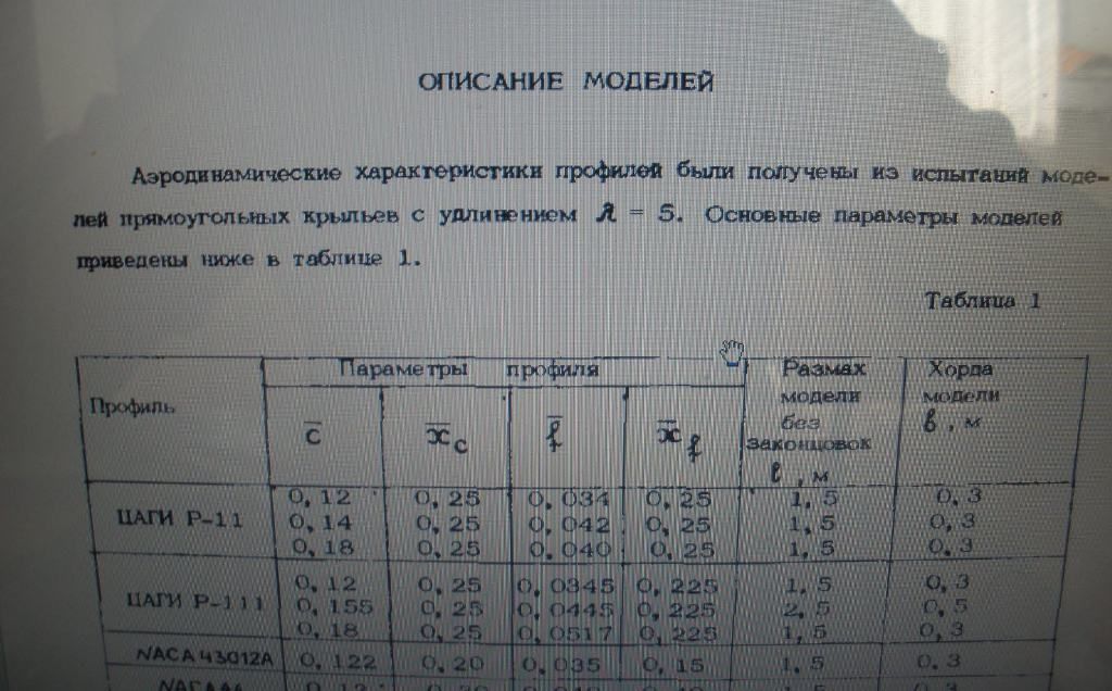

Дуть могут на удлинение 5, потом пересчитывают, и предоставляют ВАМ

ну, видимо, бывают и такие атласы, в которых все пересчитано... рекомендую атлас Кравца..

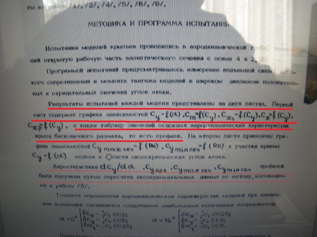

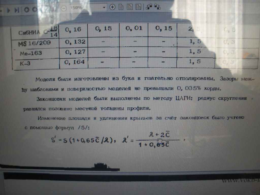

Все гораздо проще. Дают универсальные данные для бесконечного крыла(и график зависимости по Ре. Кстати для слашной авиации важно в основном число Ре на скорости 40-70км/ч , то есть Су мах на мин скорости). А для перерасчета на реальное крыло есть формулы на уровне 7 класса
Кстати, это Кравец дает методику пересчета Су крыла с удлинением 5, на крылья с другими удлинениями?????

Отлично! Перерасчет на бесконечное крыло не велся.  Найдите пожалуйста например профиль РIII 18% и скажите какой у него Су мах  и величину удлинения?
Удивительно Су-1.78.при удлинении 5

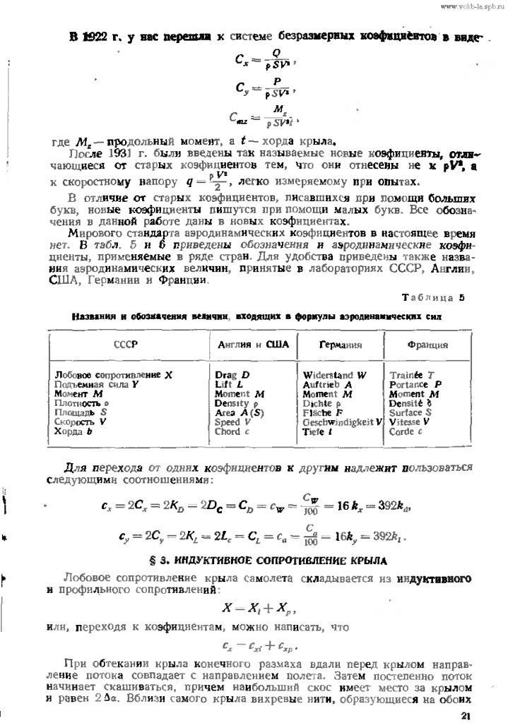

А что значит пукт №3?
.. при переходе к старым коэфицентам  делить на 2???
А это значит, что, Су крыла(не сечения)  при удлинении 5  в реальности равен 0.89
я вот тоже сравниваю данные с тем же кашафутдиновым и удивляюсь.. пояснения про старые коэффициенты вначале книги... но поскольку сам атлас 38 года, то видимо старые значит очень старые.. а вообще же легко атлас профилей кравца качается в интернете... могу скинуть на почту в дежавю...
Видимо потом все же вернулись к этим старым. Тут без 100 грамм профессионального историка не разобраться-где старые коэфициента, что с новыми и вообще зачем и почему.
Ну да. делить надо два .
увеличили Су и Сх в 2 раза, а в формулы подъёмной силы и сопротивления ввели множитель 1/2.
Путаница
вроде написано, что в новых коэффициентах, то есть относят к скоростному напору как сейчас принято...  так вот.. если есть такие расхождения в характеристиках из атласа, то есть ли предмет для спора о соответствии характеристик самолетов?.. отправил на почту атлас...

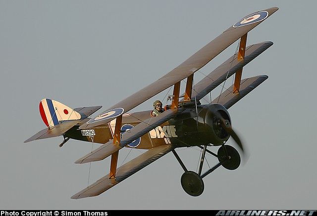

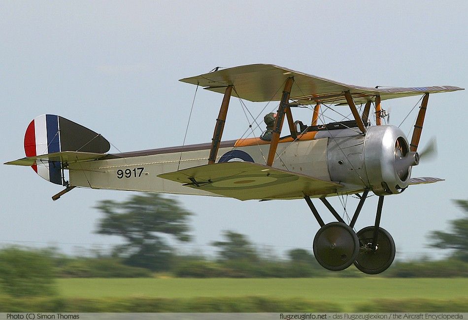

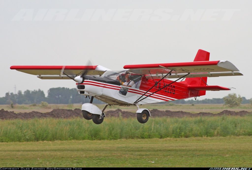

Например два вот этих самолета
                   СП-30                          Сопвич Пап
размах       9.4 м                                   2х  8.08м
Площадь 13.4м2                                  23.6м2
Взлетный вес 500 кг                         556 кг
Мощность 100л.с                                  80л.с
Скорость макс 140км/ч                     179км/ч
Один создавался в 1916 году когда и знаний то особых не было в области аэродинамики
Другой в 21 веке
Но биплан с кучей расчалок, стоек, с несовершенным(?) профилем, с площадью крыльев в 2 раза больше,  более тяжелый, и кучей других элементов от которых Денис придет в шок, при более слабом (И в 2 раза тяжелым и 1.5 раза прожорливым)двигателе имел более лучшие характеристики скорости, высотности, дальности, маневренности да и  разбега чем современный  собрат.
Где правда?

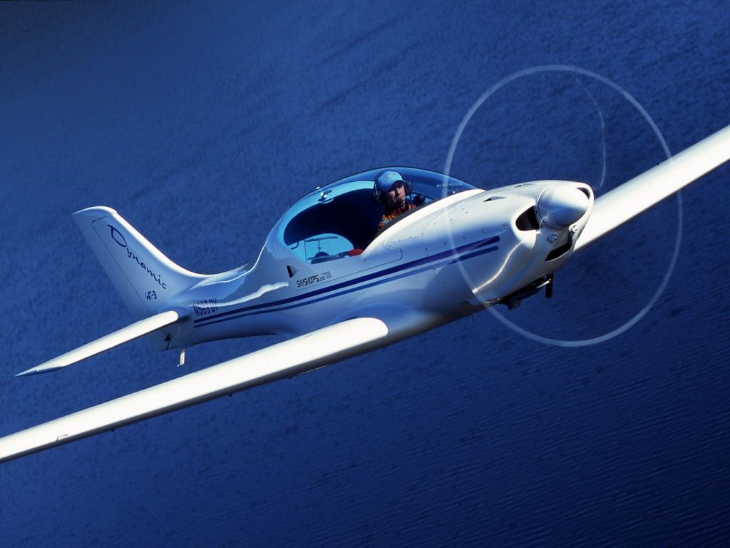

Интересный пример! Наводит на размышления. Хотя вы пожалуй недооценили взлётный вес СП-30 и мощность двигателя PUPа(она 80кВт,а не л.с.).
По горизонтальной маневренности,PUP должон заметно уступать СП-30,потому как Сумакс вдвое меньше. Посадочная скорость 45км/ч-измеренная теми приборами,представляется ещё менее достоверной,чем у нынешних с-тов. Ну и СП-30 - далеко не эталон современного самолёта. Если взять "Динамик" WT-9,то не всё так плохо! 😉
Cопвич имеет больший потолок, высота потолка является косвенным свидетельством высокой маневренности. При полете на потолке максимальная подъемная сила равна весу и nу1; по мере уменьшения высоты значение nу будет расти соответственно росту величины Y/Yн.
Насчет Аэродинамики WT-9 и к примеру Сопвич Триплана
            WT-9                                                      Cопвич триплан
Размах крыла 9,00 м                                              8.07v
Площадь крыла 10,30 м2                                         21.46м2
Вес пустого самолета 255 кг                                     499кг
Взлетный  495кг                                                         698кг
Максимальная скорость 280 км/ч                               188км/ч
Скороподъемность 7 м/с                                              5-6 м/с
Мощность  100 л.с                                              110 л.с(130) л.с
Взяв КПД винта за  0.75, а данные по скорости принять у обоих как у земли(У Сопвича скорость дана в полете у земли, на мыльнице-глубоко сомневаюсь что 280 км/ч у земли, ну да ладно) путем несложных расчетов получим что  WT-9  выигрывает  Сопвича по коэффициенту Сх всего лишь в 1.7 раза...
А теперь просто сравните наилегчайшую углепластиковую вылизанную   сендвичевую конструкцию с убираемым шасси, тщательным капотированием, ламинарным профилем, чистейщей обшивкой  с этим деревянным  ТРИПЛАНОМ(расчалки, кабина открытая, двигатель тяжеленная звезда, пулеметы в потоке, стойки. колеса диаметром по 0.7м, обшивка полотно-даже лобик крыла и тд) начала прошлого века. Абсолютное Увеличения обтекаемости всего лишь в 1.7 раза....
А ведь WT-9 один из лучших в мире
