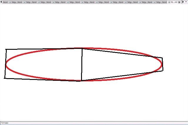

У  DFS Су мах=1.62 а не 1.76
Все сечения считать смысла нет(мне).
(Сечение 1) Корневая хорда вашего крыла 1.415123
Соответсвующая ему хорда эллиптического крыла 1.4245м
Су cечения будет чуть больше исходного не 1.62, а =1.63
На сечении 0.1 Су=1.344 (у вас 1.595)
На сечении 0.05 Концевая хорда вашего крыла  0.8561121
Соответсвующая ему хорда эллиптического крыла 0 м
Су будет будет 0.81 ( у вас 1.61)
Расчет делается отношением требуемого крыла к идеальному крылу эллиптической формы  того же размаха и площади. (см рис)
Если крыло не эллиптическое, то начиная примерно с  середины консоли  к концу у вас по любому будет отклонение от Су мах профиля в пределах 1.05—1.15 в сторону уменьшения. Но это на больших углах атаки заметно(взлет посадка) в крейсере незначительно.

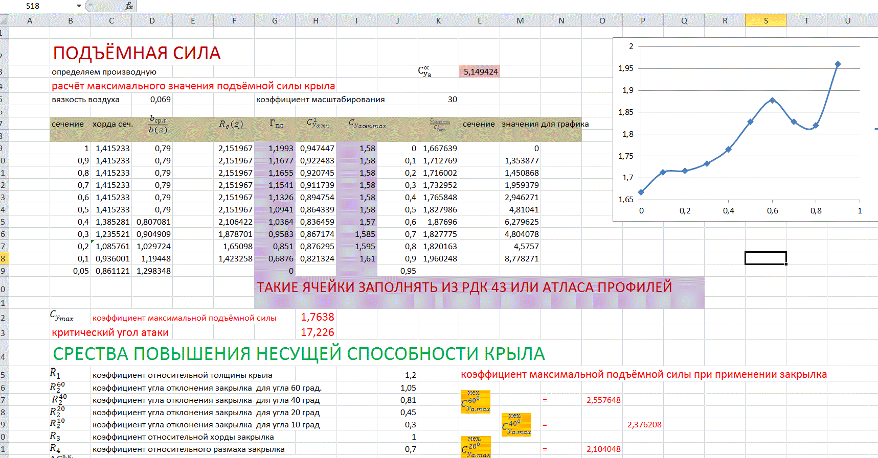

Крыло с сужением при табличном значении 1,62 (DFS), у меня получилосьСy.max 1,73 хотя думаю можно ещё чуть больше.
Вячеслав, а прав-то пожалуй А.Б.! Если у вас в каком-то сечении Суа превышает Суа мах профиля,это значит на данном участке  крыла начинается срыв.
И ближе к конца крыла этот Су знаааачительно меньше табличного значения(из-за тенденции к выравниванию давления под и над крылом)
А вот это утверждение тоже не верно,ибо на крыле с сужением можно получить Суа в концевых сечениях больше,чем в корневых,где он также может достигать максимальных значений. В зависимости от сужения.

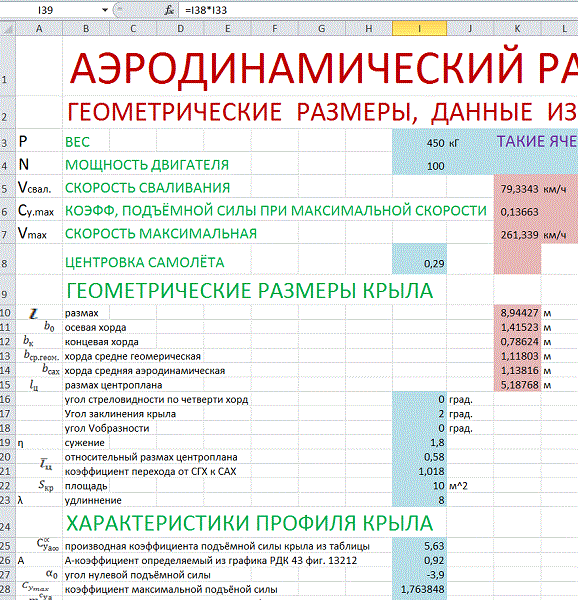

дайте данные по крылу, расчетчикПрофиль, сужение, площадь, размах, Подсчитаем, Су крыла. Ток для начала свой ход расчетов
У Вас на столе РДК СЛА размеры я Вам предоставил, зачем просили? Проверяйте.

посмотрите ст 131=-если расчетное Су мах сечения брольше табличного Сумах профиля, в этой зоне идет срыв-и подъемная сила сечения там значительно меньше расчетного
